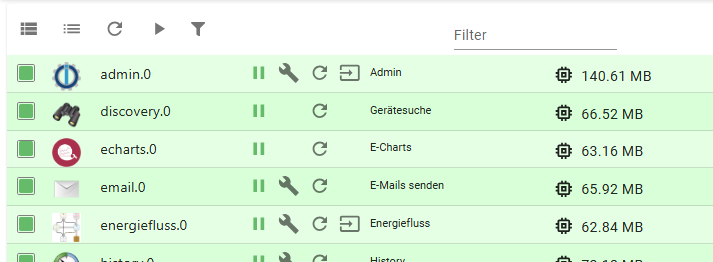

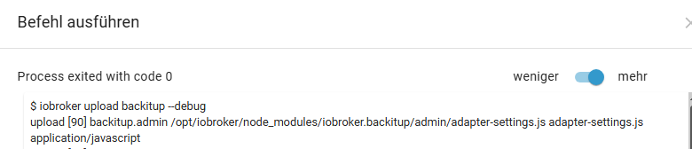

            Die Version 3.0.22 habe ich installiert und nach Anleitung auch hochgeladen.
            Leider taucht der Adapter in den Instanzen nicht auf.
            Ein Reboot des Raspi hat nicht geholfen.
            Ist da von mir noch etwas zu tun?
            Kannst Du bitte noch einmal nachsehen?

              • simatec
                simatec Developer Most Active @opöl last edited by
                @opöl warum hast du den Adapter denn überhaupt deinstalliert? Ein Upgrade hätte es doch getan.
                Gehe in den Tab Adapter und füge über das + bei Backitup eine Instanz hinzu

                  • O
                    opöl @Thomas Braun last edited by
                    @simatec ,
                    das hatte ich so verstanden. Sorry.
                    Vielen Dank, die Benachrichtigung läuft jetzt wie geschmiert.
