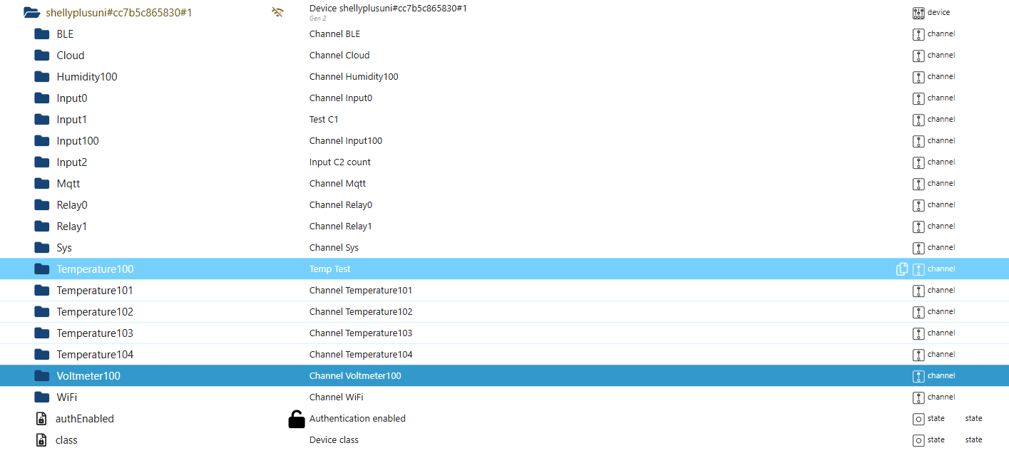

                        Es werden die normalen Datenpunkte wie Input, Relay, ... siehe Bild oben einwandfrei angelegt und auch aktualisiert.
                        Das in der Konfiguration selbst anzulegende Voltmeter wird nicht als Datenpunkt (ADC) angelegt und damit auch nicht aktualisiert.
                        Ich weiß nicht, ob es eine "alten" und PLUS UNI gibt. Im Datenpunkt class steht: shellyplusuni.
                        Einen anderen kann man gar nicht mehr kaufen.
                        Könnte aber sein, dass deshalb der Datenpunkt nicht richtig im Adapter übernommen wird.

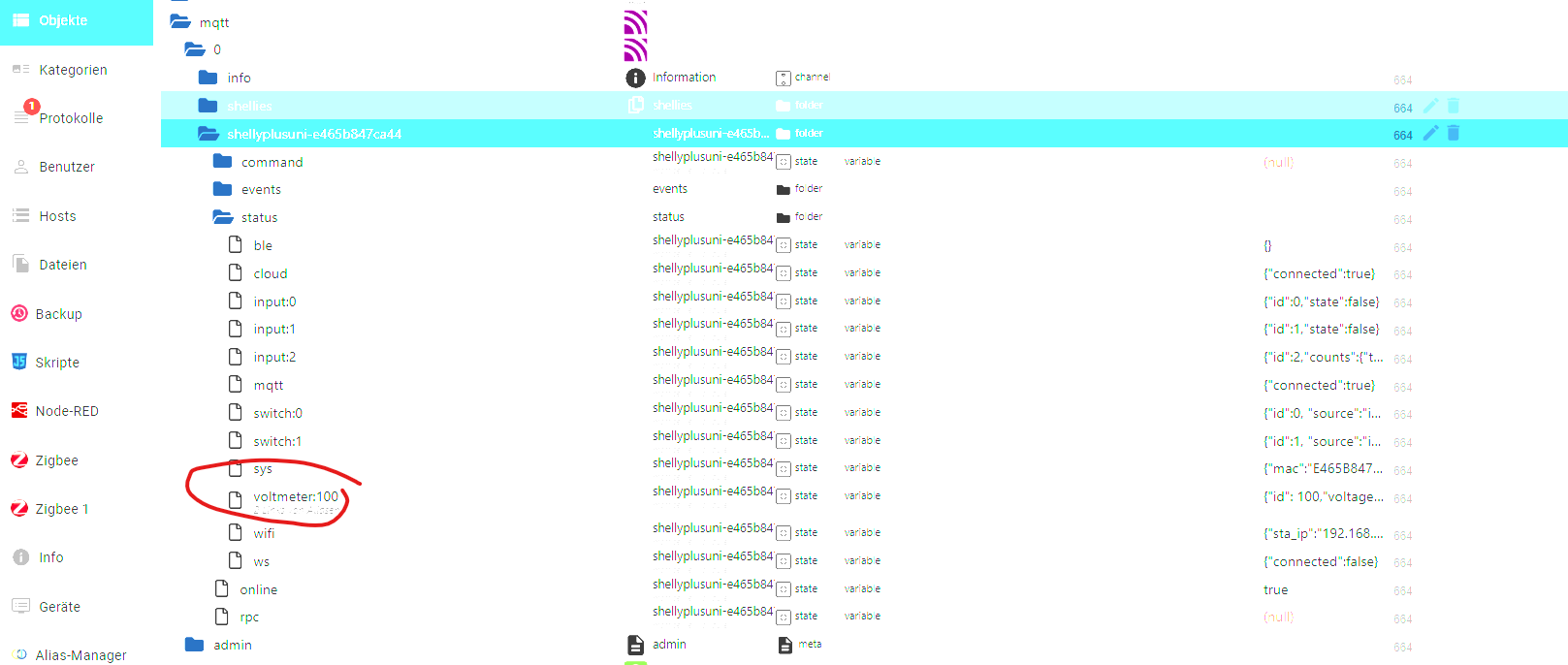

                          So sieht das im mqtt Adapter aus, dort ist der Datenpunkt vorhanden, d.h. er wird übertragen aber vom shelly-Adapter nicht gelesen:
                            benbensimpson2204 @Matis last edited by
                            @matis erstell dir ein alias von dem mqtt voltmeter:100 datenpunkt und schreib unter lesen das rein "JSON.parse(val).voltage"

                                    • unter "status" findest Du den JSON Ausdruck "Voltmeter:100", der Zeitstempel bei "mouse over" zeigt u.a. die letzte Änderung und Aktualisierung

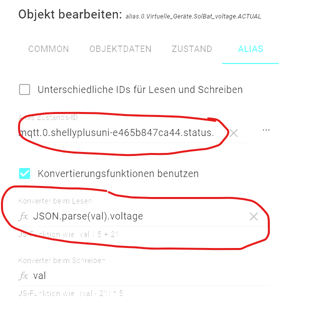

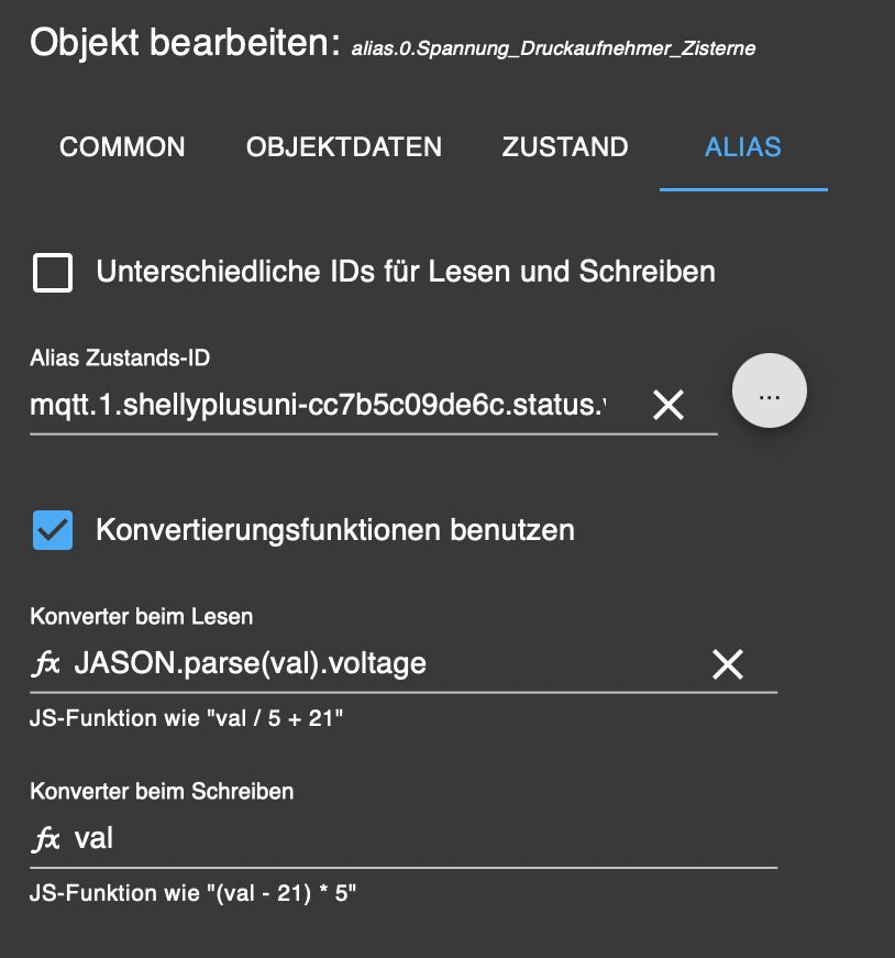

                                    • ich habe jetzt bei den Objekten im Verzeichnis "ALIAS" einen neuen Datenpunkt anlegen (hier gibt es mehrere Wege: direkt über "+", oder die verschiedenen Geräte/Alias Adapter
                                    • in den Einstellungen des Datenpunktes den Datenpunkt des Shelly im MQTT auswählen und Konvertierung aktivieren
                                    • dort dann, wie oben beschrieben "JASON.parse(val).voltage" eintragen
                                    • fertig
                                    • Diese Einstellungen kannst Du auch später machen oder ändern, wenn Du im Objektverzeichnis den ALIAS-Datenpunkt auswählst und ganz rechts den "Stift" zum Bearbeiten klickst, dann kommst Du zur Parametrisierung, dort gibt es oben rechts dann die Möglichkeit die Einstellungen für den ALIAS vorzunehmen
                                    Das "voltage" im JASON.parse muss exakt so lauten, wie im JSON Ausdruck im Datenpunkt des MQTT (ist sozusagen die zu suchende und auszugebende Zeichenkette für das Parsen), ich habe auch noch "xvoltage" in einem anderen ALIAS dazu geholt, da ich eine Korrektur im Shelly vornehme (offset), um den Messfehler auszugleichen.

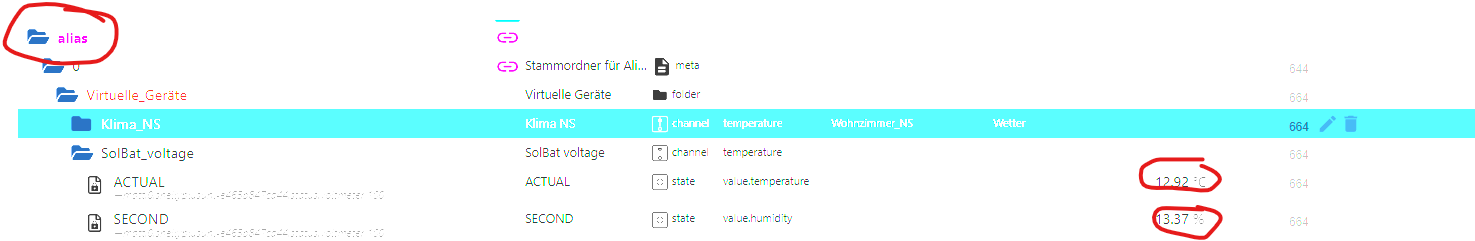

                                        Ich versuch's mal mit Bidern:
                                        Hier der datenpunkt im mqtt
                                        Hier der ALIAS
                                        Nicht verwirren lassen, die Einheiten stimmen nicht, da bin ich wohl zu schlampig 😉

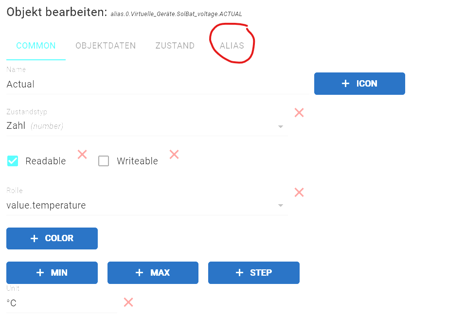

                                        Rechts neben den Zahlen (irgendwie kommt`s beim Screenshot nicht mit) gibt es jeweils einen Stift zum Bearbeiten. Man siht ihn im Bild leider nur oben beim "Klima NS". Dort drauf klicken und Du bist hier:
                                        Jetzt in den Reiter "ALIAS wechseln, den JSON Ausdruck aus dem mqtt als Quell-Datenpunkt wählen und beim Lesen über den Parser den richtigen Wert ermitteln:
                                        Ich hoffe das ist jetzt deutlicher. Viel Erfolg!
