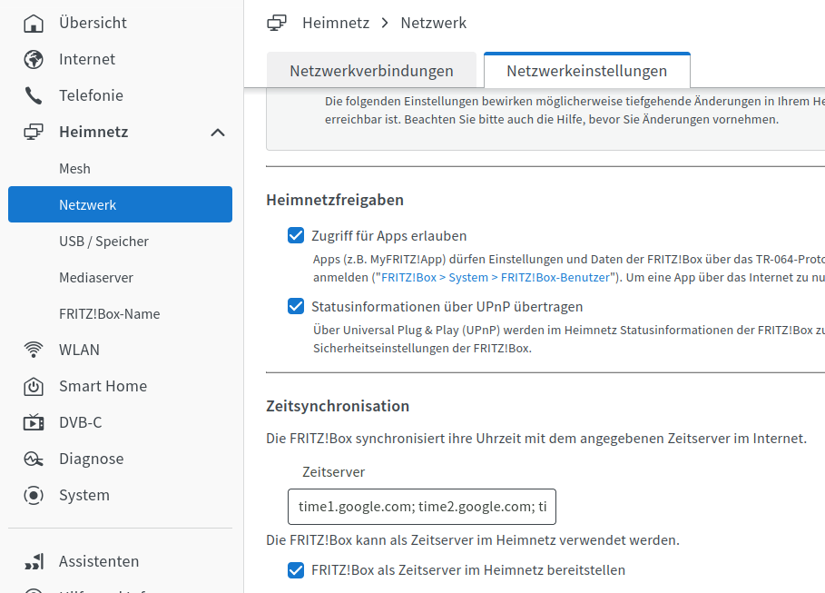

                              Thomas Braun Most Active @klaris last edited by Thomas Braun
                              @klaris
                              https://www.creativeturtle.de/tutorials/raspberry-pi-mit-ntp-client/#Einrichtung_als_NTP-Client
                              Edit: Würde ich so nicht machen, sondern timesyncd verwenden:
                              https://wiki.ubuntuusers.de/systemd/timesyncd/
                              Die FritzBox kann als ntp-Server fungieren. So hab ich das bei mir z. B. eingestellt.
                                            @klaris sagte in iobroker neu installation... befehl geht nicht:
                                            NTP=192.168.178.1 192.168.8.1
                                            Setzt natürlich voraus, das dort ein ntp-Server läuft. Bei der Fritzbox muss das u. U. noch aktiviert werden.
