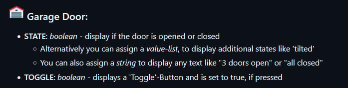

      Nun habe ich folgendes im Github gelesen:
      Nun würde ich gerne das Icon so anpassen, dass es den aktuellen Status anzeigt.

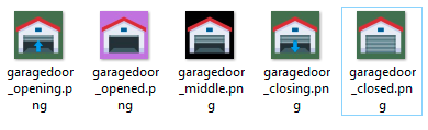

      Hier zu habe ich gesehen sind folgende Bilder im Projekt verfügbar:
      Was muss ich jetzt wo einstellen, um das Icon so umzusetzen, dass immer der aktuelle Status angezeigt wird. Das Script so zu erweitern, dass ich noch die Zustände Öffnet und Schließt habe, würde ich dann noch umsetzen.

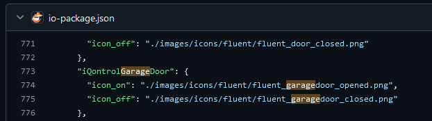

      Im Git habe ich hierzu im Code nur folgendes gefunden:
      Also nur die Zustände für Wahr und Falsch.
      Welche Schrauben muss ich hier drehen um zum Erfolg zu kommen.

        5 Bilder kann man sicherlich einfach einer Werteliste mit 5 Werten zuweisen:
        • closed: Endlage unten erreicht
        • opening: Endlage unten verlassen
        • opened: Endlage oben erreicht
        • closing: Endlage oben verlassen
        • middle: in einer bestimmten Zeit nach Verlassen einer Endlage wird die andere Endlage nicht erreicht

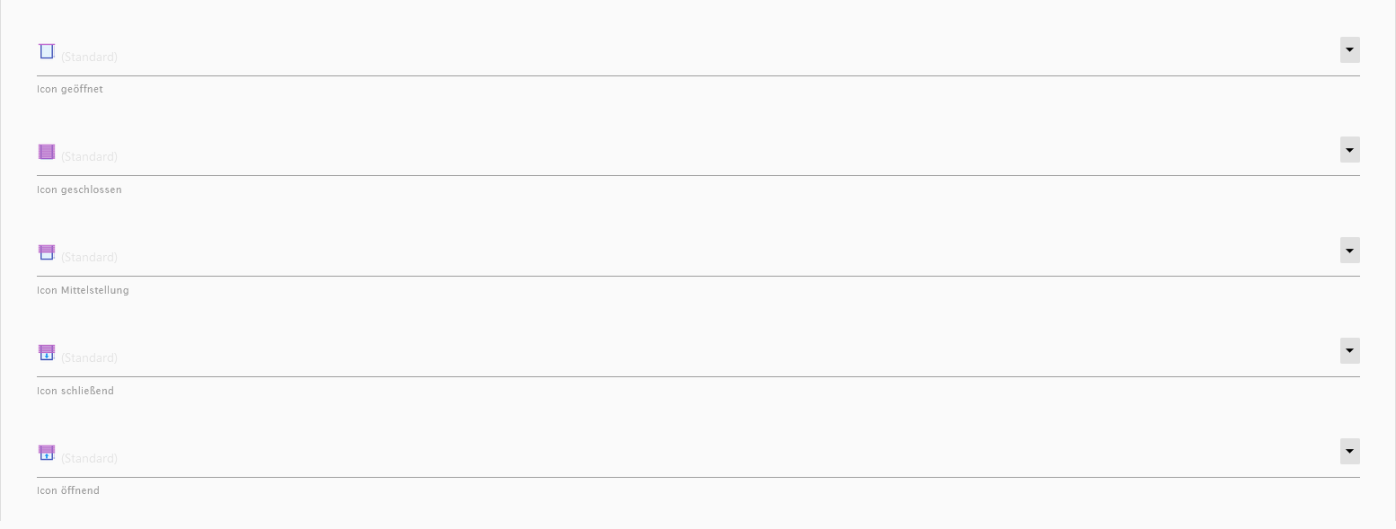

          aber wie kann ich diese Bilder dem Status in Iqontrol zuweisen?
          Ich habe jetzt 5 Stati von 0-4 und möchte je nachdem welcher aktiv ist, das passende Icon anzeigen lassen. Wo kann ich dies in Iqontrol konfigurieren?

              @elektrickser-de in iQ gibts bei garagentor leider nur 2 icons.
              ich denke aber, durch trixen könntest du das lösen. statt garagentor, gerätetyp Jalousie verwenden. da gibts 5 icons.
              die icons gegen deine austauschen, DPs richtig setzen, fertig.
              habs zwar nicht getestet, sollte aber klappen. bei mir gibts nur offen/geschlossen.

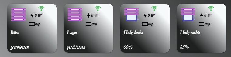

              bei rollo:
              E 1 Reply Last reply Reply Quote 1
