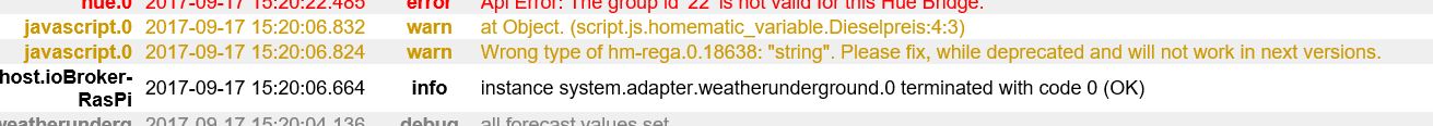

      Hallo, mein Script für die Übergabe des Dieselpreises an eine Homematicvariable scheint zu funktionieren, jedoch bekomme ich folgende Warnung:

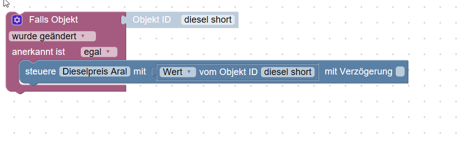

      Das Script ist eigentlich total unspektakulär:

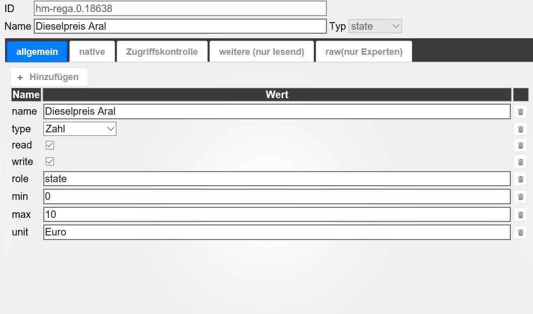

      Die Variable:
        Zeige bitte auch den Inhalt von raw (experten)
          schneidy76 last edited by
            "common": {
              "name": "Dieselpreis Aral",
              "type": "number",
              "role": "state",
              "unit": "Euro",
              "min": 0,
              "max": 10,
              "read": true,
              "write": true
            "native": {
              "Name": "Dieselpreis Aral",
              "TypeName": "VARDP",
              "DPInfo": "",
              "ValueUnit": "Euro",
              "ValueList": "",
              "ValueMin": 0,
              "ValueMax": 10,
              "ValueType": 4,
              "ValueSubType": 0
            "acl": {
              "object": 1638,
              "owner": "system.user.admin",
              "ownerGroup": "system.group.administrator",
              "state": 1638
            "_id": "hm-rega.0.18638",
            "type": "state"

            Der Preis wird offenbar als String geliefert und muss "nach Zahl" konvertiert weden.
            • eric2905
              eric2905 last edited by
              Du schreibst den Wert als „String“ in ein Datenfeld, was als „Number“ definiert ist.
              Gruß,
              Eric
              Von unterwegs getippert

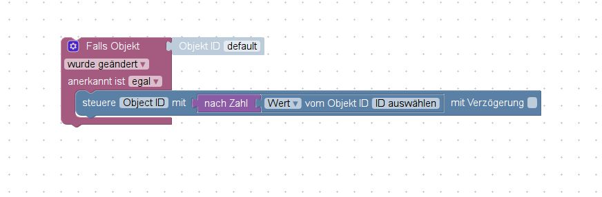

                d.h. der Befehl "konvertiere den String "diesel short" nach Zahl" fehlt?
                Konvertieren habe ich gefunden in Blockly "nach Zahl",
                aber wo setze ich den Baustein ein?
                    @Homoran:
                    konvert.jpg `
                    Verdammt, so einfach ist das???????????????? :lol:
