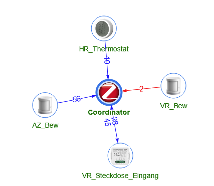

        • kallewirsch
          kallewirsch @Asgothian last edited by kallewirsch
          @asgothian Ich habe jetzt mal die Sendeleistung im Zigbee-Adapter auf Low gestellt.
          Das sieht jetzt so bei mir aus.
          Die "Steckdose" ist ein Zigbee-Switch der provisorisch mit einem Stecker verkabelt wurde und im Keller im Flur in einer Steckdose steckt. Entfernung zum Koordinator ca. 5-6m ohne irgendwelche Hindernisse (Wand, ...).
          Das Thermostat und VR_Bew sind in Räumen im Keller angebracht.
          Der AZ_Bew ist im EG angebracht. Auch Entfernung zum Koordinator ca. 7m (ohne physische Hindernisse).
          Wenn der Zigbee-Switch hinter einem Lichtschalter im Keller/Flur angebracht ist, reduziert sich das erheblich und ich kann zwar schalten, aber der "Befehl" kommt entweder nur stark verzögert an oder gar nicht (hatte ich schon mal verbaut).
          Anmerkung: Die Sende-/Empfangsleistung ist mir letztendlich egal. Ein Schaltbefehl muss aber sicher umgesetzt werden. Sonst ist das ganze Konstrukt nichts wert!
          • W
            Wildbill @kallewirsch last edited by
            @kallewirsch Ich würde sagen, Dein Netzwerk besteht einfach aus zu wenigen Repeatern (230V-Geräte) bzw. die vorhandenen sind einfach zu weit voneinander entfernt.
            Ein Zigbee-Netz lebt von möglichst vielen Repeatern, damit sich das Netz sauber und stabil aufbauen kann. Einen Repeater so ziemlich am Empfangsende aufzustellen, ist halt nicht ausreichend. Und 5-6 oder gar 7m sind da in meinen Augen eben schon zu viel.
            Das mag bei WLAN so funktionieren, bei Zigbee aber halt nicht.
            Setz da auf halber Strecke noch einen Repeater dazu und die Welt wird gleich anders aussehen!
            Gruss, Jürgen
