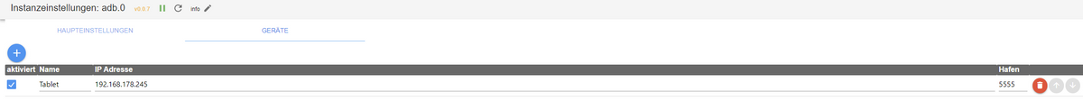

      Ich möchte mein Fire Tablet 10" 2023 als Smarthome Zentrale nutzen und habe dafür im IoBroker den ADB Adapter installiert.
      Habe dann die das Fire Tablet als Gerät mit der IP hinzugefügt und dem Port 5555.
      Vorher über Windows war ich über USB auf dem tablet und habe über adb tcpip 5555 umgestellt und komme von meinem PC auch auf das Tablet drauf über die IP.
      Aber der ADB Adapter connected nicht.
      Hier die Config:

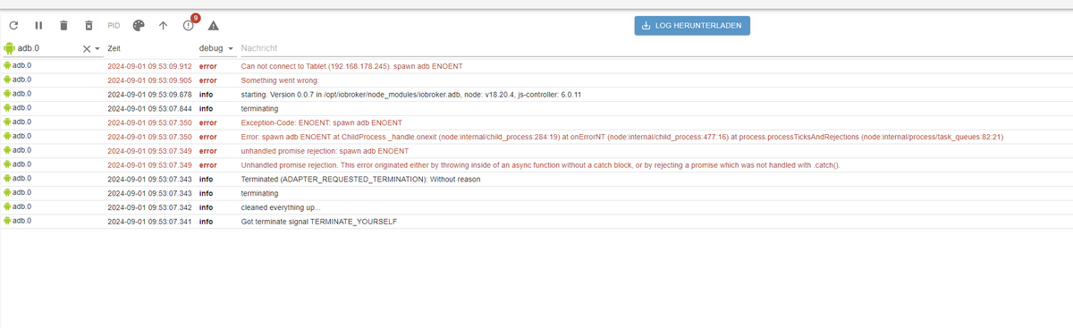

      Hier das Fehlerlog aus Iobroker.
      Weiß einer evtl. was das Problem ist?

        Ist adb auf dem System überhaupt installiert?
        apt policy adb
        Und bring nodejs auf die empfohlene Version 20.
        Und bitte auch keine Screenshots von Texten. Dafür gibt es die CodeTags hier im Forum.

                  @thomas-braun Denke bei mir ist adb nicht installiert, daran wird es wohl liegen.
                  iobroker@iobroker:~$ apt policy adb
                  adb:
                    Installed: (none)
                    Candidate: 1:29.0.6-28
                    Version table:
                       1:29.0.6-28 500
                          500 http://ftp.debian.org/debian bookworm/main amd64 Packages
                       1:29.0.6-28~bpo11+1 100
                          100 http://deb.debian.org/debian bullseye-backports/main amd64 Packages
                    Thomas Braun Most Active @Atifan last edited by
                    @atifan
                    Ja, adb ist nicht installiert. Dann kann der adb-Adapter natürlich auch nicht darauf zurückgreifen.
                    Darüber hinaus sind deine Repos falsch. bookworm und bullseye sind verschiedene Releases und man mischt deren Quellen nicht.
