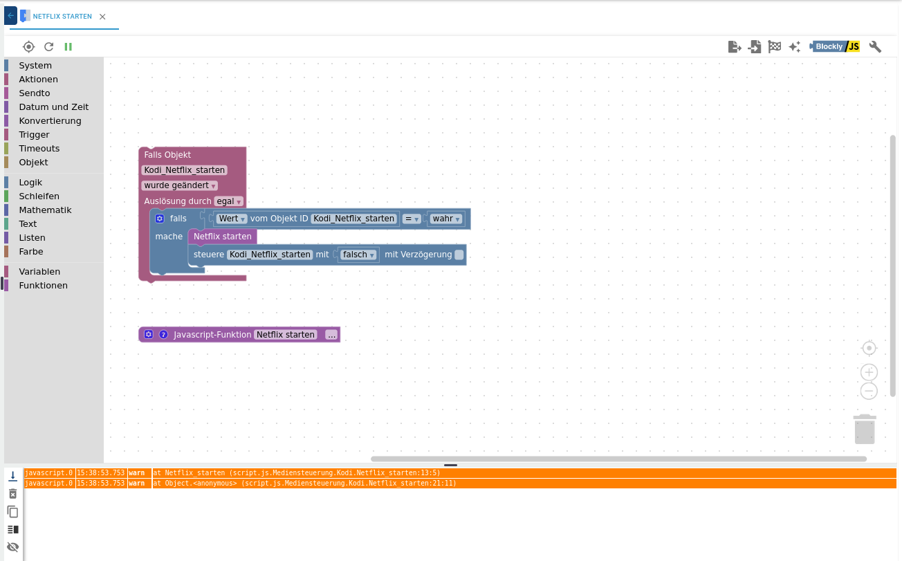

        • KlausStoertebeker
          KlausStoertebeker @MCU last edited by
          Hallo mcu,
          danke für die Antwort. Ich habe das Skript zum Starten von Netflix in eine Blockly-Funktion gepackt, die beim Ändern des Objekts "Kodi_Netflix_starten" aufgerufen werden soll:
          Dieses Konstrukt hat den folgenden JS-Code:
          // Beschreibe diese Funktion …
          async function Netflix_starten() {
              let command = {
                  "jsonrpc": "2.0",
                  "method": "Addons.ExecuteAddon",
                  "params": {
                      "addonid": "plugin.video.netflix"
                  "id": 1
              setState("kodi.0.command", JSON.stringify(command));
          on({ id: '0_userdata.0.Kodi-Steuerung.Kodi_Netflix_starten' /* Kodi_Netflix_starten */, change: 'ne' }, async (obj) => {
            let value = obj.state.val;
            if (getState('0_userdata.0.Kodi-Steuerung.Kodi_Netflix_starten').val == true) {
              await Netflix_starten();
              setState('0_userdata.0.Kodi-Steuerung.Kodi_Netflix_starten' /* Kodi_Netflix_starten */, false);
          Wenn ich das dann triggere, erhalte ich die Warnmeldungen aus dem Screenshot. Könnte es daran liegen, dass es in der Kodi-Instanz keinen Datenpunkt "command" gibt? Welchen müsste ich dann nehmen?
          "Klaus"
          haus-automatisierung M 2 Replies Last reply Reply Quote 0

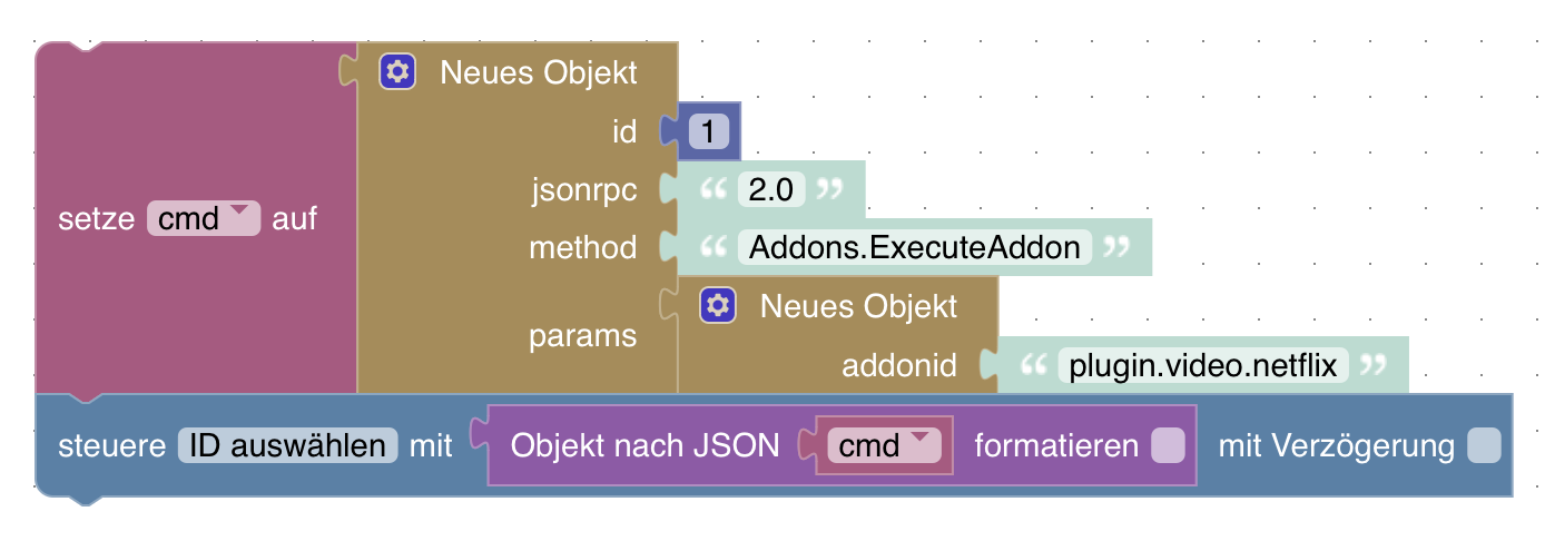

          • haus-automatisierung
            haus-automatisierung Developer Most Active @KlausStoertebeker last edited by haus-automatisierung
            @klausstoertebeker sagte in Kodi-Adapter: Wie startet/beendet man ein Addon?:
            Warum dann nicht gleich komplett in Blockly nachbauen? 🙂

              MCU @KlausStoertebeker last edited by MCU
              @klausstoertebeker Hast du jsonrpc aktiviert? Das wird soweit ich es weiß benötigt.
              https://github.com/iobroker-community-adapters/ioBroker.kodi
              Nur Stichpunkte, ich bin zu lange raus.
              Fernsteuerung über HTTP zulassen.
              Fernsteuerung über Programme auf anderen Systemen zulassen.
              ?? kodi.0.ExecuteAction

                • KlausStoertebeker
                  KlausStoertebeker @haus-automatisierung last edited by
                  Welches Objekt muss ich im letzten "steuere"-Block auswählen?
                    @klausstoertebeker Das, was gerade erstellt wurde?! Ich verstehe die Frage nicht so richtig. Das Beispiel ist doch vollständig, oder nicht? Was fehlt Dir?
                    KlausStoertebeker 1 Reply Last reply Reply Quote 0
                    • KlausStoertebeker
                      In Deinem Blockly-Skriptbeispiel
                      ist im letzten "steuere"-Block keine Objekt-ID ausgewählt (da steht halt "ID auswählen") und ich gehe davon aus, dass ich ein Objekt aus meiner Kodi-Instanz wählen muss. Und hier war meine Frage, welches Objekt ich zum Steuern auswählen muss.
                        haus-automatisierung Developer Most Active @MCU last edited by
                        @KlausStoertebeker Na den hier denke ich mal:
                        @mcu sagte in Kodi-Adapter: Wie startet/beendet man ein Addon?:
                        setState("kodi.0.command", …
                        Hab nur gezeigt dass man das JavaScript von oben mit Blockly nachbauen kann. Kenne mich mit Kodi nicht aus
