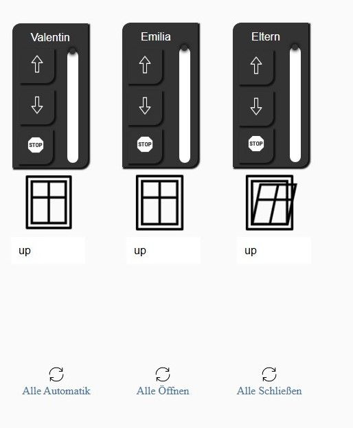

                                Flaterick @Hermes last edited by Flaterick
                                @hermes
                                Habs momentan so gelöst.
                                Nicht das hübscheste.
                                  Hermes @Flaterick last edited by
                                  @flaterick
                                  vielen Dank für den konkreten Vorschlag. Wie heißt das Widget?

                                      Flaterick @Homoran last edited by
                                      Hier
                                      @homoran Fenster.txt
