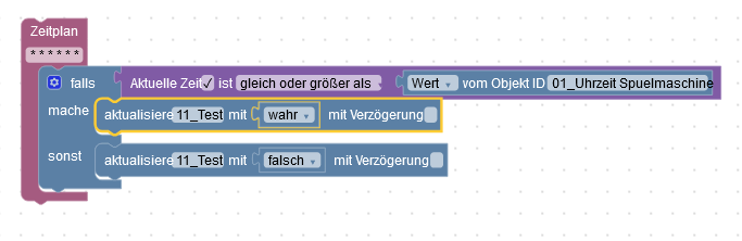

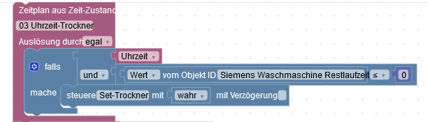

      Hi zusammen,
      kann mir jemand weiterhelfen? Mein Zeitplan funktioniert nicht mehr:
      So hat das eigentlich immer funktioniert. Ist jetzt nur ein Beispiel.
      Danke!

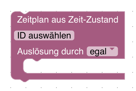

        • SMS
          SMS @Codierknecht last edited by

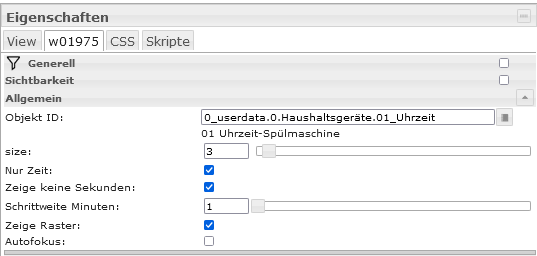

          @codierknecht Meinst du den hier?
          Das ist eine Zahl
            Homoran Global Moderator Administrators @SMS last edited by
            @sms sagte in Zeitplan startet nicht mehr:
            Das ist eine Zahl
            und wie sieht die aus?
            SMS 1 Reply Last reply Reply Quote 1

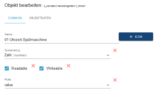

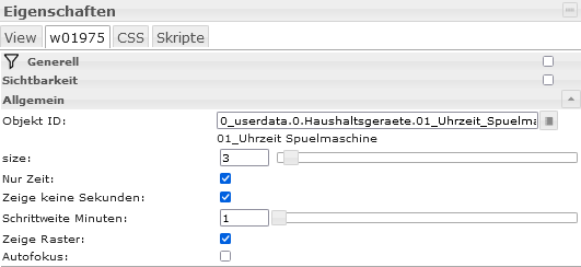

              @homoran so:
              widget: Input Datetime
                Homoran Global Moderator Administrators @SMS last edited by Homoran
                @sms das ist aber keine Zahl, auch wenn der Datenpunkt vom Typ number ist
                SMS 1 Reply Last reply Reply Quote 0
                • SMS
                  SMS @Homoran last edited by
                  @homoran muss ich dann hier was anderes auswählen?
                  b38e3efb-2d77-4f3e-a46f-2192e611cd75-1725307387860-c68b8005-6dc7-4b6c-8609-e90ec1d8280e-grafik.png
                  Falls ja, wundert es mich. Es hat ja mal funktioniert.

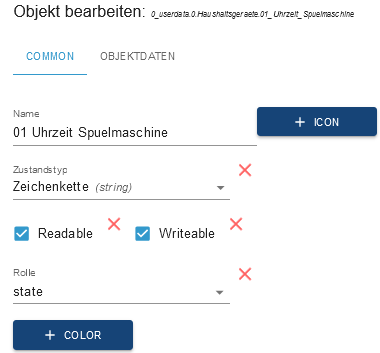

                    paul53 @SMS last edited by
                    @sms sagte: so:
                    Ändere mal den Datenpunkttyp in "string".

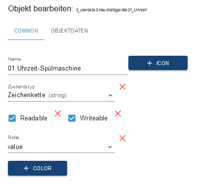

                    • SMS
                      SMS @paul53 last edited by
                      @paul53 so habe ich es jetzt:
                      Widget: Input Datetime
                      3a2025f7-444d-44af-b4ea-28cb6d68b01d-1725307673324-ac62e449-e61f-4850-babf-5827be5d599b-grafik.png
                      Hat genau zweimal funktioniert. Jetzt leider wieder nicht mehr. Stimmt vielleicht mein Eingabefeld, also das widget nicht? ABer ich brauche doch eins mit Uhrzeit.
                      Danke!

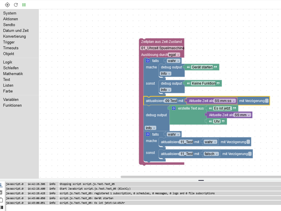

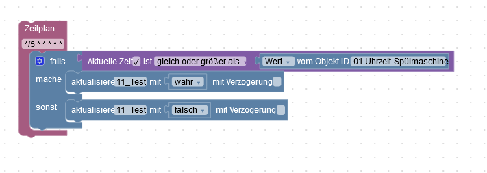

                      • Codierknecht
                        Codierknecht Developer Most Active @SMS last edited by Codierknecht
                        Wie hast Du das denn eingestellt?
                        Edit

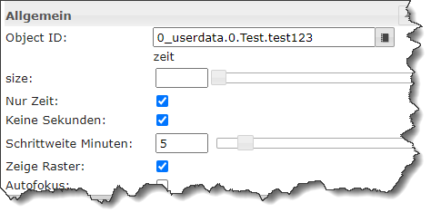

                        Mit diesen Einstellungen des Widget funktioniert das hier einwandfrei:
                        2024-09-03 09:45:00.008	info	script.js.test.Debug: Gerät starten
                        2024-09-03 09:40:00.011	info	script.js.test.Debug: Gerät starten
                        2024-09-03 09:35:00.007	info	script.js.test.Debug: Keine Aktion
                        2024-09-03 09:30:00.008	info	script.js.test.Debug: Keine Aktion
                        2024-09-03 09:25:00.009	info	script.js.test.Debug: Keine Aktion
                        2024-09-03 09:20:00.011	info	script.js.test.Debug: Gerät starten
                        SMS 2 Replies Last reply Reply Quote 0

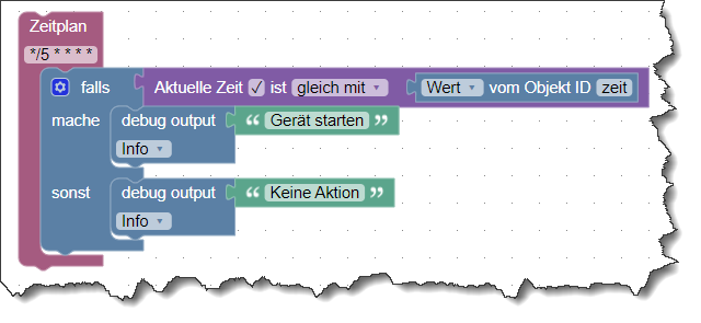

                        • SMS
                          SMS @Codierknecht last edited by SMS
                          @codierknecht
                          Du hast "gleich mit" als Bedinnung. Ich habe "gleich oder größer als". Könnte das nicht mehr passen?
                          Leider auch nicht. 😞

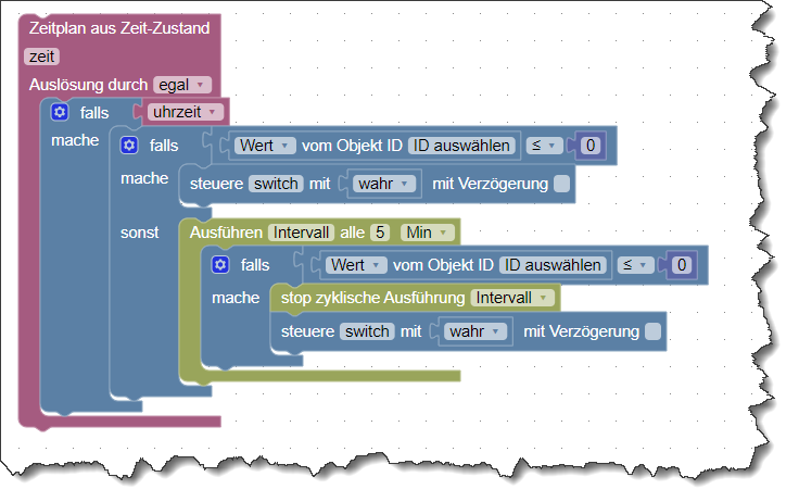

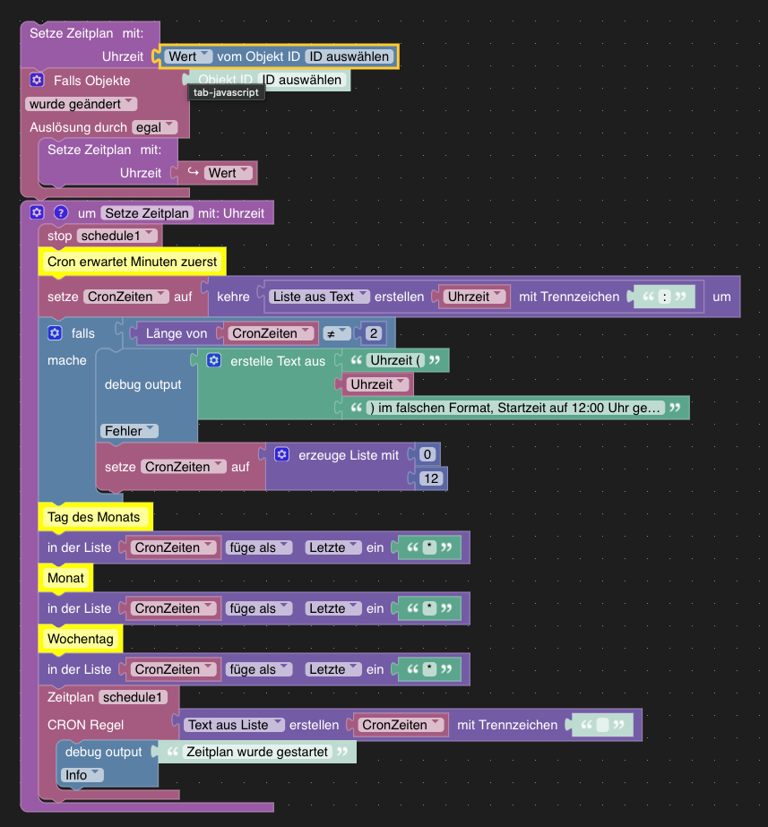

                              • Asgothian
                                Asgothian Developer @SMS last edited by
                                @sms Unabhängig davon ob das prinzipiell so läuft oder so nicht läuft - das ist Ressourcenverschwendung auf einem Irren Level.
                                Jede Sekunde (oder auch jede Minute) nachschauen ob die aktuelle Minute der eingestellten Minute entspricht und nur dann etwas tun ist.. sagen wir mal Ineffizient.
                                Der korrekte Weg ist:
                                • Erkennen wenn sich der Datenpunkt 0_userdata.0.Haushaltsgeraete.01_Uhrzeit_Spuelmaschine ändert
                                • Zeitplan umschreiben, so dass genau zu dieser Zeit gestartet wird.
                                • Bei Skriptstart: Zeitplan korrekt setzen.
                                In dem Beispiel muss natürlich der Datenpunkt für den Trigger und den Wert von... auf 0_userdata.0.Haushaltsgeraete.01_Uhrzeit_Spuelmaschine gesetzt werden - den hab ich hier nicht.
                                Im Spoiler: XML zum einfügen

                                • SMS
                                  SMS @Asgothian last edited by
                                  @asgothian Hi
                                  Mit der Ressourcenverschwendung gebe ich dir natürlich recht. Die Sekunde steht auch nur drin damit ich sehe ob es auch funktioniert. Im eigentlichen Script stehen 15 Minuten drin.
                                  Wobei, vielleicht ist auch gerade dass das Problem, das die Sekunde zu viel ist ...
                                  Ich werde es mal ausprobieren.

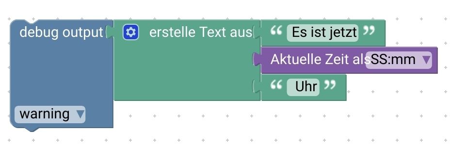

                                  • SMS
                                    @codierknecht Kann es vielleicht sein das meine Uhrzeit nicht stimmt? Ich habe jetzt mal deins nachgemacht:
                                    und immer kommt: Keine Funktion als Ergebniss:
                                    javascript.0	13:07:00.011	info	script.js.Test.Test_05: Keine Funktion
                                    javascript.0	13:08:00.059	info	script.js.Test.Test_05: Keine Funktion
                                    javascript.0	13:09:00.015	info	script.js.Test.Test_05: Keine Funktion
                                    javascript.0	13:10:00.050	info	script.js.Test.Test_05: Keine Funktion
                                    javascript.0	13:11:00.010	info	script.js.Test.Test_05: Keine Funktion
                                    Wie überprüfe ich denn die Uhrzeit?
                                      Natürlich. Leider hast du "geht nicht" nicht weiter spezifiziert
                                      was kommt bei
                                      • SMS
                                        @homoran @homoran Da haben wir doch den Salat: Es ist 12:22 Uhr statt 13:22 Uhr
                                        javascript.0	13:22:00.010	info	script.js.Test.Test_05: Es ist jetzt:12:22Uhr
                                        javascript.0	13:23:00.051	info	script.js.Test.Test_05: Es ist jetzt:12:23Uhr
                                        Wo stelle ich die Uhrzeit ein? Müsste ja mein pi sagen. Komisch ist dann aber, das hier die Uhrzeit auf meiner VIS stimmt
                                          Thomas Braun Most Active @SMS last edited by Thomas Braun
                                          Wie ist denn die jetzige Konstellation?
                                          timedatectl
                                          anschauen. Vermutlich aber London eingestellt.
                                          • SMS
                                            SMS @Thomas Braun last edited by
                                            @thomas-braun Genau
                                            pi@Homee:~ $ timedatectl
                                                           Local time: Tue 2024-09-03 12:31:46 BST
                                                       Universal time: Tue 2024-09-03 11:31:46 UTC
                                                             RTC time: n/a
                                                            Time zone: Europe/London (BST, +0100)
                                                          NTP service: active
                                                      RTC in local TZ: no
