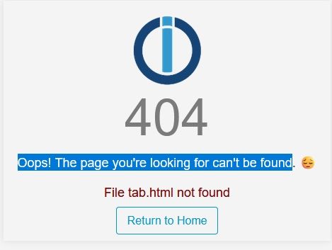

      wahrscheinlich eine Anfänger Frage:
      Bekomme seit kurzen eine Fehlermeldung wenn ich meine Skripte aufrufen will.
      Siehe Bild. Hat einer einen Tip für mich Laien?
      Gruß Stefan!
      crunchip OliverIO 2 Replies Last reply Reply Quote 0
      • crunchip
        crunchip Forum Testing Most Active @billy69 last edited by
        @billy69 sagte in Skripte Error 404:
        einfach so?
        was wurde gemacht, wo und wie läuft iobroker?
        ohne jeglichen Info kann niemand helfen
        sollte es um ein Linux Installation gehen, dann die Ausgabe von
        iob diag
        in der Langfassung von der Konsole aus
        B 2 Replies Last reply Reply Quote 0
          billy69 @crunchip last edited by
          @crunchip said in Skripte Error 404:
          hast recht, der Iobroker läuft auf einen raspberry.
            was wurde gemacht
            Update´s
            crunchip mcm1957 2 Replies Last reply Reply Quote 0
              passt da was von?
              https://forum.iobroker.net/post/1195598
              • OliverIO
                OliverIO @billy69 last edited by
                @billy69
                du kannst mal probieren auf der konsole
                iobroker upload all
                auszuführen.
                der javascript adapter ist noch installiert?
                es sieht so aus als ob dateien fehlen, die zum adapter gehören.
                upload all registriert die dateien aller adapter neu im webserver
                • crunchip
                  @billy69 eventuell hilft schon ein
                  iobroker upload javascript
                  allerdings ohne mehr Info, schwer zu sagen
                  • mcm1957
                    mcm1957 @billy69 last edited by
                    @billy69 said in Skripte Error 404:
                    was wurde gemacht
                    Update´s
                    a) Liefer doch bitte den Output der LANGFASSUNG von iob diag wie shon oben gefragt.
                    b) Updates ... von was (OS / Adapter / Node / ...?) Und welche genau ?
                      Vielen Dank euch. Läuft wieder. 👍
