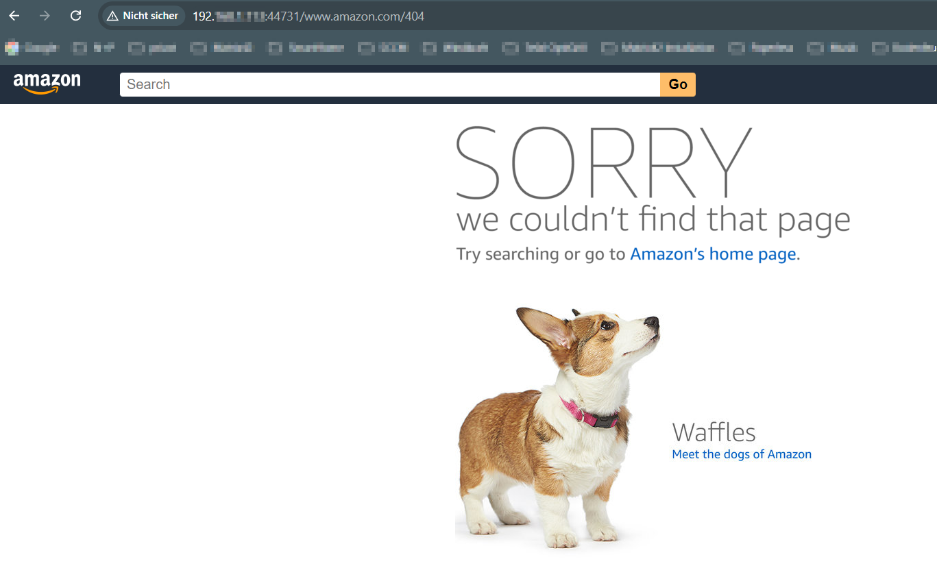

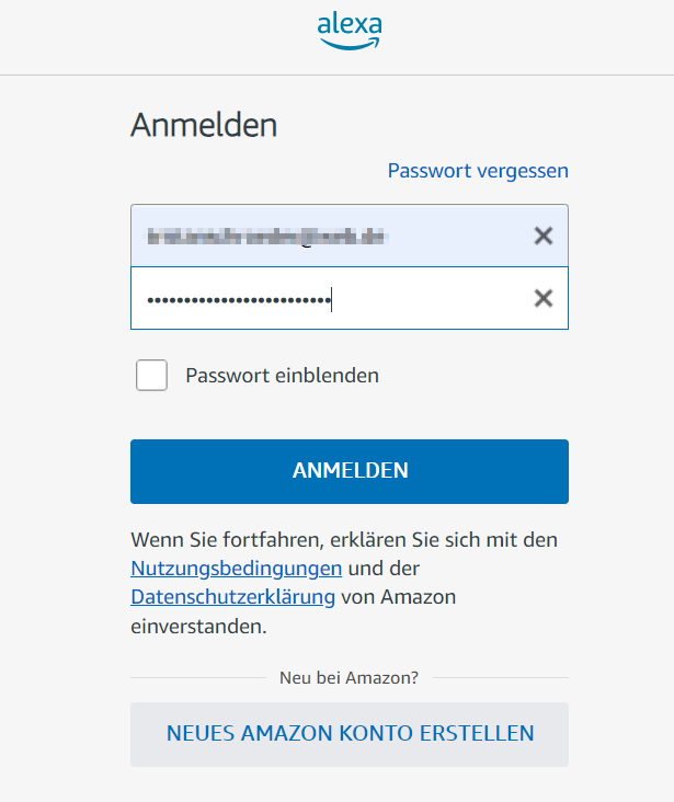

      Wenn ich über den Anmeldebutton "Bitte den folgenden Link zur einmaligen Anmeldung im Amazon-Konto nutzen..." klicke und mich dort mit meinen Anmeldedaten authentifiziere, erhalte ich die SMS von Amazon. Doch nachdem es mir gelungen ist, den Code einzugeben (das Eingabefeld aktualisiert sich sehr schnell), erscheint eine Fehlerseite von Amazon (404) mit einem Bild eines Hundes, und es geht nicht weiter.

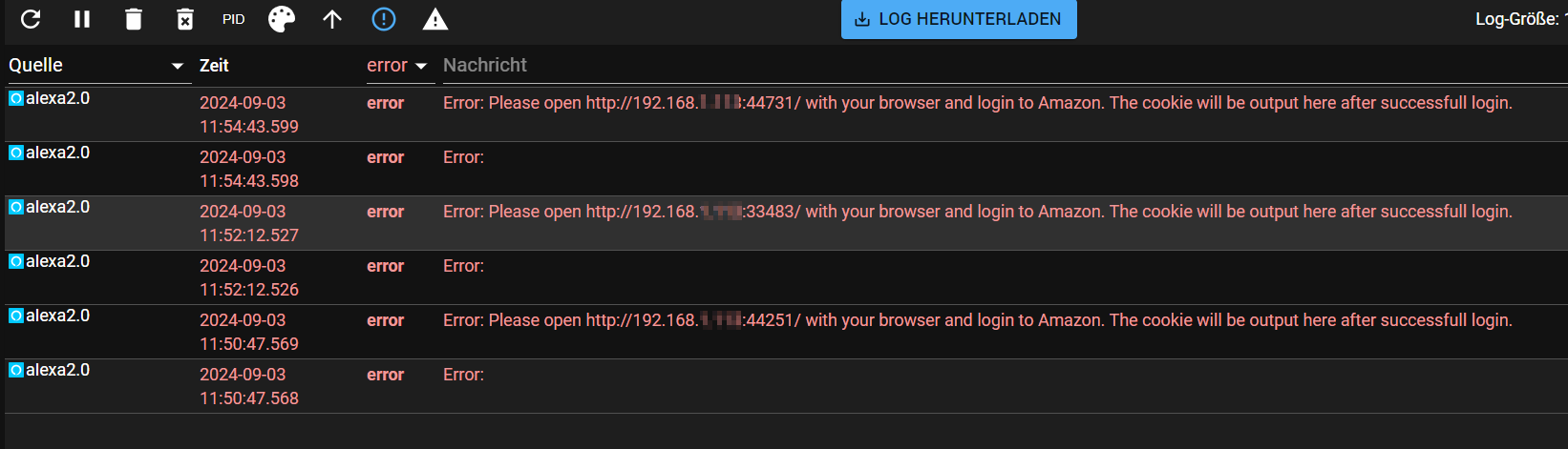

      Diesen Fehler habe ich im Log: Error: Please open http://192.168.xxx.xxx:44731/ with your browser and login to Amazon. The cookie will be output here after successful login.

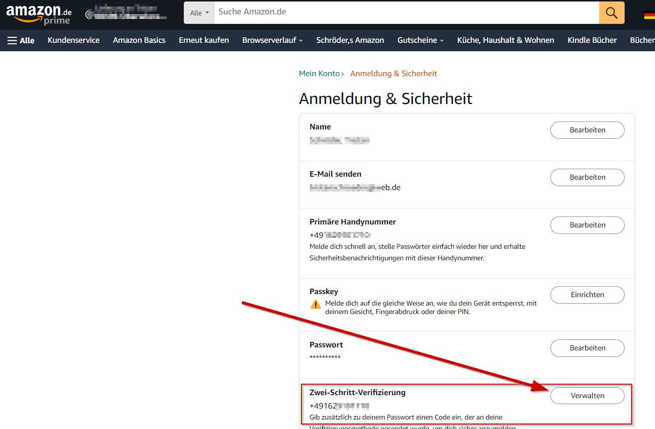

        Bitte Dein AmazonLogin auf MFA umstellen !!!
        schroed99 1 Reply Last reply Reply Quote 1
        • schroed99
          schroed99 @DJMarc75 last edited by
          @djmarc75 👍 Hi DJMarc75, vielen Dank für den hilfreichen Tipp! Da ich bereits SMS-Benachrichtigungen von Amazon erhalten habe, bin ich davon ausgegangen, dass dies bereits die Multi-Factor Authentication oder Zwei-Schritt-Verifizierung gewesen sei und ich dahingehend nicht weiter geschaut habe. Nachdem ich nun die Zwei-Schritt-Verifizierung (wirklich) im Amazon-Konto konfiguriert habe, hat es dann geklappt.
