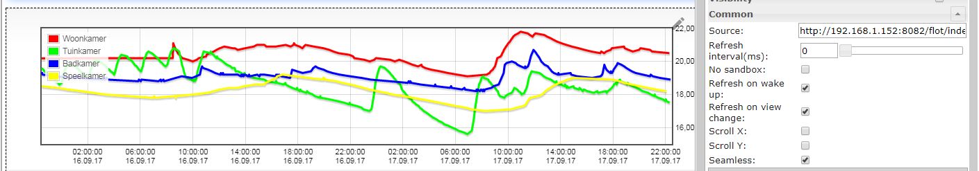

          Wahrscheinlich eine dumme Frage, aber mir erschließt sich das nicht… Wie erstelle ich unterschiedliche Charts? Ich stehe vor einem Berg und die Doku hilft mir da nicht weiter.
          Aktuell habe ich lediglich einen Chart der über die Instanz sql.0 läuft und Werte von einem Homematic Temperatursensoren anzeigt. Alle weiteren IDs werden ja dann im gleichen Graphen angezeigt?

            Ja, nein, vielleicht 😉
            Du kannst die Option -> Zeige im Fenster nutzen um den Chart in einem Tab vom Browser anzuzeigen.
            Diesen dann bookmarken und den nächsten Chart erstellen -> im Fenster anzeigen, bookmarken und so weiter.
            http://www.iobroker.net/docu/?page_id=198&lang=de#Link
            Rainer

                einfach per iframe, da die URL rein die du mit FLOT erstellt hast
                  @ACE76:
                  Vor allem wie sich das dann in VIS integrieren lässt. `
                  siehe oben verlinkte Doku.
                  iFrame Widget und dort die Adressleiste von dem Tab, der nach -> "zeige im Fenster" geöffnet wird dort hinein.
                  Anschließend noch ganz vorne die IP-Adresse (192.168.xxx.yyy:8082) entfernen und fertig.
                  http://www.iobroker.net/docu/?page_id=6562&lang=de

                    Und ich wundere mich schon warum das unter Flot Edit immer wieder verschwindet 😄
                    Kann man die Charts im nachhinein nochmal bearbeiten? Also im Edit nochmal aufrufen?

                        nein das ist ja zu einfach was soll man mit seiner freien zeit machen ?!
                        Schertz beiseite, den bleifstift oben rechts hast du gesehen ?
                        sonst einfach die URL von Index.html wieder nach edit.hmtl aender:
                          @Dutchman:
                          Schertz beiseite, den bleifstift oben rechts hast du gesehen ? `
                          Dann darf man aber unter options die checkbox "kein Edit " nicht aktiviert haben.
