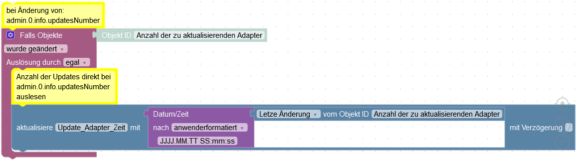

        1. Updates für die ioBroker Adapter:
        Die Anzahl der Adapter Updates kann man im Datenpunkt "admin.0.info.updatesNumber" direkt auslesen.
        Ich habe mir dann noch in einem String die Zeit gespeichert von wann das Update ist, um Anzahl und Zeit in VIS anzuzeigen.
        Meine Blockly Routine dazu sieht so aus:

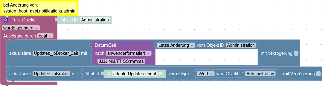

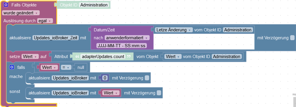

        2. Updates für den ioBroker:
        Die Anzahl der ioBroker Updates kann man im Datenpunkt "system.host.raspi.notifications.admin" auslesen.
        Den Wert und die Zeit habe ich mir ebenfalls in Variablen gespeichert, um Anzahl und Zeit in VIS anzuzeigen.

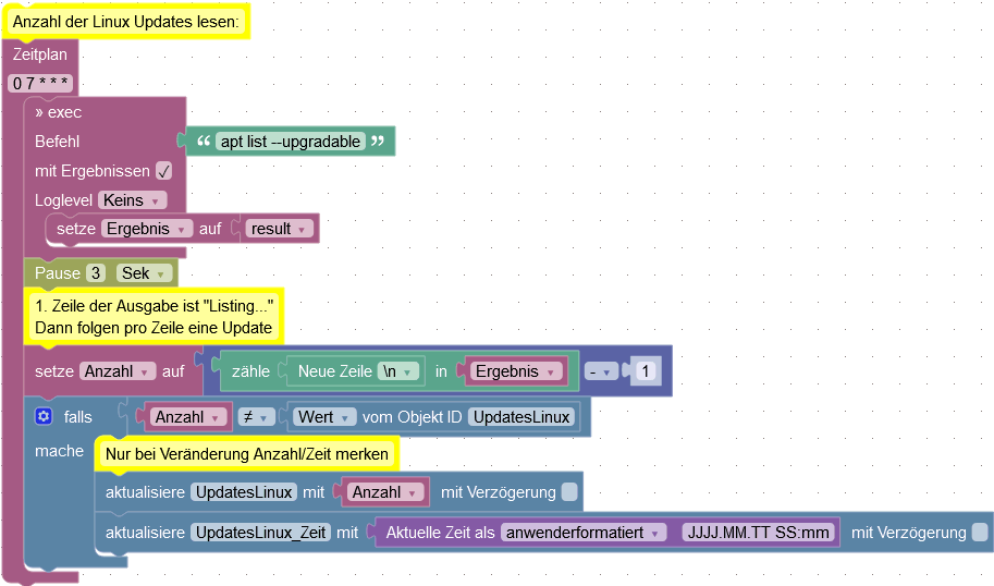

        3. Updates für Linux:
        Die Anzahl der Linux Updates kann man nicht so einfach auslesen.
        Mit CRON frage ich einmal in der Nacht ab, ob es etwas neues gibt und speichere die Anzahl und Zeit (von CRON)
        in Variablen, um Anzahl und Zeit in VIS anzuzeigen.

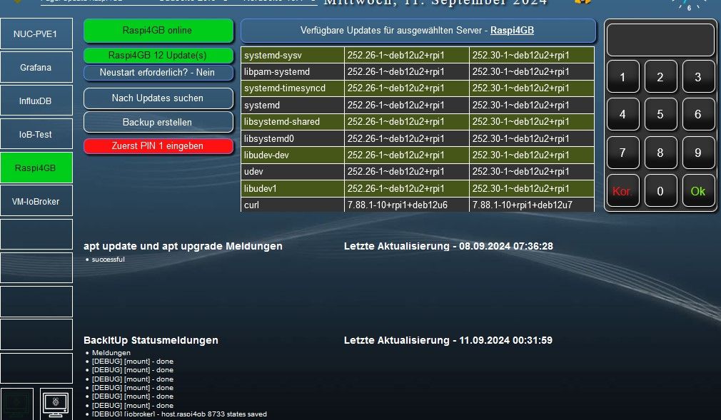

        Und für die, die es interessiert, meine Anzeige in VIS sieht dann so aus:
        Viel Spaß damit

          Eine kleine Verbesserung noch.
          Wenn kein Update für den ioBroker vorliegt, liefert der Wert von 'system.host.raspi.notifications.admin'
          eine 'null' zurück und nicht eine '0'.
          Bei der Anzeige mit einem 'basic-number' erscheint dann:
          Also noch eine Abfrage auf 'null' einbauen und den Datenpunkt dann auf '0' setzen.

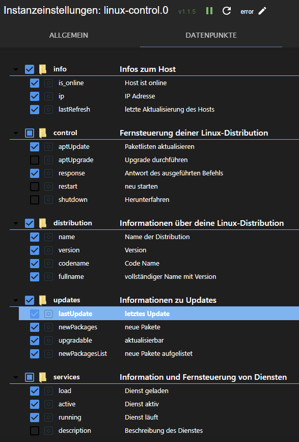

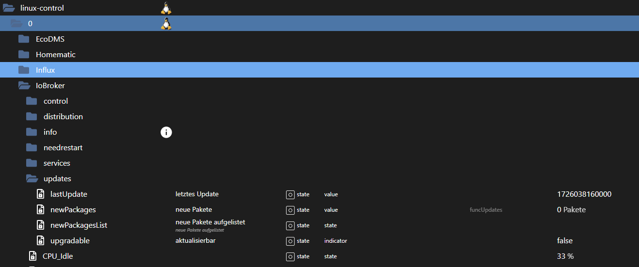

            alternativ für OS Ebene mit dem Linux-Control adapter. Gibt Anzahl, welche Pakete und Zeitpunkt Aktualisierung aus.
            Datenpunkt z.B.
            Visualisierung (hier noch in der Bauphase) mit einem HTML-widget, bei 0 unsichtbar

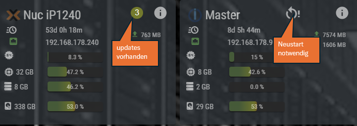

              Wie du schon sagst, ob es besser ist, kann ich auch nicht sagen. Ich mache es aktuell auch über Linux Control Adapter und dann sieht das in VIS z.B. so aus.
              Gruß, Johannes
