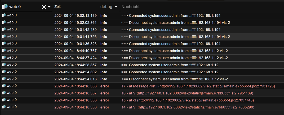

      Log:

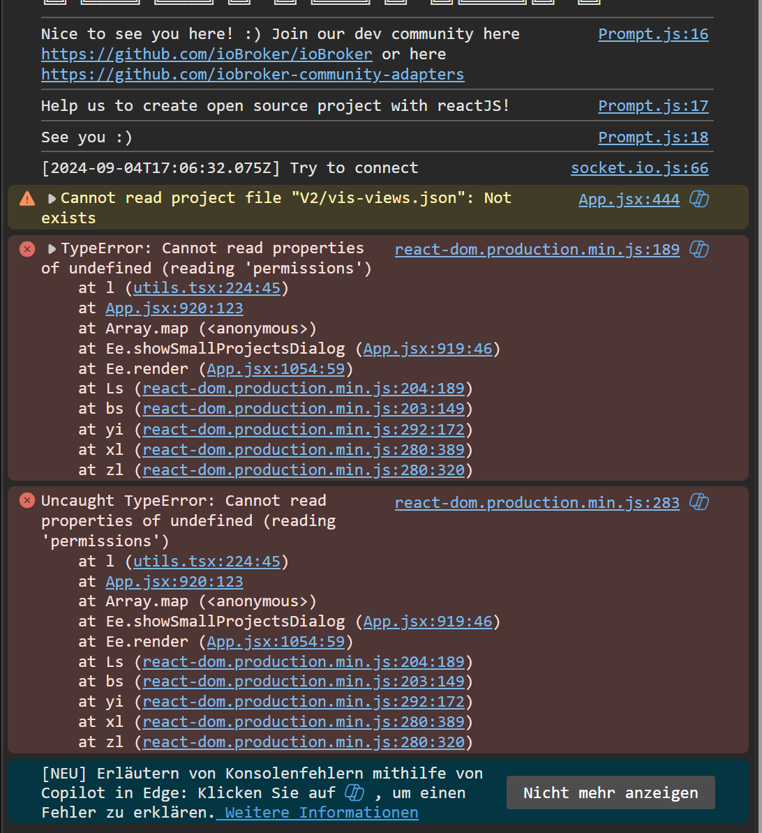

      Browser-Debug:

      Ich habe immer das gleiche Problem, wie in dem Video oben zu sehen ist.
      Kann mir jemand helfen?

            Ich habe die Lösung. Wichtig ist der genaue Pfad in der Adressleiste
            Ich muss entsprechend : IP:8082/vis-2/index.html?Projektname eingeben (das index.html ist dabei nicht zwingend notwendig)
            Ohne "?Projektname" geht bei mir die Ansicht und der Editor nicht.
