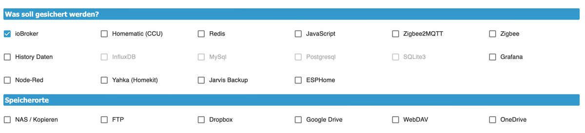

      • Frische Backitup installation:Bildschirmfoto 2024-09-04 um 21.10.29.png

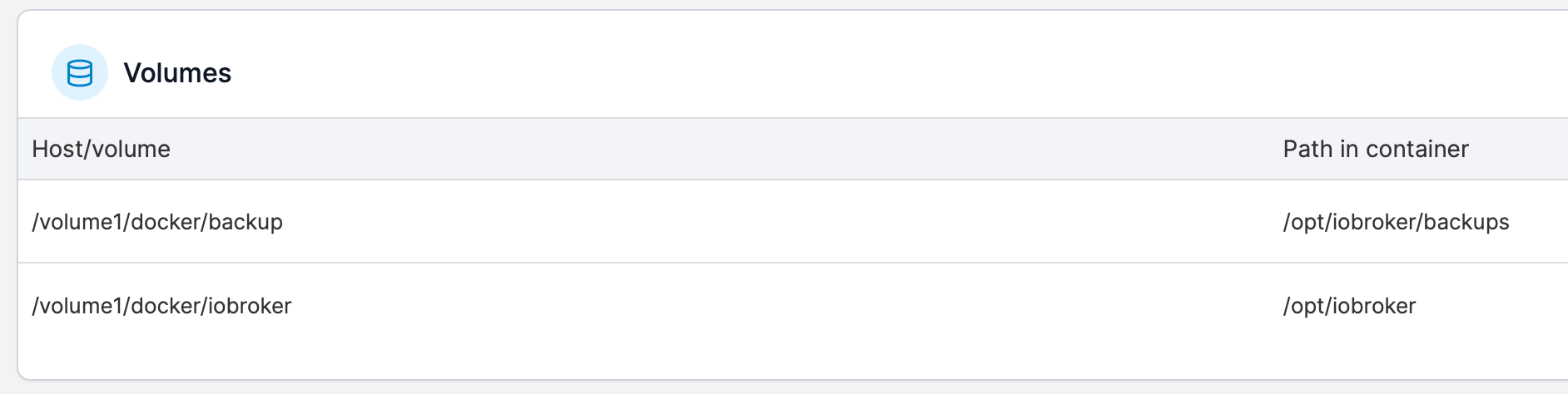

      • Mit Portainer hab ich die Volumes so vergeben:Bildschirmfoto 2024-09-04 um 21.08.41.png

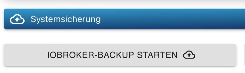

      • Klicke ich nun auf Backup starten ...Bildschirmfoto 2024-09-04 um 21.11.12.png

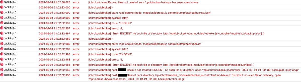

      • Kommt folgende Fehlermeldung:

        Oder liegt der Fehler schon im ersten Bild dass ich „NAS / Kopieren“ nicht angeklickt habe? Allerdings war meine Vermutung dass ich CIFS aufgrund des Containers gar nicht brauch?
            Das brauchst Du in dem Fall doch gar nicht.
            Deine Daten liegen eh in einem Volume auf dem NAS.
            Eigentlich bräuchtest Du nichtmal einen eigenen Ordner für die Backups. Die liegen ja ebenfalls auf dem NAS. Ohne spezielles Mount dann halt in volume1/docker/iobroker/backups.
            Wie @simatec schon schreibt: Schau Dir die Rechte auf dem Volume an.

                      Lass doch mal in Portainer testweise das Mount auf das zusätzliche Backup-Verzeichnis weg.
                      Dann sollten die Backups in volume1/docker/iobroker/backups landen.
                      Zuerst aber mal nachsehen, ob das Volume in Portainer nicht auf "Read-Only" steht 😉

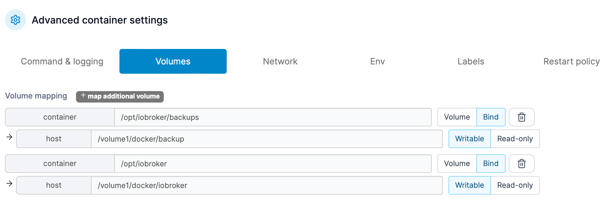

                        @codierknecht Danke für die Idee. Deaktivieren des Mount und anschliessend ein Backup hat funktioniert. Die Einstellungen des Volume sehen / sahen aber auf den ersten Blick gut aus:
                        Vielleicht noch jemand eine Idee wie ich die Dateien dann in meinen volume1/docker/backup Ordner per Mount bekomme?

                          Interessant. Hab es jetzt noch mal neu eingebunden (exakt die gleichen Daten) und nun funktioniert es.
                          Reihenfolge war nun: Mount entfernt und ohne Bind getestet wie von @Codierknecht vorgeschlagen. Anschliessen Bind per Portainer wieder hinzugefügt. Neuer Durchlauf - Backup erscheint im Ordner "ausserhalb" des iobroker
                          Vielleicht irgendwas in die Richtung dass der Ordner nicht leer sein darf @simatec?
