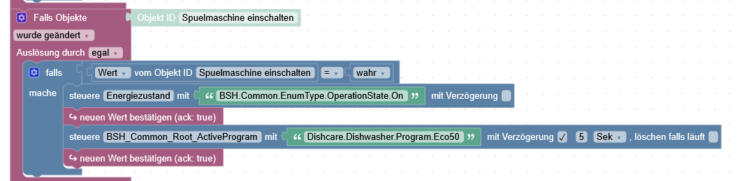

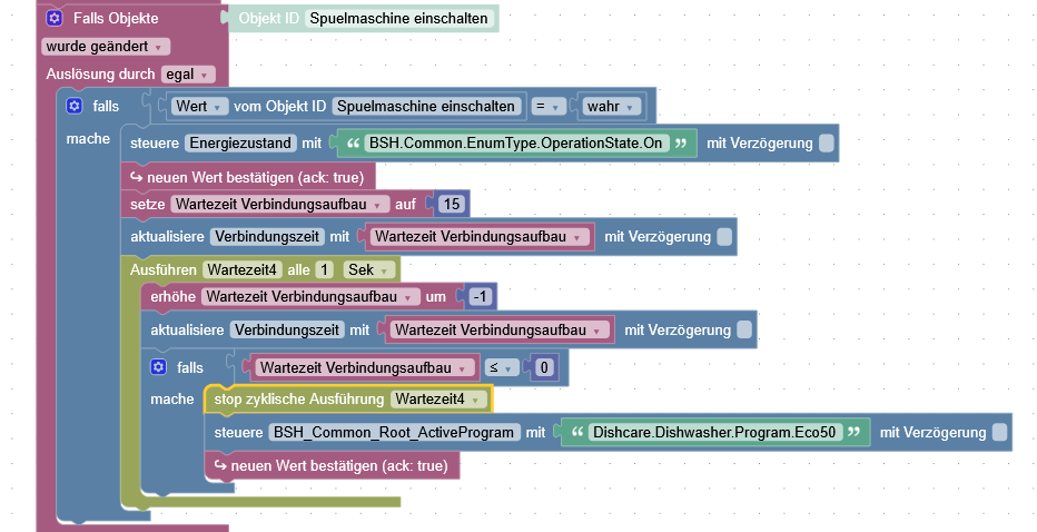

              Mein Szenario:
              Ich möchte meine Spülmaschine starten. Wenn sich ein neues Reinigungsprogramm gestartet wird, wird geschaut ob genug Solarstrom da ist und ggf. sofort gestartet oder gewartet bis genug Strom da ist oder es wird eine Zeit ausgewählt, wenn der Strom preiswert ist.
              Leider reagiert der Adapter manchmal nicht auf den Programmstart (in den Objekten wird es nicht angezeigt). Wenn ich in die App schaue wird es angezeigt. Daher denke ich, dass die Verbindung von homeconnect zur Spülmaschine steht. Wenn ich dann den Adapter neu starte, erkennt er es auch. Daher meine Vermutung, dass der Adapter hängt.
              wendy2702 Ro75 2 Replies Last reply Reply Quote 0

                  • Ro75
                    Ro75 @mcBirne last edited by
                    @mcbirne sagte in Homeconnect Problem:
                    Aber das Gerät wird nicht stromlos gemacht?
                    Ro75
                    mcBirne 1 Reply Last reply Reply Quote 0
                    • mcBirne
                      mcBirne @Ro75 last edited by
                      @ro75
                      nein, es wird über homeconnect ausgeschaltet und wieder eingeschaltet, wenn es angehen soll. Die Stromverbindung wird nicht unterbrachen (keine schaltbare Steckdose).
