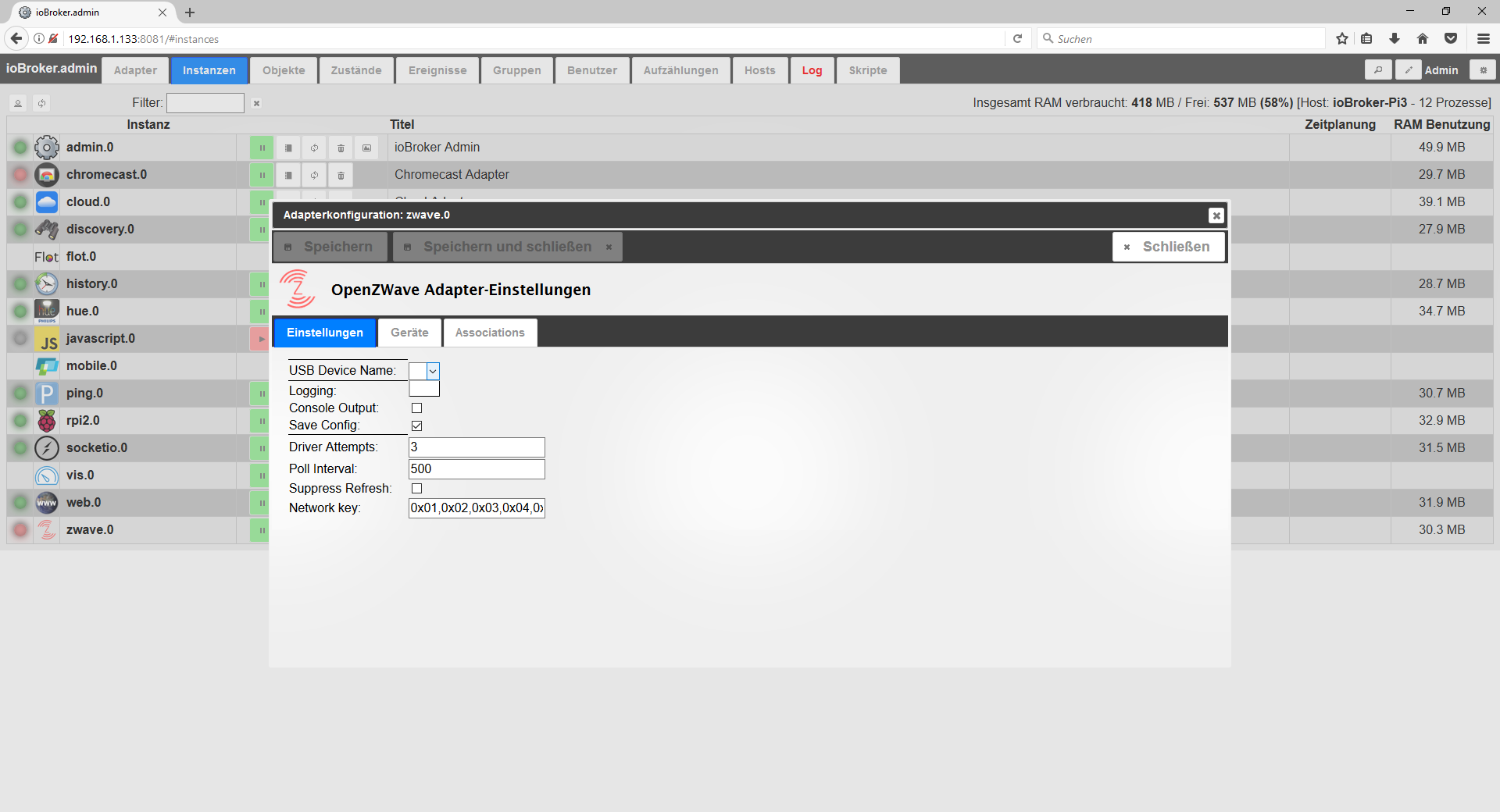

            Z-wave Adapter (habe einen USB Z-Wave-Stick in Verwendung) ist rot - hier das log-file - no idea, was da falsch läuft….DANKE für eure Hilfe

            zwave.0 2017-09-20 01:31:22.495 info List of ports: [{"comName":"/dev/ttyACM0"},{"comName":"/dev/ttyAMA0"}]
            zwave.0 2017-09-20 01:31:20.812 warn No USB selected
