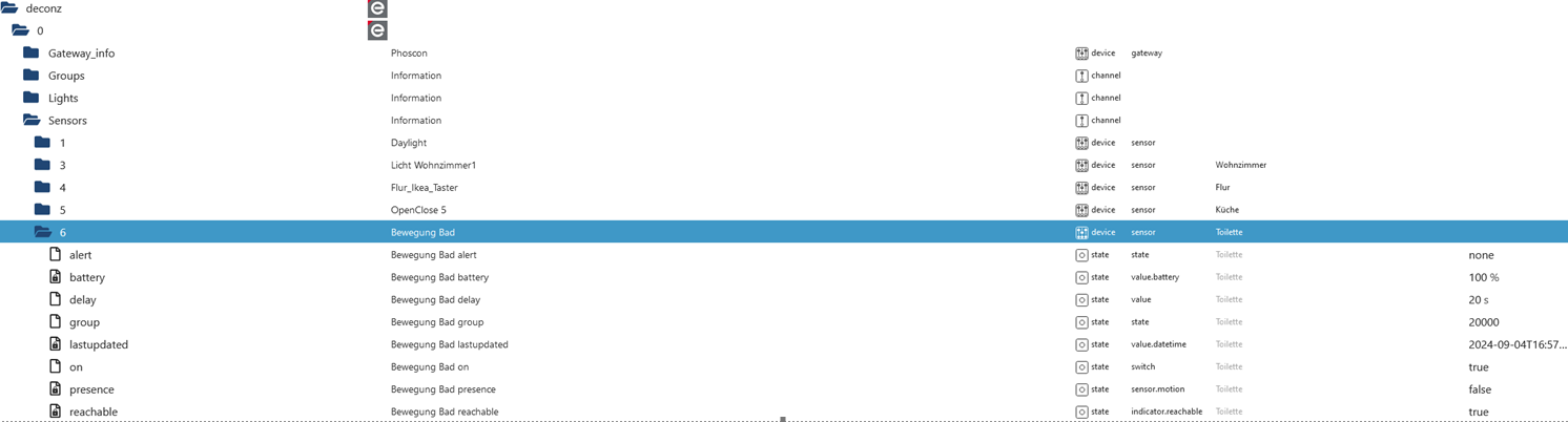

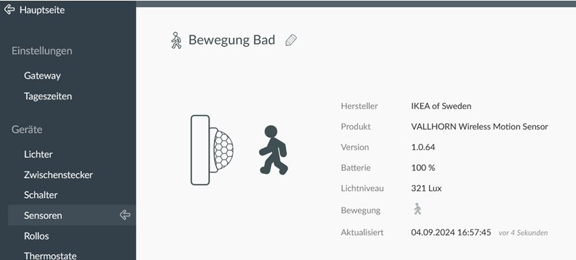

      Die Lux Werte werden in der Phoscon Oberfläche angezeigt.
      Im iobroker in den Objekten fehlt aber hier das Objekt.
      Ist auch nicht leer, sondern einfach gar nicht da.
      Da es im Phoscon ist, wird der wert auch vom Sensor übertragen.
      Jedoch dann nicht im iobroker angezeigt.
      Alle Adapter sind aktuell.
      Conbee Update hab ich vor einem Jahr oder so gemacht.
      Da der Stick aber den sensor und die Werte hat, glaube ich, das ein Update hier nicht nötig ist.
      mach ich was falsch, muss ich was ändern/aktualisieren oder muss ich warten, bis der Adapter aktualisiert wird?
      Vielen Dank im Voraus.
      Update:
      Anwenderfehler.
      Bzw. auch nicht.....
      In dem Sensor in iobroker wird kein Lux angezeigt.... aber:
      Es werden 2 Sensoren angelegt im iobroker.
      Einer mit Bewegungsdaten und ein anderer mit Lux.
      Somit ist doch alles ok....
