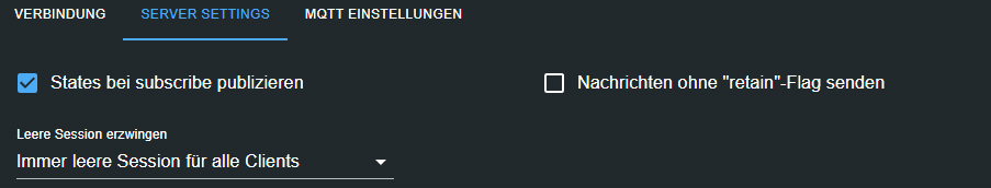

      Ich habe den Adapter auf Broker/Server stehen und bekomme fleißig Updates einer separaten zigbee2mqtt Instanz eingespielt. der Adapter erzeugt eine Ordnerstruktur aus Friendly Name und darunter alle verfügbaren Datenpunkte aus zigbee2mqtt.

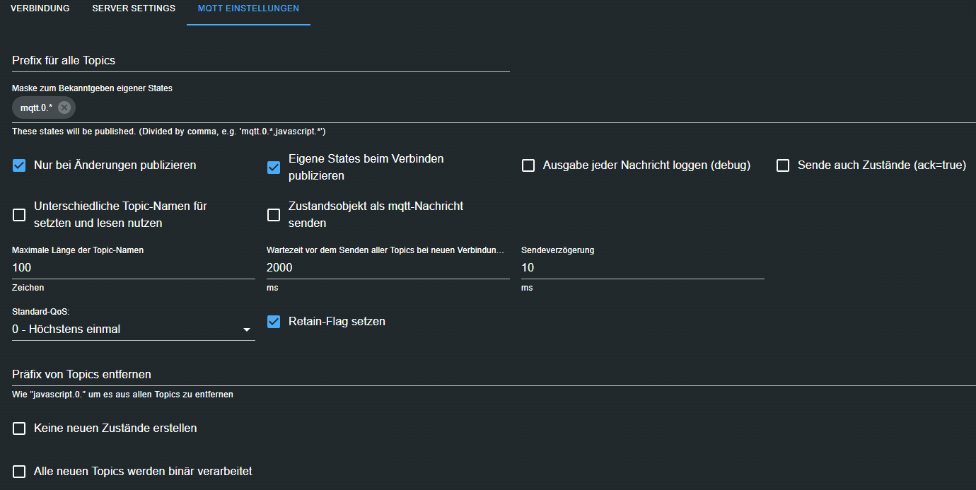

      So sehen die Einstellungen hier aus:
      Was leider nicht funktioniert, ist das Änderungen an States die der IOBROKER in den erzeugten Datenpunkt vornimmt, auch von zigbee2mqtt empfangen werden. Mir scheint der Server funktioniert nur als "Empfänger".
      Muss ich eine zweite Instanz als Client aufmachen um Änderungen zu "schicken"? Oder gibt es irgendwo anders noch eine Konfiguration die ich falsch verstanden habe?

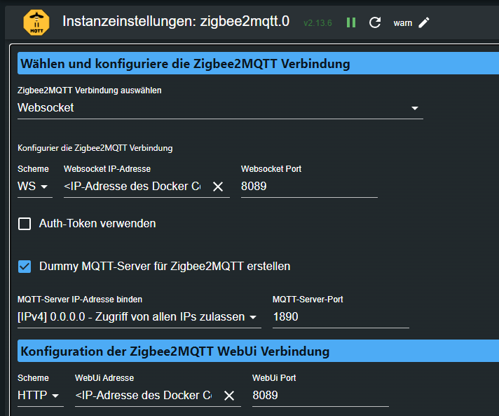

                  Überzeugt, ist installiert. Damit geht wie erwartet der zigbee2mqtt Adapter. Den habe ich jetzt mit eigenen Dummy MQTT Server eingerichtet, aber ganz richtig ist das jetzt immer noch nicht, denn in meinem zigbee2mqtt docker container habe ich ja immer noch den "alten MQTT server" eingestellt.
                  Muss ich in zigbee2mqtt nun auf diesen DummyMQTT Server wechseln und kann den anderen MQTT server adapter im Iobroker abschalten?

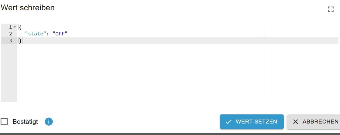

                  Das ist die Sicher auf zigbee entities. Die gelbe Schrift soll so nicht oder?
