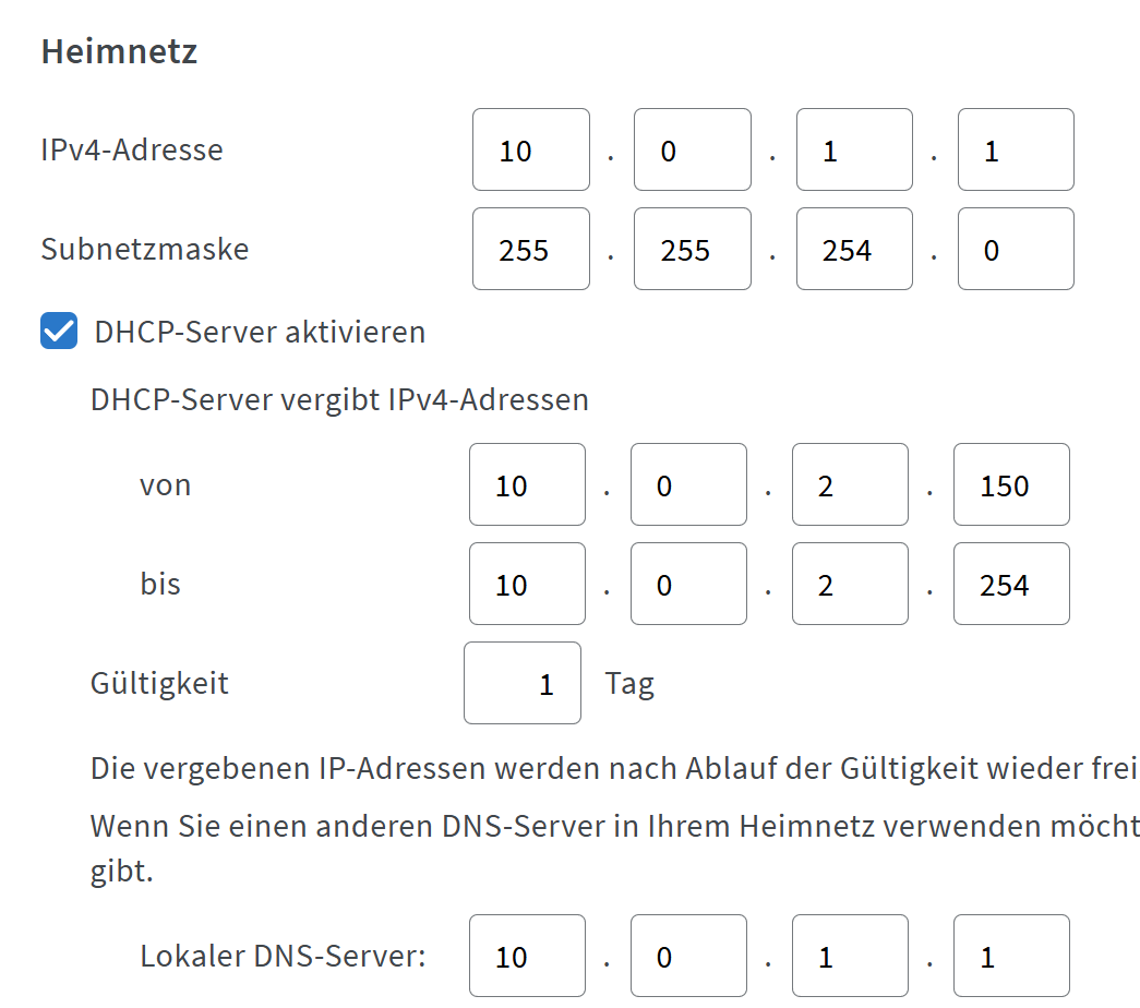

      da_Woody @Negalein last edited by
      @negalein jup, läuft bei mir auch so mit 255.255.248.0, also ein /21 netz.
      zuisätzlich hab ich den dhcp bereich eingeschränkt, somit sind neue geräte leichter auffindbar.
      jeder raum hat einen eigenen ip-bereich, somit hab ich genug ips frei, sollte in einem raum was dazukommen.
      0-7 ist schön aufgeteilt, 8 ist dann das gastnetz
      • Negalein
        @da_woody sagte in Ändern der IP Subnetzmaske:
        Griasde Woody! 🙂
        Wenn ich es so einstelle, muss ich an den Geräten nichts ändern (Geräte mit statischer 10.0.1.x)?
        • da_Woody
          @negalein dere!
          die statischen bleiben gleich. du kannst den dhcp bereich noch weiter einschränken, z.b. 150-200, dann werden nur in dem bereich neue geräte gemeldet.
          ich hab halt durch meine raum/ip aufteilung löcher drinnen, wenn sich da was neues eine ip über dhcp holt, wirste alt beim suchen...

            haselchen Most Active @da_Woody last edited by
            @da_woody
            Empfiehlst Du die Gültigkeit hochzusetzen?
            Und was ist mit der Option „dem Gerät immer die gleiche IP Adresse zuweisen“ ?
            • da_Woody

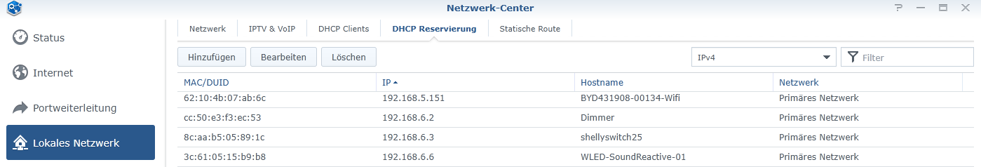

              da_Woody @haselchen last edited by
              @haselchen nö, ich hab die lease auf 10min gesetzt. genügt.
              so halte ich das mit meinen shelly. MAC - IP zuordnung. nur die batterie dingens haben eine fixe IP eingetragen, aber im router wegen der übersicht auch den eintrag.
              • Negalein
                Negalein Global Moderator @da_Woody last edited by
                würde mir bei dem Fritz-Ding auch wünschen.
                Da geht nur minimum 1 Tag.
                Aber fliegt eh hoffentlich bald raus.
                • da_Woody
                  @negalein fritte ist nach drei Tagen in hohem Bogen rausgeflogen...

                      • da_Woody
                        da_Woody @Thomas Maul last edited by
                        @thomas-maul sagte in Ändern der IP Subnetzmaske:
                        mal aufräumen und mehr "Ordnung" in den Adress-Dschungel bringen
                        ich hab in meinem /21 (subnet maske 255.255.248.0) netz einfach jedem raum im haus und werkstatt einen gewissen bereich an IPs zugeordnet. somit hab ich immer noch platz um neue geräte in diese "ordnung" einzufügen über eben mac-ip bindung.
                        192.168.0.x ist für netzwerkgeräte, server, alexa, ...
                        192.168.1.x für alles in der männerhöhle
                        192.168.2.x ist gedrittelt für die 3 räume meiner werkstatt
                        192.168.3.x-192.168.5.x ist aufgesplittet für alle räume im haus
                        6.x ist eine art testbereich zum parken von spielereien die nicht im einsatz sind
                        7.x ist halbiert in die webcams und dann eben dhcp
                        die einteilung hab ich mir halt vorher überlegt. somit ist die reservierungsliste überschaubar.
