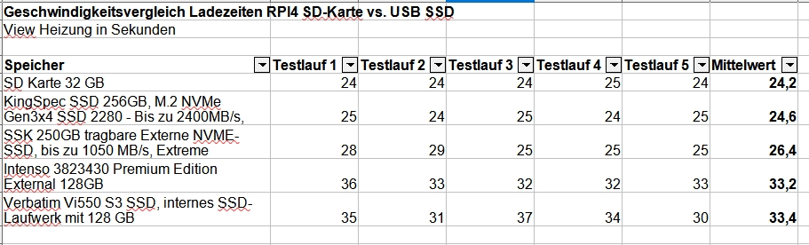

      Hierfür habe ich vier unterschiedliche SSDs mit USB 3.2 Port (10GB/s) gekauft und auf jede das Image der SD-Karte geschrieben.
      Als Benchmark und für den Vergleich der Ladezeiten habe ich mir einer meiner Visualisierungen mit den meisten Datenpunkten und Flot-Grafen genommen und die Zeit bis zum vollständigen Laden gestoppt. Den Cache habe ich bei geöffneten Entwicklertools im Chromebrowser deaktiviert um alle Daten bei jedem Test komplett neu zu laden. Mit jedem der Speicher habe ich jeweils 5 Ladezyklen der o. g. Vis-Seite durchgeführt und die Zeiten gemessen.
      Zu meiner großen Verwunderung waren die Ladezeiten meiner Sandisk extreme MicroSD-Karte um 1 Sekunde kürzer als die schnellste der vier USB-SSDs!!!
      Der Zeitunterschied von der schnellsten zur langsamsten USB-SSD betrug ca. 10Sekunden.
      Die SSDs bestehen aus zwei verschiedenen USB 3.2-SSDs und einer internen 2,5Zoll SATA-SSDs sowie einer internen NVME mit externen USB 3.2-Gehäusen.
      Ich kann mir das nicht erklären und wollte fragen, ob ihr ähnliche Erfahrungen gemacht habt bzw. warum das so ist.
      Mit diesem Ergebnis habe ich nicht gerechnet und frage mich nun, ob ich bei diesem Praxistest etwas falsch gemacht habe.
      Wie ist eure Meinung ?
      Wie kann ich die Ladezeiten mit den USB-SSDs schneller als mit der MicroSD-Karte machen?

                  • E
                    emblitz @BananaJoe last edited by
                    @bananajoe
                    hier sind meine Testerbenisse:
                    LG emblitz

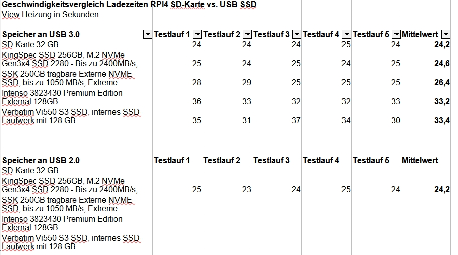

                                            aufgrund der o. g. Hinweise, dass es bei Nutzung des USB 3.0 Port zu Adapter- oder CPU-Problemen kommen kann, ist mir eingefallen, dass ich mit dem Zigbee-Stick und in Kombination mit USB SDD am USB 3.0 Port seeeeehr lange Schalt- und Dimmzeiten der Beleuchtung hatte! Zum Teil konnte ich die Beleuchtung gar nicht schalten.
                                            Bei der SD-Karte waren vor Nutzung der USB SSD keine Zigbee-Probleme vorhanden.
                                            Ich habe nun die SSD an den USB 2.0 Port angeschlossen und die Zigbee-Probleme sind weg !!!
                                            Ich habe meinen Benchmark-Praxistest mit der schnellsten interne NMVE mit ext. USB-Gehäuse an dem USB 2.0 Port wiederholt und bin überrascht, dass die Zeiten genauso schnell wie am USB 3.0 Port sind !!!
                                            Damit hätte ich nicht gerechnet.
                                            Redis ist noch nicht installiert.
                                            Hier meine Testergebnisse - zuerst USB 3.0 weiter unten 2.0:
                                            Mit ist aufgefallen, dass ich dem System nach einem Neustart ca. 30 Minuten Zeit geben muss, vermutl. damit sich alles "einpegelt" und die Zeiten bei mehreren Testläufen konstant sind.
                                            Der Wechsel zwischen den einzelnen Visualisierungstabs ging schon immer ausreichend schnell und die Vis-Widgets / Datenpunkte wurden schnelll geladen,
                                            Da die Ladezeiten (ca. 25 Sekunden) der Flot-Grafen in der Vis immer noch "nerven", suche ich weiterhin eine Möglichkeit das Laden von Datenbankdaten zu beschleunigen. Wäre hier eine andere Datenbank die Lösung und wie implementiere ich sie in eine bestehende ioBroker-Installation mit sehr vielen Datenpunkten und historischen Daten und Flot-Grafen?
