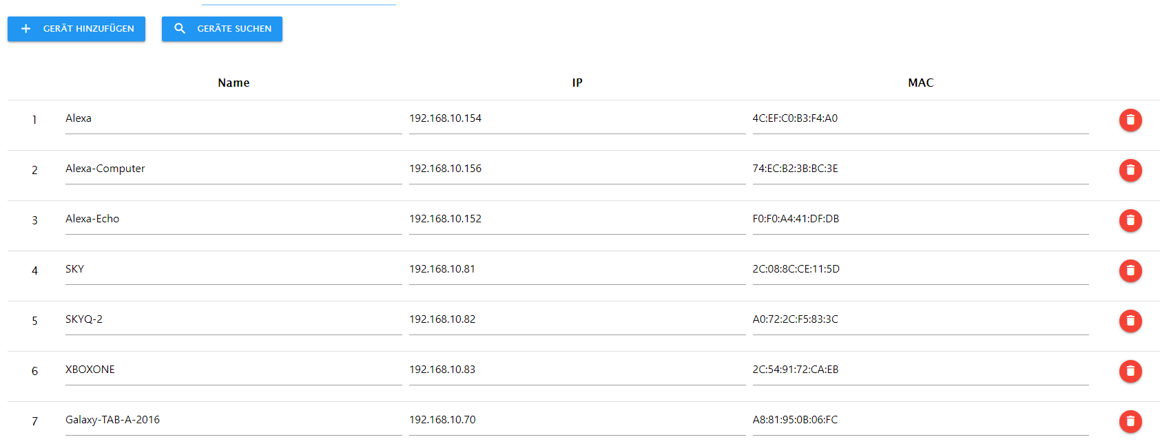

      @ben1983 Unabhängig davon stehen alle 3 Echos bei mir auf TRUE. Dennoch habe ich diesen DP nicht für eine Auswertung der Erreichbarkeit (Online / Offline) in Betracht gezogen.
      Da ich noch weitere Geräte überwache nutze ich einen anderen Adapter, mit dem ich alle Geräte, inlusive Echos, überwachen kann.
      Bei mir ist es eben der TR-064, da ich eine FB einsetze. Und der PING-Adapter kann nicht mit Echos umgehen, da dieser den Status nicht korrekt (ungenaue Formulierung) abfragen kann, bzw. die Echos eben nicht wie andere LAN-Geräte abgefragt werden können.

            @ro75 kann der TR-064 auch Geräte erkennen, die hinter einem weiteren Router hängen (der an der FB hängt).
            Ps. Geht das auch mit „Nur“ der MAC-Adresse, oder wird immer eine IP benötigt?

                Aber geht auch mit MAC?
                Würde die iPhones gerne nach MAC abfragen, da sie meistens die interne Option Private Adresse an haben und dann von WLAN zu WLAN andere IPs beziehen.
