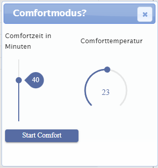

      Ich bräuchte eine Möglichkeit in einem Dialog 2 Werte zu setzen - in meinem Fall Ist das eine Zeit in Minuten und eine Temperatur - und dann einen dritten Wert über eine Schaltfläche zu schreiben (Hier dann den Wert zur Steuerung in welchen Modus die Heizung wechseln soll).
      Mit dem klicken auf den Button möchte ich nicht nur den Wert für den Modus setzen, sonder auch gleichzeitig den Dialog wieder schließen.

      Im Dialog wird jetzt die Temperatur abgefragt und die Dauer. Über eine Schaltfläche "Comfort starten" würden ich dann den Modus setzen. Das funktioniert auch. Aber ich möchte eben auch, das ein Klicken auch die Schaltfläche den Dialog schließt.

        Und erledigt.
        Manchmal braucht es nur ein wenig Abstand.
        Man führe den Click einfach selbst aus.
        <script>
            function closeMe(){
               vis.setValue('schlueter_fbh.0.xxx.Thermostats.xxx.setRegulationMode', 2);
               document.querySelector('.ui-dialog-titlebar-close').click();
        </script>
        Leider läuft der linke Slider im Dialog nicht richtig, bzw. gar nicht. Genutzt wird der materialdesign Slider (von Scrounger) in einem "Icon - Dialog" Widget. Vielleicht was ja da jemand noch was.
