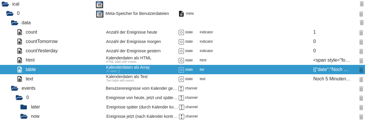

                      Er zeigt mir dann im Datenpunkt ical.0.data.text den Termintitel mit "Noch 5 Minuten"+Titel an
                      56b15f57-a922-4f0a-bd58-985b159f9e49-image.png oder ich bin einfache zu blöd-müde das richtig zu bedienen

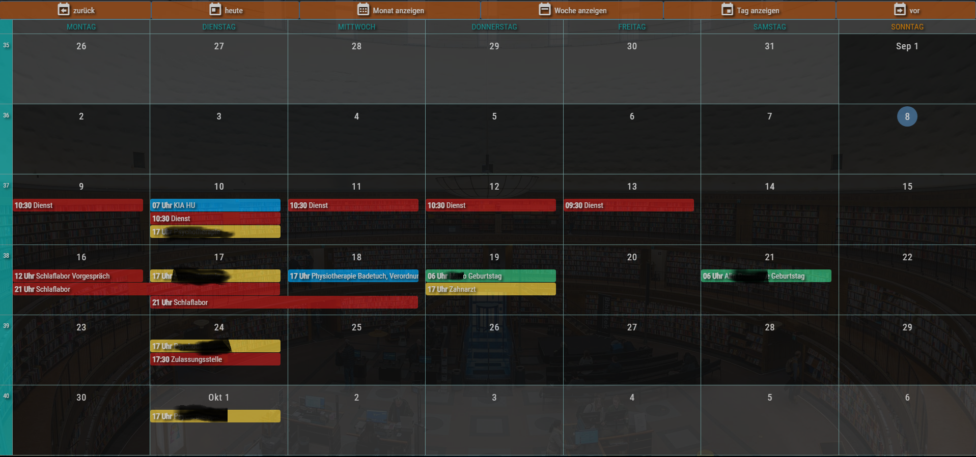

                        @bubiman schaue dir mal das an. Dort gibt es auch das passende Skript, damit die Daten aus iCal entsprechend hier angezeigt werden. Hier lesen.
                        Ro75.

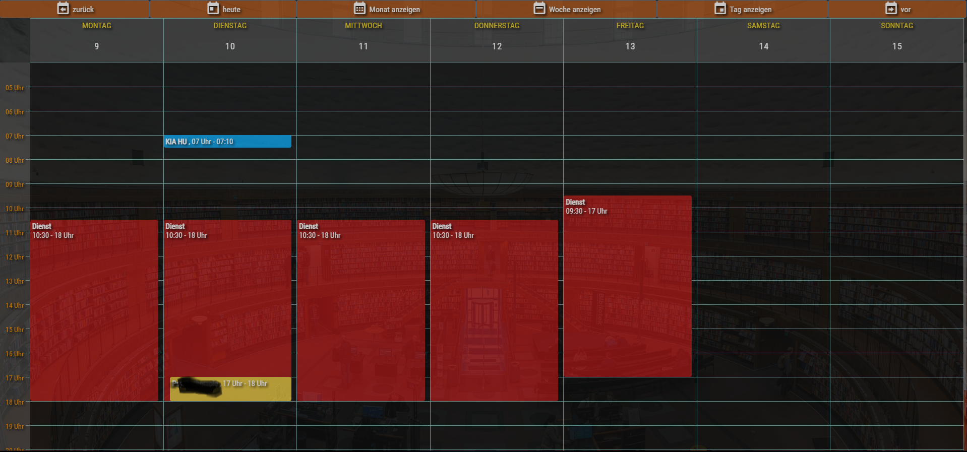

                            • Ro75
                              Ro75 @bubiman last edited by Ro75
                              @bubiman warum sollte der DP gelöscht werden? In dem DP stehen alle Informationen zur korrekten Darstellung drin. iCal und das Skript in Verbindung mit dem Widget finktioniert super.
                              Oder Wochenansicht.
                              Funktioniert auch für mehrere Fmilienmitglieder.
                              Ro75.
