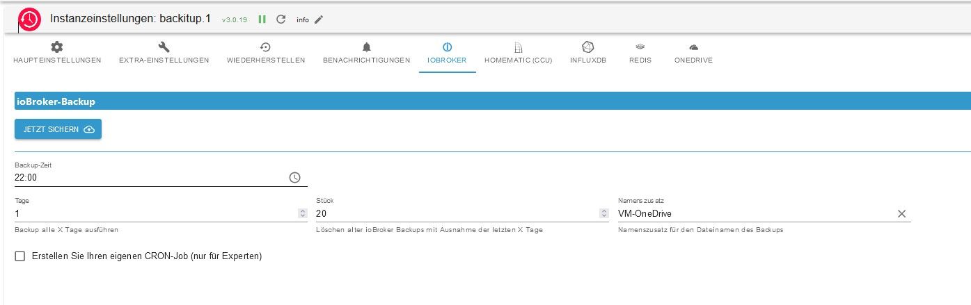

      Guten Morgen,
      ich sichere meinen IOB auf NAS und auf OneDrive und das funktioniert auch alles. Allerdings wird die Sicherung auf OneDrive zusätzlich lokal gespeichert und das ist blöd, Dadurch wird die Linux Partition immer voller. Wie kann ich es verhindern, das zusätzlich diese lokale Kopie angelegt wird?
      Diese Mail bekomme ich nach jedem OneDrive Backup:
      Backitup:
      Ein neues iobroker (VM-OneDrive) Backup wurde am 07. September 2024 um 22:11 Uhr erstellt.
      Speicherorte:
      1. OneDrive (IOB-Backup/IoBroker)
      2. Lokal (/opt/iobroker/backups)
      Das ist der Ordner "backups"

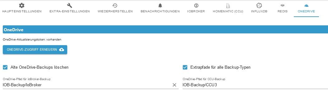

          Ich habe keine Einstellung gesehen, wo ich das ändern könnte:

                Das Backup über NAS läuft über "backitup.0" und um 1 Uhr. Das hat auch einen anderen Dateinamen und nichts mit dem Backup auf OneDrive zu tun. Das das Backup doppelt angelegt wird, steht ja schon in der Bestätigungsmal. In der Mail vom "backitup.0" steht nur:
                Backitup:
                Ein neues iobroker (vm) Backup wurde am 08. September 2024 um 01:05 Uhr erstellt.
                Speicherorte:
                1. NAS (NFS) (192.168.1.6/RasPi-BU/iobrokervm)
                da wird nichts doppelt oder lokal angelegt.
                Ich habe die zweite Instanz genommen, weil ich eine andere Uhrzeit und ein anderes Backup Ziel haben wollte.

                      Wenn ich das "in einem Rutsch" mache, dann werden keine lokalen Kopien angelegt. Da hast du recht. Dann bekomme ich auch folgende Mail:
                      Backitup:
                      Ein neues iobroker (vm) Backup wurde am 08. September 2024 um 10:44 Uhr erstellt.
                      Speicherorte:
                      1. NAS (NFS) (192.168.1.6/RasPi-BU/iobrokervm) 2. OneDrive (IOB-Backup/IoBroker)
                      Ich habe den Order "backups" mal beobachtet und über die Instanz "backitup.0" wird der NAS Ordner gemountet. Das passt also auch.
                      Wenn ich über die zweite Instanz auf OneDrive sichere, wird erst das lokale Backup angelegt und danach erfolgt der Upload der Dateien zu OneDrive. Das ist ja auch okay, nur leider werden diese lokalen Kopien nach dem Upload nicht gelöscht. Während des OneDrive Backups wird auch nichts gemountet, wozu auch.
                      Wenn ich also zu einer anderen Uhrzeit auf OneDrive sichern möchte, muss ich scheinbar akzeptieren, das die lokalen Kopien nicht automatisch gelöscht werden. Schade...

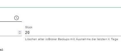

                          Ich verstehe nicht, warum die Linux-Partition immer voller werden sollte....
                          Du hast Doch konfiguriert, dass nur die letzten 20 Backups aufgehoben werden sollen, also wird beim Anlegen eines Backups die älteste Backup-Datei, gelöscht, sodass es wieder 20 Backups sind ... also sollte sich nach 20 Tagen die Situation stabilisieren
