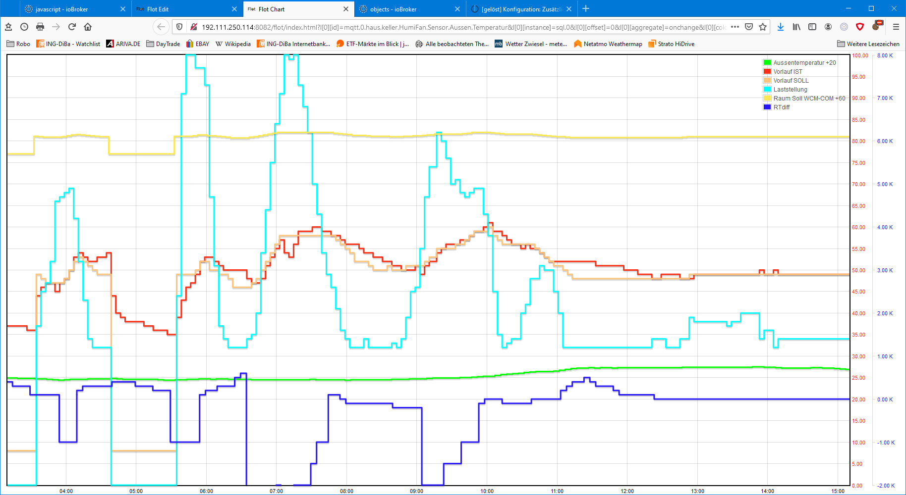

                                  Es wäre sehr interessant für mich, wie Du an die Sache herangehen würdest:
                                  ioBroker Eingangssignale
                                  Einzelraumregelung: Soll- u. Ist Temperaturen aller 8 Räume
                                  Therme: Soll- und Ist-Vorlauftemperatur, Rücklauftemperatur, Volumenstrom, Laststellung, Außentemperatur
                                  ioBroker Ausgangssignal:
                                  Therme: Soll-Raumtemperatur (Ist-Raumtemperatur kann nur über die Heizung-Fernbedienung verstellt werden
                                  und ist bei 21°C fest eingestellt).
                                  Die Thermen-Raumtemperaturen dienen nur zur Steuerung, bitte nicht mit den
                                  tatsächlichen Raumtemperaturen der EZR verwechseln.
                                  Die Therme steuert die Vorlauftemperatur anhand der Außentemperatur, Steilheit und Differenz der
                                  Thermen Raum-Soll u. Raum-Ist Temperatur. Der P-Anteil ist einstellbar.
                                  Besonderheiten:
                                  Wenn der Vorlauf-Ist um 7K größer ist als der Vorlauf-Soll, dann schaltet die Therme ab (Takten)
                                  Wenn die Thermen Raum-Ist um 3K größer ist als der Thermen Raum-Soll, dann schaltet die Therme ab (Thermostat), schaltet erst wieder ein, wenn die Thermen Raum-Ist kleiner ist als Thermen Raum-Soll.
                                  Über die Einzelraumregelung erfolgt eine Nachtabsenkung auf 18°C.
                                  Morgens werden die Räume zu unterschiedlichen Zeiten hochgefahren und sollen möglichst schnell aufheizen.
                                  So sieht das jetzt aus:
                                  RTdiff:
                                  Es wird die (Soll-Ist) Differenz jedes einzelnen Raumes ermittelt.
                                  RTdiff ist der Durchschnitt dieser 8 Raum-Differenz Temperaturen.
                                  Besonderheit:
                                  Ist ein Raum mehr als 0,6K zu kalt, dann wird als RTdiff die Differenztemperatur des kältesten Raumes
                                  verwendet und nicht der Durchschnitt.
                                    paul53 @hanss last edited by paul53
                                    @hanss sagte: ioBroker Ausgangssignal:
                                    Das ist die einzige Größe, die sich steuern lässt und sie bewirkt eine Parallelverschiebung der Heizkurve?
                                    Dann würde ich sie in Abhängigkeit von der maximalen Ventilstellung aller ERR verändern.
                                    @hanss sagte in [gelöst] Konfiguration: Zusätzliche NPM-Module ?:
                                    In den Räumen oder an der Therme?
                                    Es gibt einen Referenzraum, mit 2-Punkt-Regler (Uhrenthermostat), der die Therme steuert? Gibt es in diesem Raum zusätzlich ERR (Thermostatventile) ?
                                    hanss 1 Reply Last reply Reply Quote 0
