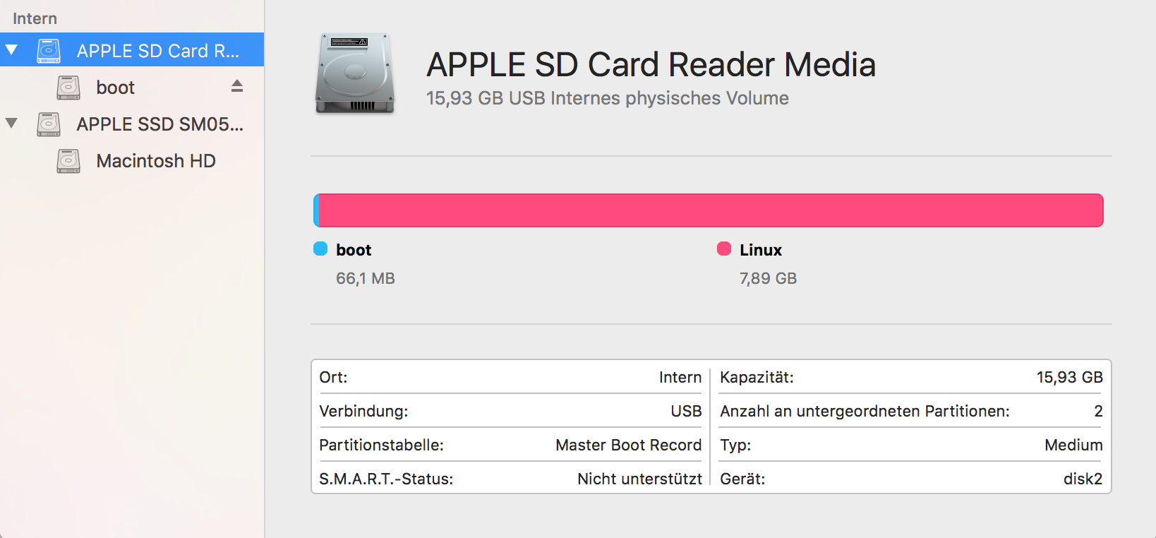

                    Ich hab 'mal ein Bild von den Partitionen beigelegt; was dort auffällt: obwohl die Karte 16 GB gross ist, werden nur 8 GB tatsächlich angezeigt; auch gibts kein Bereich der leer dargestellt wird (ich würde unter diesen Umständen erwarten, dass 8GB als freier Bereich angezeigt wird); können die Probleme hierherführen?
                    Sollte Ichs mal mit ner 8 GB Karte versuchen?
                      Solear last edited by
                      Oft sind bestimmte Image/SD-Karten/Tool-Kombinationen ein Problem. Ich habe auch einige Speicherkarten, die machen Probleme mit bestimmten Tools und bestimmten Images, worüber es mit anderen Schreibtools klappt.
                      Wenn es nicht blinkt am Raspi beim booten dann hat er nichts lesen/booten können. Da ist HDMI etc. egal.
                      Für Windows nutze mal unetbootin oder mein Geheimtipp, mit dem bisher alles geklappt hat: rufus: https://rufus.akeo.ie/
                      edit: Das Festplattendienstprogramm von Apple ist crap. Damit habe ich die allermeisten Probleme.
                      Übers Macbook klappt eigentlich der DD Befehl am zuverlässigsten.
                      Mit dem Terminal über
                      lsblk
                      ````die ID der Speicherkarte herausfinden (zB "sdb").
                      Dann das Image aufspielen (ID anpassen!)
                      sudo dd if=Downloads/imagedatei.img of=/dev/sdd
                      Leider ohne Fortschrittsanzeige, kann sehr lange dauern (Stunden). Dafür ist es sehr zuverlässig (damit sichere ich auch meine Raspi-SD mit umgekehrten Befehl).
