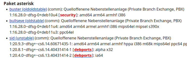

        @martin sagte in Asterisk lässt sich nicht installieren:
        "Für Paket <asterisk> existiert kein Installationskandidat.
        https://packages.debian.org/search?suite=bookworm&searchon=names&keywords=asterisk
        Die Anleitung im Adapter ist also nicht mehr aktuell.
        https://community.asterisk.org/t/status-and-perspectives-of-asterisk-package-on-debian-bookworm/97087
        Hier gibt es eine Anleitung:
        https://docs.asterisk.org/Getting-Started/Installing-Asterisk/Installing-Asterisk-From-Source/What-to-Download/

                      Da die notwendige Basissoftware anscheinend nicht mehr trivial installierbar ist
                      asterix müsste im debian unstable repo vorhanden sein.
                      das muss extra zu den sources für dpkg hinzugefügt werden.
                      dann kann asterix wie bisher installiert werden.
                      wenn sich die asterix leute da nicht ranhalten, werden sie auch nicht im stable trixie sein.
                      aber da gibt es gerade uneins wer da für was zuständig ist-
                      der status des adapters ist natürlich unabhängig davon zu sehen.
                      Thomas Braun 1 Reply Last reply Reply Quote 1
                        Thomas Braun Most Active @OliverIO last edited by
                        @oliverio
                        Schaut im Moment für stable und testing mau aus.
                        • OliverIO
                          OliverIO @Thomas Braun last edited by OliverIO
                          @thomas-braun
                          ja, asterix wird nicht mehr in stable bookworm aufgenommen.
                          die streiten sich, wer die von debian geforderten 3 jahre rückwärts security fixes gewährleistet.
                          das asterix projekt hat wohl selbst nie die pakete angefertigt. das hat wohl jemand aus dem debian team gemacht.
                          die asterix leute wollen halt keine backports unterstützen sondern lieber eine neue aktuelle version raushauen.
                          meiner meinung nach wäre es das beste, wenn die ein eigenes repo für asterix anbieten, so wie es node und influx bspw macht.
                          was in den debian repos drin ist ist halt schon ein wenig alt, was für jemand der stabilität will wichtiger ist, als die letzten bleeding edge features.
                          https://tracker.debian.org/pkg/asterisk
                            @oliverio
                            Ja, ist der übliche Debian-Ansatz da nur gut abgehangenes Zeug in einem stable release drin zu haben. Und in der Lebenszeit des Releases kommen auch keine aktuelleren Versionen mehr dazu, höchstens noch Backports.
