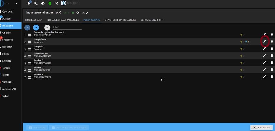

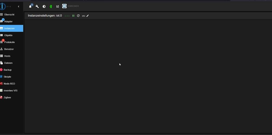

      Hallo zusammen.
      Ich habe neuerdings das Problem dass der iot Adapter keine Einstellungen mehr möglich macht. Ich möchte beispielsweise die Alexa Geräte bearbeiten um sowohl den "on/off" als auch den "dimmer" Status einem Objekt zuordnen. Wenn ich die Einstellungen eines Objekts öffne, bekomme ich nur ein blankes Fenster. Hat jemand eine Idee? iObroker und Instanz sind aktuell und aus dem stable Repo. Es ist auch unabhängig vom Browser oder Gerät mit dem es geöffnet wird.
      Hat jemand eine Idee? Ich habe die Instanz auch schon gelöscht und neu installiert.

        Thomas Braun Most Active @Edde last edited by
        @edde sagte in iot Adapter Einstellungen "blank":
        Und das 'große Ganze' sieht wie aus?
        Schau dir die Ausgabe von
        iob diag
        an.
