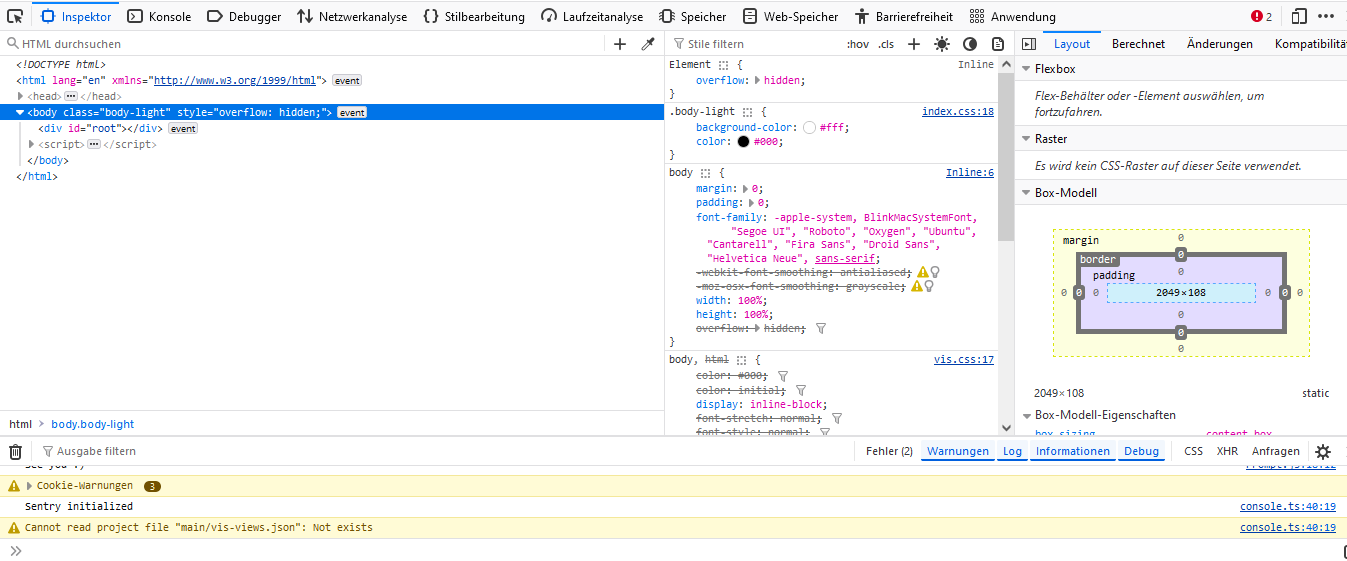

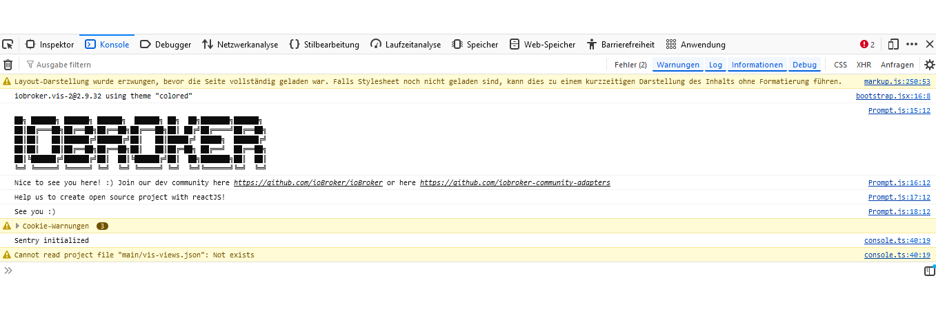

      ich bin relativ frisch auf dem Gebiet und habe aktuell folgendes Problem:
      Ich habe mir Offline direkt auf dem Raspberry Pi 4B (8GB) ein kleines Projekt angelegt. Erreichbar war das Ganze unter der Standard IP 127.0.0.1:8082
      soweit so gut. Bin dann zu Hause ans Netzwerk und rufe über den Browser meine IP Adresse für den IOBroker auf: 192.168.x.x:8082 Das Fenster mit Runtime, Editor und Admin öffnen. Klicke ich dann auf Editor oder Runtime bleibt der Browser weiß. Mit der 127er Adresse funktioniert es auf dem Raspy nach wie vor. Hab schon etwas gesucht aber nichts so richtig passendes gefunden. VIS2 Version ist die 2.9.32, die Instanz habe ich auch schon gestoppt und neu gestartet.
      Sollte es nur ne Kleinigkeit sein, bitte ich um Entschuldigung, aber ich stehe total auf dem Schlauch 🙂

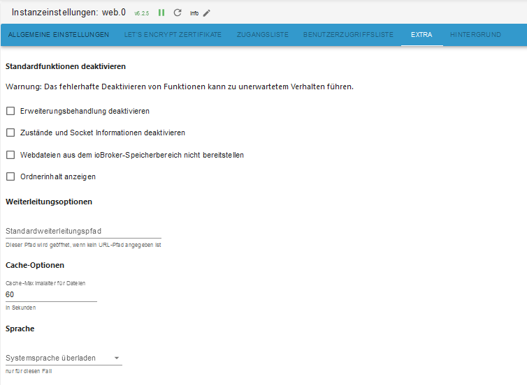

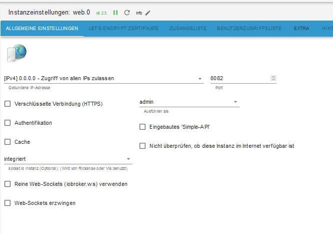

          Web Adapter läuft und Richtig eingestellt?

                  28michi05 @Homoran last edited by
                  @homoran sorry, erledigt 👍
                  der web adapter läuft auch, Zugriff von allen IP´s erlaubt und der Port sollte mit 8082 auch passen. Ansonsten ist nichts angewählt.

                                  Bitte die Konfiguration zeigen
                                  2 1 Reply Last reply Reply Quote 0
                                  • 2
                                    @homoran ich hoffe hier sind screenshots ok.
                                      Homoran Global Moderator Administrators @28michi05 last edited by
                                      @28michi05 sagte in VIS2 Editor und Runtime laden laden nicht:
                                      Natürlich!
                                      Und gar nichts hast du zum Glück nicht konfiguriert, immerhin das integrierte socket.io.

                                      Am Browser am PC bitte F12 drücken, dort den Reiter Console öffnen und dann die <raspiIP>8082/vis/edit.html Aufrufen.
                                      Anschließend Screenshot von den Fehlermeldungen in der Browserkonsole machen und hier posten
                                          @homoran sorry, hier die Konsole
                                            Homoran Global Moderator Administrators @28michi05 last edited by Homoran
                                            @28michi05 da sagt er dass er die vis-views.json nicht findet.
                                            jetzt weiss ich nicht ob das die richtige ist, und sie bei vis2 auch so heisst, oder die views von vis öffnen will.
