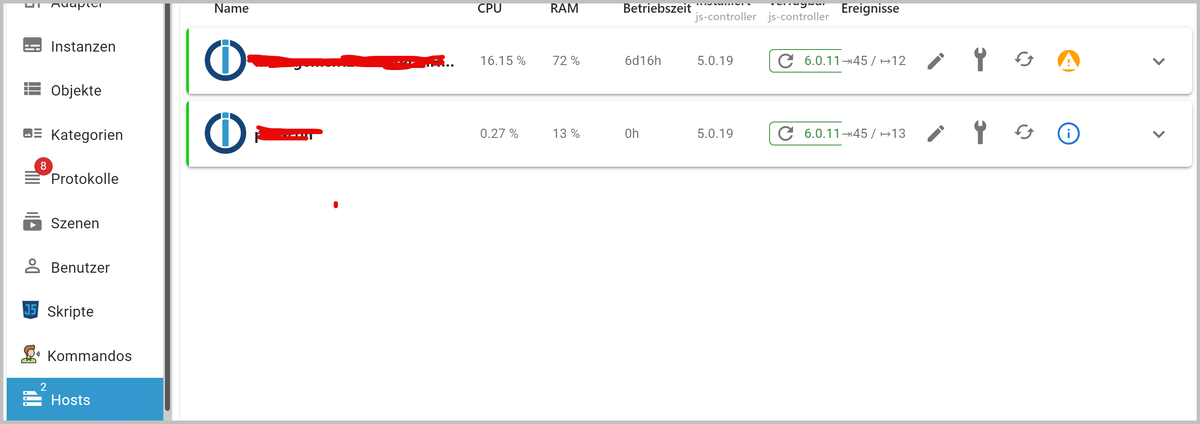

      Hallo Zusammen,
      ich habe eine Master / Slave Umgebung und wollte noch einen Raspberry als zusätzlichen Slave hinzufügen.
      Master / Slave habe ich aber schon....
      Hab ich damals bei der Installation ein Fehler gemacht?
      Soll ich eventuell mit "iobroker multihost enable" den Host neu aktivieren?
      Bin mir aber nicht sicher, ob danach noch alles läuft - auf dem Slave liegt die ZigBee Instanz und die würde ich ungern neu aufsetzen.
      Danke schon mal
      Stefan

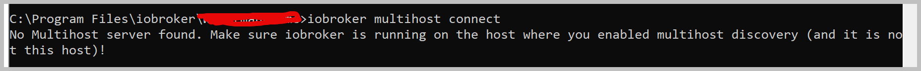

        wenn du den neuen Slave koppeln willst musst du das.
        Ansonsten am neuen Slave über iob setup custom die relevanten Daten für den Master eingeben

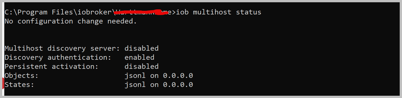

          StefanW @Homoran last edited by
          ich habe das so verstanden, das ich mit "iobroker multihost enable" den Host einmalig in den Master / Slave Modus versetzen muss.
          So wie ich dich verstanden habe muss ich das bei jedem neuen Slave?
          Stefan
          Neuschwansteini 1 Reply Last reply Reply Quote 0
          • Neuschwansteini
            Neuschwansteini @StefanW last edited by
            @stefanw
            richtig, das ist nur fuer ein paar Minuten aktiv.
            Bring aber erstmal dein System auf den aktuellen Stand, wuerde ich sagen...
