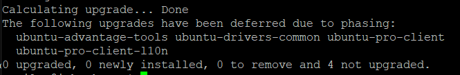

        Ist offenbar ein Ubuntu (jammy) Betriebssystem. Da werden oftmals Upgrades zurückgehalten. Da heißt es warten, bis die Upgrades freigegeben werden.

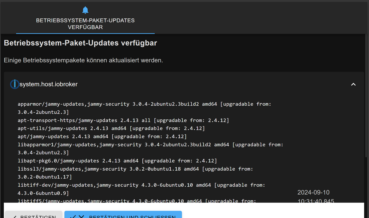

          Ich hatte mich nur gewundert das unterm iobroker der Hinweis beim Host kommt.

            in der Abfrage wird das Phasing bei Ubuntu nicht berücksichtigt.
            In der Regel werden die angekündigt, du könntest sie auch upgraden, aber das kann noch fehlerbehaftet sein (Abhängigkeiten).

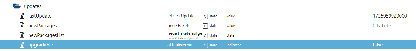

            Der Adapter linux-control verwendet im Vergleich allerdings die korrekten Ergebnisse:
            635
            iorboker system update iobroker
            270
