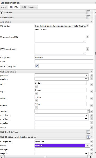

      Ich habe mehrere State-Buttons und möchte diese über das Menue CSS Hintergrund gerne farblich anpassen. Also z.B. den Button grün. Leider klappt es nicht. 😞 Es tut sich gar nichts.
      Wenn ich den Haken bei
      "Ohne jQuery Stil:" setze, wird zumindest der Rand farbig. Was heißt diese Option eigentlich?
      Wo kann ich den Hintergrund der Buttons einfärben
      Grüße Andreas
      Edit: dann gleich noch eine Frage. Was hat es mit dem CSS steal Modus auf sich? Wozu braucht man den?

        Den Background kannst du nicht direkt setzen, dieser wird über eine CSS Klasse (.ui-widget-content .ui-state-default) gesetzt und ist vom gewählten View-Thema abhängig. Das ist auch der Sinn des Themas.
        Das Widget wird so gerendert (gekürzt):
        Wenn du
