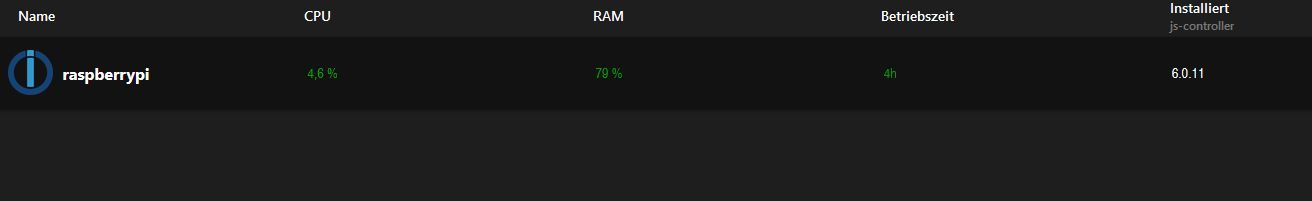

      ich habe da ein kleines Problem mit dem Backup-Adapter. Er gibt mir den Hinweis, dass nur mit js-controller 4.1 wieder hergestellt werden kann.
      Auf meinem System läuft aber 6.0.11
      Ist da etwas falsch eingestellt/installiert bei mir und muss ich mit Problemen rechen falls der Worstcase eintritt und ich das Backup benötge?
        Homoran Global Moderator Administrators @Yak55 last edited by Homoran
        @yak55 sagte in Backup-Erstellung - Hinweis auf js-controller 4.1:
        naja, jetzt wohl nicht, aber da wo dein Backup herkommt.
        Das war wohl nicht aktuell, oder das Backup ist zu alt
        Code bitte nie als Screenshot, immer als Text in code-tags posten,.

          @homoran Das Backup wurde gerade im Adapter neu gestartet, dabei habe ich das gesehen, sonst wüsste ich es erst im Ernstfall.

                    Sieht bei mir nicht anders aus. Vielleicht nur etwas "unglücklich" formuliert im Protokoll.

                      Homoran Meister Mopper 2 Replies Last reply Reply Quote 0
                        @ro75 naja, das wäre mir die liebste Lösung😊
                        ich fang mal hinten an,
                        was wäre dir lieb
                        @ro75 sagte in Backup-Erstellung - Hinweis auf js-controller 4.1:
                        ich kann leider das log von @Yak55 mobil nicht entziffern.
                        Wo ist denn das Problem?
                        nicht dass wir aneinander vorbei reden.
                        ich war von einer Meldung brim Restore ausgegangen, allerdings war das hier
                        schon nicht mehr eindeutig, obwohl einige User beim restore ebenfalls vom backup reden.
                        Y 1 Reply Last reply Reply Quote 0
                              MiB Swap: 100.0 total, 0.2 free, 99.8 used. 179.1 avail Mem
                              mit 1GB RAM kommst du nicht eeit.
                              Der Swap ist auch schon aufgebraucht.
                              Operating System: Raspbian GNU/Linux 11 (bullseye)
                              ist auch nicht mehr aktuell
                              genau wie
                              usr/bin/nodejs v18.19.1
                              Objects database error: connect ECONNREFUSED 127.0.0.1:9001
                              da stimmt was nicht!!!
                              Betriebssystem ruft nach Pflege
                              Pending Updates: 73
                              instance system.adapter.ping.0 terminated with code 7 (ADAPTER_ALREADY_RUNNING)
                              da laufen Prozesse doppelt.
                              startet der Pi öfters von selber neu?

                                @homoran Wie ich oben bereits geschrieben habe wird beim manuellen Backup über den Adapter der Hinweis ausgegeben, dass ein Restore nur mit js-controller 4.1 möglich ist, obwohl es mit 6.0.11 erzeugt wurde. Ist das nur ein falscher Text im Protokoll, oder muss ich damit rechnen, dass ich bei einem Fehler das Backup nicht mehr nutzen kann, ohne eine altes System aufsetzen zu müssen?
                                  Thomas Braun Most Active @Yak55 last edited by
                                  AB js-controller 4.1. Also auch höheren Versionen.
                                  • Y
                                    Yak55 @Thomas Braun last edited by
                                    @thomas-braun ja, richtig lesen hilft manchmal "up from" 😕
                                      jepp, und das ist doch nicht.
                                      • Y
                                        Yak55 @Homoran last edited by
                                        @homoran ok, vielen Dank, ich werde mal ein bisschen Systempflege betreiben - das Backup sollte ja notfalls funktionieren 😊
                                          @yak55 es gibt nämlich bei einem versuch des Restores rines Backups mit controller v4 auf einem System mit controller >v4.1 auch eine Warnmeldung.
                                          In der wird dann sogar gesagt wie in so einrm Falle vorgegangen werden kann.
                                          Leider wird das oft weggeklickt und das Übel nimmt seinen Lauf...
                                          • Y
                                            @homoran 👍
