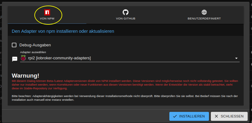

                  @thomas-braun wie bekomme ich den rpi 2.0 denn, im beta Modus sehe ich den auch nicht
                  Thomas Braun Homoran 2 Replies Last reply Reply Quote 0
                    Thomas Braun Most Active @werner2000x last edited by Thomas Braun
                    @werner2000x
                    rpi2
                    github:	2.0.0-alpha.3
                    latest:	2.0.0 for 88 days
                    stable:	1.3.2 for 31 months
                    Alles da.
                      Homoran Global Moderator Administrators @werner2000x last edited by
                      @werner2000x sagte in Fehler in host.raspberryPi:
                      hast du einen Refresh der Adapterliste gemacht, nachdem du das Repo umgestellt hast?
                      werner2000x 1 Reply Last reply Reply Quote 0
                      • werner2000x
                        werner2000x @Homoran last edited by
                        @homoran Danke für den Tipp. Ein Refresh zeigte nun den rpi 2.0. 🙂
