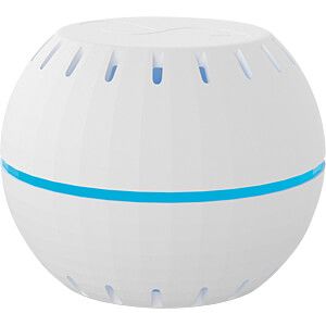

      @bernd-3 Wenn er so aussieht ist es ein "alter" a96656d5-3252-4259-9a13-e0e2622a203e-SHELLY_HTW_06.jpg
      Wenn es Gen3 ist sieht er so aus 36092ee7-e938-40dd-b76b-f4271982d0ba-Shelly-Wall-Display3-Ivory-x1-625x625.png.avif

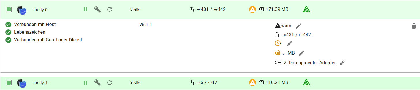

                Shelly Adapter 8.2.1 (Shelly.0 als MQTT; Shelly.1 als COAP)
                JS controller 6.0.11
                javaScript 8.8.3
                Admin 7.1.5

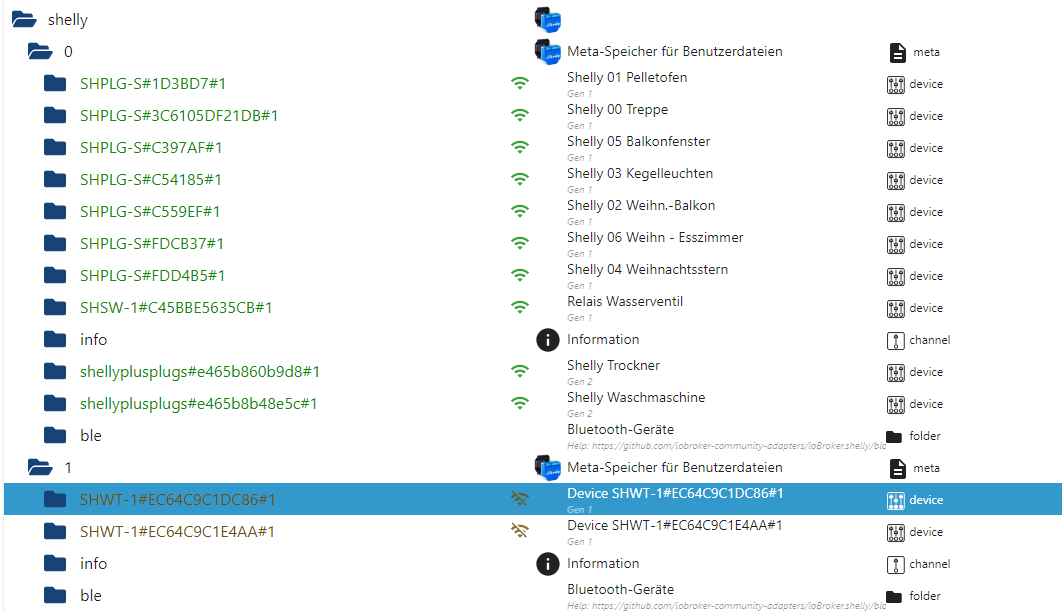

                Zunächst hatte ich nur Shelly.0 wo sich auch die Gen1 als auch Gen2 Geräte wohl fühlten (ShellyplugS, ShellyPlusPlusS, Shell1).
                Meine beiden ShellyFlood taten sich mit der Integration schwer, weswegen ich Shell.1 als Coap anlegte. Zunächst tat sich nichts aber nach 2 Tagen tauchten sie plötzlich auf. (wohl wegen der nur periodisch und kurzen Online-Zeit)

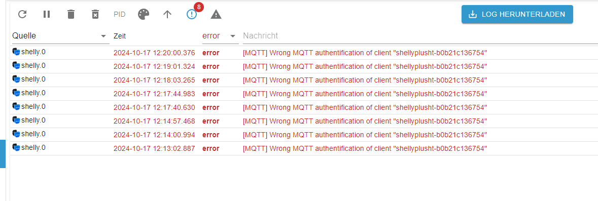

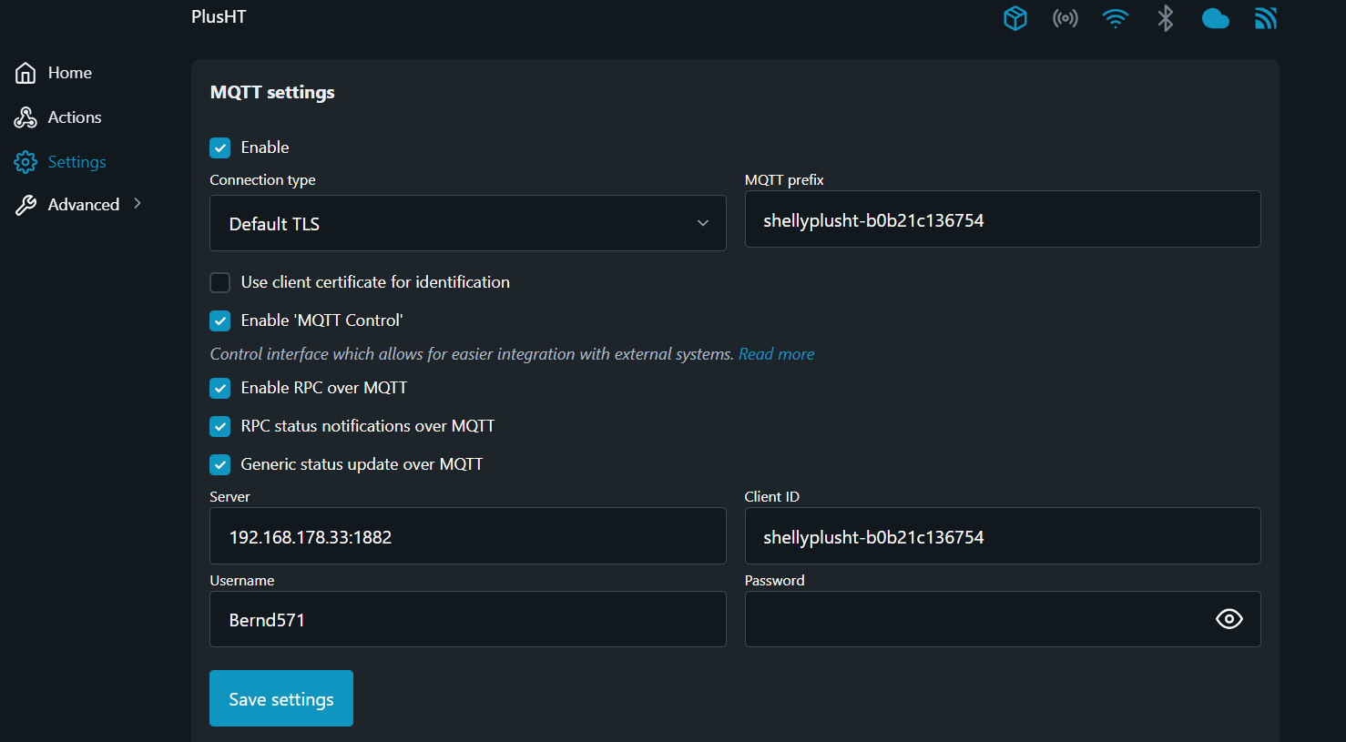

                Mit dem ShellyPlusH&T komme ich nicht weiter. Zunächst bekam ich Fehlermeldungen:
                Settings mehrfach überprüft, identisch mit den anderen (funktionierenden) Geräten bzw. Adaptersettings!

                Dann experimentiert mit dem "Connection type" bisher "NO TLS"
                Mit Default TLS hatte ich zumindest keine Fehlermeldungen mehr, aber immer noch keinen Eintrag in den iOBroker-Objekten.

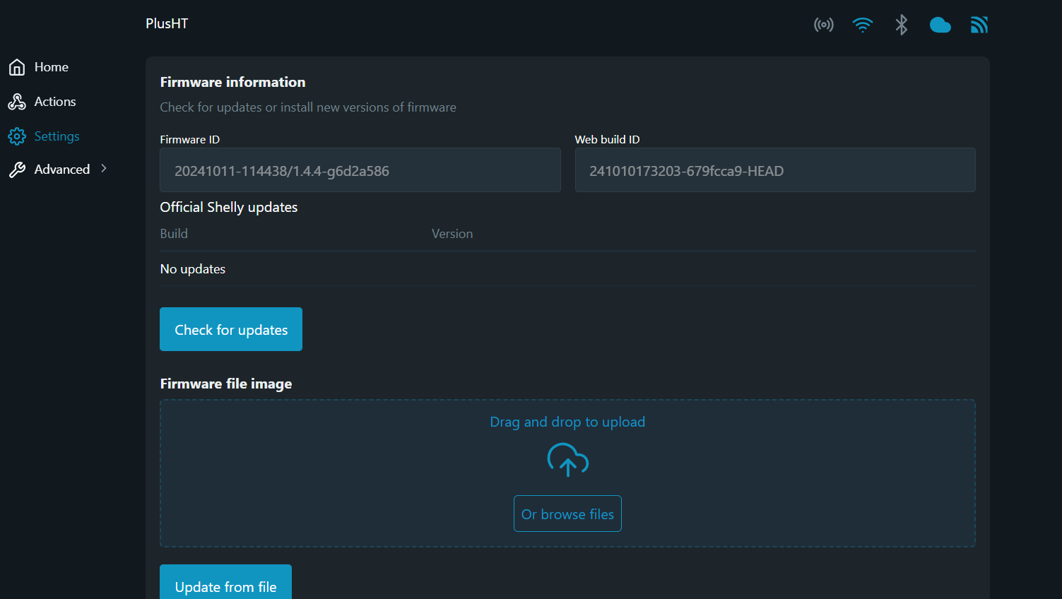

                Update habe ich gerade per Browser-Zugang gemacht. Laut Shelly-App auf neuestem Stand.

                  @bernd-3 ...also dein mqqt bzw. shelly.0 beschwert sich über falsche Zugangsdaten (user, password)...lt Screenshot scheint das Pw für "Bernd..." leer zu sein?
                    Bernd 3 @JLeg last edited by
                    @jleg
                    Danke, ich habe gerade nochmal alles geprüft. Das blöde ist, dass das Passwort beim Aufruf wohl nie angezeigt wird, trotzdem nach wiederholter Eingabe das identische Problem. (wird auch kein PW angezeigt
                    da_Woody JLeg 2 Replies Last reply Reply Quote 0

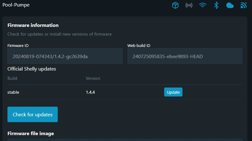

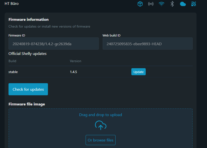

                      wo siehst du deinen FW stand im 2. screenshot?
                      bei mir sieht das so aus:
                      auch bei einem plus1pm seh ich das.

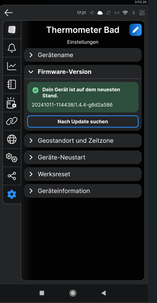

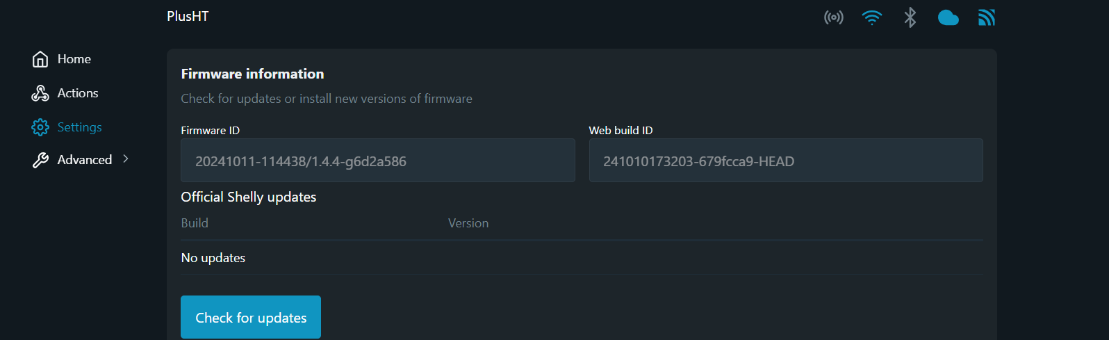

                        Um den FW/ Update zu sehen im 2. Screenshot muss man etwas herunterscrollen. dann sieht das so aus:
                        Jetzt natürlich "No updates"
                        Alternativ in der Shelly-App.

                          @bernd-3 naja, dass Passwörter nicht im Klartext irgendwo angezeigt werden, ist eher normal.

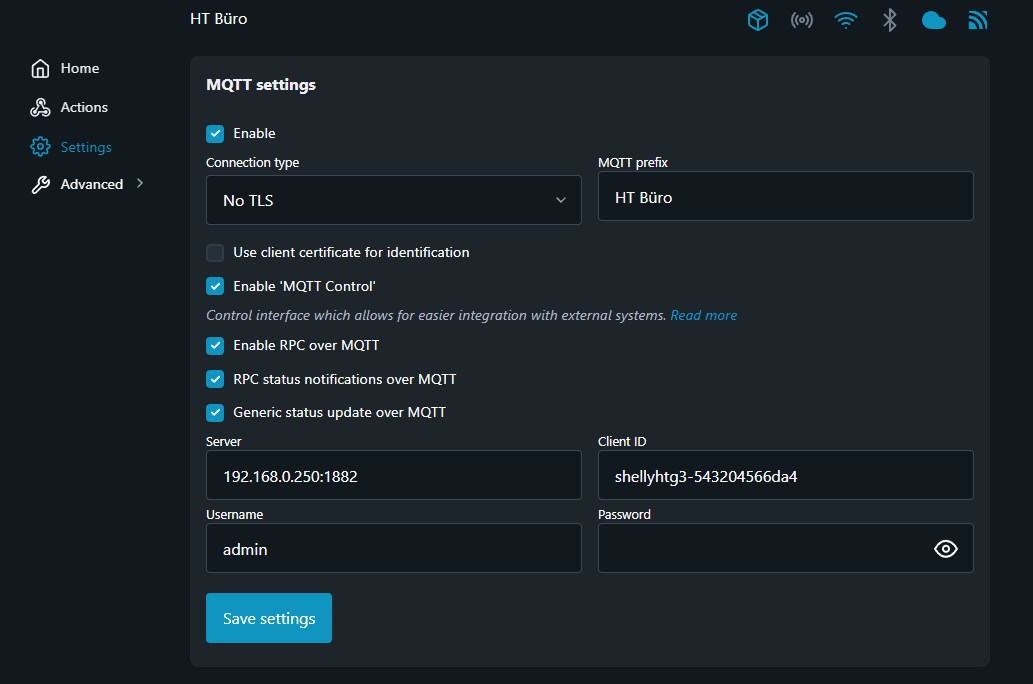

                          Am einfachsten ist es, der shelly.0-Instanz ein neues Passwort zu verpassen, und dieses dann im H&T einzutragen. Und dann halt auch allen anderen Geräten, die am shelly.0 hängen…
