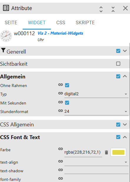

      evtl. stelle ich mich schlicht zu blöd an, aber mir gelingt es momentan nicht beim VIS 2 Material-Widget vom Typ Digital-Uhr die Schriftfarbe zu ändern. Bei mir ist die Schriftfarbe aktuell schwarz, auf dem Screenshot in Github ist sie weiß, scheint also einstellbar zu sein.
      Was mach ich falsch, es gibt ja eigentlich nicht viele Einstellmöglichkeiten:
      Gibt es eine andere Option die ich einfach übersehen habe? Kann das Verhalten jemand nachvollziehen? Andere CSS Font Einstellungen funktionieren, ich würde aber erst einen Github issue öffnen, wenn es noch jemand anderes nachvollziehen kann.

        @rrov1 sagte in VIS 2 Material-Widget Digital Uhr: Wie Schriftfarbe ändern?:
        Ja, geht bei mir auch nicht

            @homoran sagte in VIS 2 Material-Widget Digital Uhr: Wie Schriftfarbe ändern?:
            könnte aber auch mit dem Theme zusammenhängen
            Ja, habe ich getestet ändert zwar die Farbe, aber eine eigene wird nicht angenommen.
