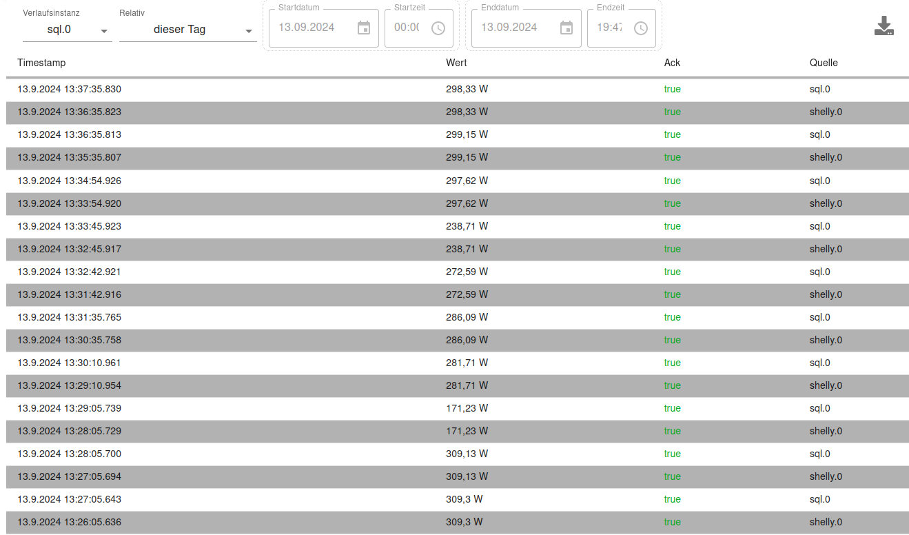

      bei dem SQL-Adapter habe ich versucht es einzustellen, dass nur alle 60 Sekunden ein Wert protokolliert werden soll. Das ist für mich vollkommen ausreichend und würde sonst die Datenbank sprengen. Die Blockzeit wurde auf 60000 ms und "Trotzdem gleiche Werte aufzeichnen" auf 60 s gestellt. Trotzdem werden die Werte öfter protokolliert, je nach shelly zwischen 2x pro Minute bis im Sekundentakt.
      Aufgefallen ist mir dabei auch, dass Werte von unterschiedlichen Quellen kommen (betrifft hauptsächlich den shelly-Adapter, zeitweise auch beim homematic-Adapter):
      systemadapter.shelly.0
      sql.0
      shelly.0
      Das kann ich mir auch nicht erklären.

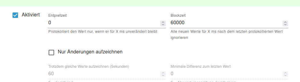

      Hat jemand eine Idee, ob es sich um einen Fehler in der Konfiguration handelt? Ist das Verhalten bekannt? Ich habe keine aktuellen Beiträge dazu gefunden, der "aktuellste" war von 2023, in dem ein User die Frage gestellt hat, ob auch andere User ein Problem beim SQl-Adapter haben, dass die Blockzeit, nach einem Update auf JS 5.0.12, nicht mehr berücksichtigt wurde.
      Das Verhalten habe ich beim history- als auch SQL-Adapter und ich bin da etwas ratlos...
      Laut Doku müssten die Einstellungen korrekt sein:
      Auszug aus der Doku:
      Blockzeit – Definiert, wie lange nach dem Speichern des letzten Werts kein weiterer Wert gespeichert wird. Wenn die angegebene Zeit in Millisekunden abgelaufen ist, wird der nächste Wert protokolliert, der alle anderen Prüfungen erfüllt.
      Nur Änderungen aufzeichnen – Diese Funktion stellt sicher, dass nur geänderte Werte protokolliert werden, wenn sie andere Prüfungen erfüllen (siehe unten). Gleiche Werte werden nicht protokolliert.
      immer noch die gleichen Werte aufzeichnen (Sekunden) - Bei Verwendung von „Nur Änderungen aufzeichnen“ können Sie hier ein Zeitintervall in Sekunden einstellen, nach dem auch unveränderte Werte erneut in die Datenbank protokolliert werden. Sie können die vom Adapter neu protokollierten Werte anhand des Felds „von“ erkennen.
      Als Bypass kopiere ich aktuell von ein paar Datenpunkten die Werte alle 60 s in einen eigenen Datenpunkt (nach 0_Userdata), aber es wäre natürlich einfacher das direkt am (Quell-) Datenpunkt zu konfigurieren ....

          @fritz-0 sagte in SQL-Adapter benutzt Blockzeit nicht:
          Einträge im History-Fenster, die mit "system..." beginnen, werden nicht zwingend auch in die Datenbank geschrieben. Das sieht zwar zunächst so aus, aber eingehende Daten müssen ja erstmal bewertet werden, ob sie die von dir eingegebenen Kriterien erfüllen oder nicht.
          Also: bitte prüfen, ob diese Daten wirklich in der DB sind. Entweder direkt in der SQL-DB oder zur Not nach einem Neustart des Adapters und nachfolgendem Aufrufen des History-Fensters.

                      Dazu die Einträge in der Datenbank:
                      | 13.09.2024 13:39:49 | 139.74 |
                      | 13.09.2024 13:39:35 | 282.99 |
                      | 13.09.2024 13:38:35 | 282.99 |
                      | 13.09.2024 13:38:35 | 301.15 |
                      | 13.09.2024 13:37:35 | 301.15 |
                      | 13.09.2024 13:37:35 | 298.33 |
                      | 13.09.2024 13:36:35 | 298.33 |
                      | 13.09.2024 13:36:35 | 299.15 |
                      | 13.09.2024 13:35:35 | 299.15 |
                      | 13.09.2024 13:34:54 | 297.62 |
                      | 13.09.2024 13:33:54 | 297.62 |
                      | 13.09.2024 13:33:45 | 238.71 |
                      | 13.09.2024 13:32:45 | 238.71 |
                      | 13.09.2024 13:32:42 | 272.59 |
                      | 13.09.2024 13:31:42 | 272.59 |
                      | 13.09.2024 13:31:35 | 286.09 |
                      | 13.09.2024 13:30:35 | 286.09 |
                      | 13.09.2024 13:30:10 | 281.71 |
                      | 13.09.2024 13:29:10 | 281.71 |
                      | 13.09.2024 13:29:05 | 171.23 |
                      | 13.09.2024 13:28:05 | 171.23 |
                      | 13.09.2024 13:28:05 | 309.13 |
                      | 13.09.2024 13:27:05 | 309.13 |
                      | 13.09.2024 13:27:05 |  309.3 |
                      | 13.09.2024 13:26:05 |  309.3 |
                      | 13.09.2024 13:26:05 |  308.7 |
                      | 13.09.2024 13:25:05 |  308.7 |
                      | 13.09.2024 13:25:05 | 320.16 |
                      | 13.09.2024 13:24:05 | 320.16 |
                      | 13.09.2024 13:24:05 | 320.63 |
                      | 13.09.2024 13:23:05 | 320.63 |
                      | 13.09.2024 13:23:05 | 250.64 |
                      Das sieht so aus, dass die Werte der Verlaufsdaten identisch in die DB laufen, unabhängig von der Quelle. Wenn der Wert gleich ist wird nur ein Wert pro Minute protokolliert, bei Änderungen werden ggf. ein weiterer Werte protokolliert, was ich geshen habe aber kein zweiter geändert Wert inenrhalb von 60s, d.h. das mit der Blockzeit scheint zu funktionieren.
                        Homoran Global Moderator Administrators @Fritz 0 last edited by
                        @fritz-0 ja, die Auswahl mit trotzdem nach 60 Sekunden gleiche Werte protokollieren führt zu dem ständigen auftreten doppelter Werte, wobei einer von SQL kommt.
                        ist das wirklich was du willst?
                          Fritz 0 @Homoran last edited by
                          wie kann ich das abstellen?
                            @fritz-0 sagte in <gelöst> SQL-Adapter benutzt Blockzeit nicht:
                            gleiche Werte trotzdem loggen dient dazu einen Chart erstellen zu können, bei dem es wegen nur selten geänderter Werte keine Linien geben würde.
                            Also erzeugt der SQL Adapter einen weiteren Eintrag, damit über die Länge der x-Achse mindestens 2, besser 3 Einträge existieren.
                            Dementsprechend trägst du bei dem Menüpunkt den passenden Wert ein.
                            Wenn du immer genug Werte bekommst muss da gar nichts eingetragen werden.

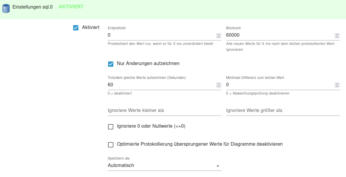

                              Bei welchem Menüpunkt? Hast Du da mal ein Beispiel für mich?
                              Aktuell habe ich das jetzt so konfiguriert:

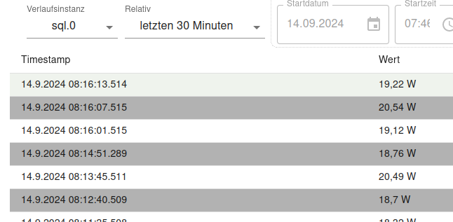

                              In den Verlaufsdaten seht das jetzt so aus:
                              Und in der Datenbank so:
                              | TimeStamp           | val   |
                              | 14.09.2024 08:17:04 | 19.11 |
                              | 14.09.2024 08:15:55 | 20.84 |
                              | 14.09.2024 08:14:51 | 18.76 |
                              | 14.09.2024 08:13:45 | 20.49 |
                              | 14.09.2024 08:12:40 |  18.7 |
                              | 14.09.2024 08:11:35 | 18.32 |
                              | 14.09.2024 08:10:32 | 19.35 |
                              | 14.09.2024 08:09:30 |  18.3 |
                              | 14.09.2024 08:08:26 | 17.98 |
                              | 14.09.2024 08:07:25 | 18.69 |
                              Ich werde das jetzt erstmal so laufen lassen, wenn mir das (z. B. im Chart) nicht gefällt werde ich auf meine Lösung per javascipt zurückgreifen. Ich werde mir auch überlegen, ob der 60s Intervall wirklich notwendig ist, evtl. gehe ich auf 5 Minuten.
                                Dann hake mal 'Nur Änderungen aufzeichnen' an. Erst dann wird der Wert bei 'Trotzdem gleiche Werte aufzeichnen' schlagend. Den kannst du entweder leer lassen damit wirklich nur Änderungen in die Datenbank geschrieben werden, oder trägst einen passenden Wert ein um eine brauchbare Anzeige in z.B. Flot zu erhalten.
                                  Homoran Global Moderator Administrators @Fritz 0 last edited by Homoran
                                  das ist ja jetzt nicht mehr was du bisher hattest!
                                  jetzt wird auch bei Aktualisierung geloggt.
                                  schrieb ich doch!
                                  @homoran sagte in <gelöst> SQL-Adapter benutzt Blockzeit nicht:
                                  der steht nach wie vor auf 60 Sekunden, ist jetzt aber nicht mehr aktiv, weil du jetzt sowieso alles loggst nachdem du den Haken entfernt hast.
                                  @dr-bakterius sagte in <gelöst> SQL-Adapter benutzt Blockzeit nicht:
                                  Die Frage ist auch ob du alle Werte auf 10mW genau loggen willst.

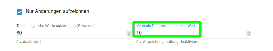

                                    das muss ich nicht, ich habe nur keinen Punkt gefunden, wo ich das für die Protokollierung "aufrunden" kann, ich habe nur das dazu gesehen:
                                    Runden Sie bei der Abfrage die Zahlen auf
                                    aber das greift ja nicht beim protokollieren....
                                    Wie lässt sich das mit den Nachkommastellen abstellen?
                                    Wäre es nicht evtl. sinnvoll, hier einen Wert einzustellen?
                                    Das würde die Anzahl der zu protokollierenden Sätze doch auch reduzieren, oder?
                                    Ich werde jetzt mal strukturierter vorgehen und verschiedene Konfigurationen probieren und genauer protokollieren, welche Konfiguration welche Daten protokolliert. Da wäre es hilfreich, wenn ich einen Hinweis bekommen würde, wie sich Nachkommastellen verhindern lassen.
                                      nicht aufrunden, das bringt doch nichts.
                                      Dann bekommst du sogar die selben Werte.
                                      genau das meine ich!
                                      es geht nicht um die Nachkommastellen an sich, sondern, dass jede Änderung an der zwriten Nachkommastelle ein logging auslöst.

                                        Die Daten kommen von einem shelly. Auf der Konfigurationsseite vom shelly wird der Wert ohne Nachkommastellen angezeigt, aber ich kann nicht einstellen, das ein Wert ohne Nachkommastellen per MQTT gesendet werden soll. Die "Genauigkeit" des Wertes wird nicht benötigt, kann ich aber nicht abstellen.
                                        In der Doku zum SQL-Adapter (V 3.0.1) zu den Einstellungen auf der Seite der Verbindung zur DB habe ich das gefunden:
                                        Round real to: Number of digits after the comma.
                                        Ich verwende die aktuelle Adapter Version 3.0.1 und da finde ich diese Konfigurationsmöglichkeit nicht. Auf einem alten iobroker-System läuft noch die Version 1.9.5 (ein Update lohnt sich nicht, das System wird abgelöst), und da gibt es diesen Punkt noch.
                                        Weisst Du was darüber? Aber vermutlich würde das auch nicht helfen zu Deiner Aussage wegen der Nachkommastellen

                                            Ich werde jetzt versch. Konfigurationen testen und schauen, ob da eine für mich passend ist.
                                            Sollte das nicht der Fall sein werde ich eine Datenübernahme (alle 60s/300s) auf einen Datenpunkt unter 0_Userdata durchführen.
