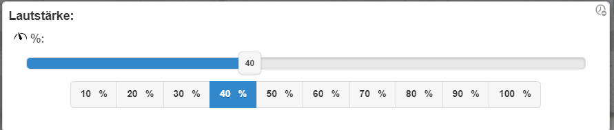

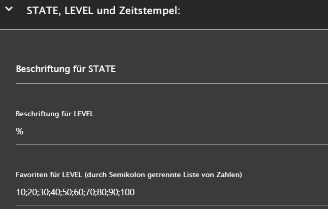

        muss es zwingend Drop down sein? Ginge es auch so? Mit vorgefertigten Auswahlbutton
        Das könntest du unter State, Level mit angeben

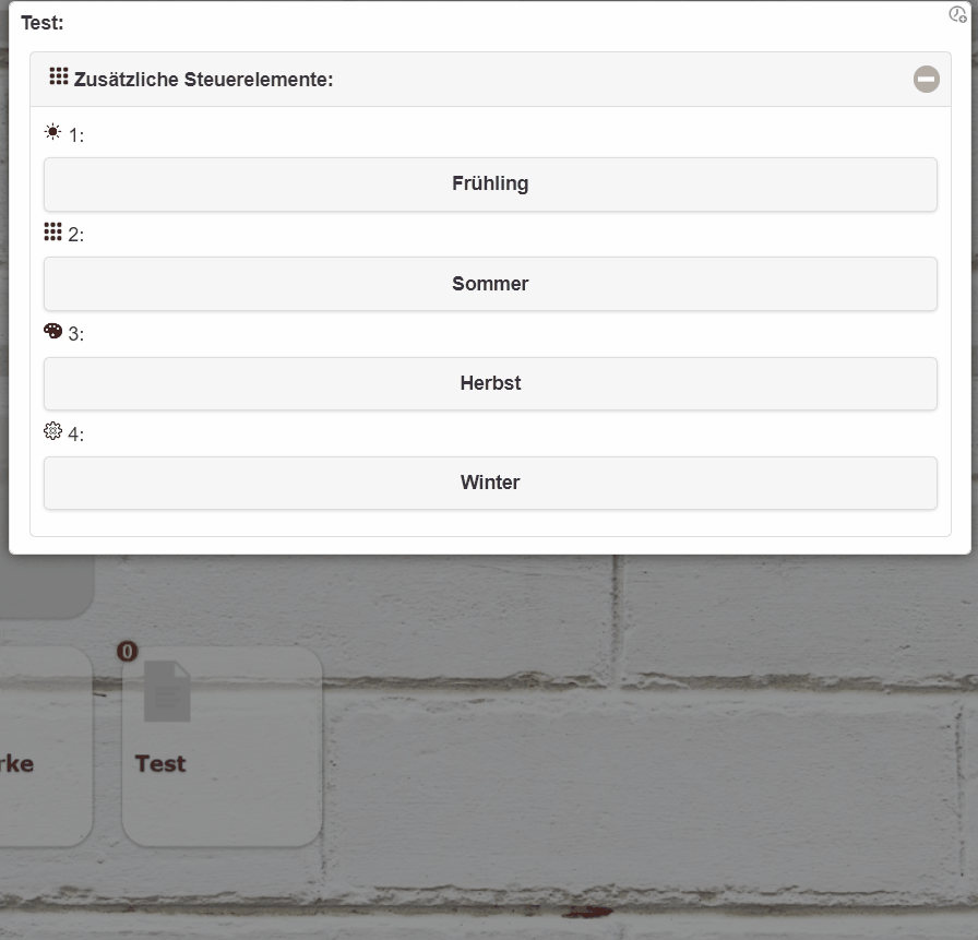

                @kallewirsch Ich musste es jetzt ja mal testen,
                das geht tatsächlich
                mit Knopf sendet seinen Namen, dann mus man halt den entsprechenden Wert im Namen eintragen

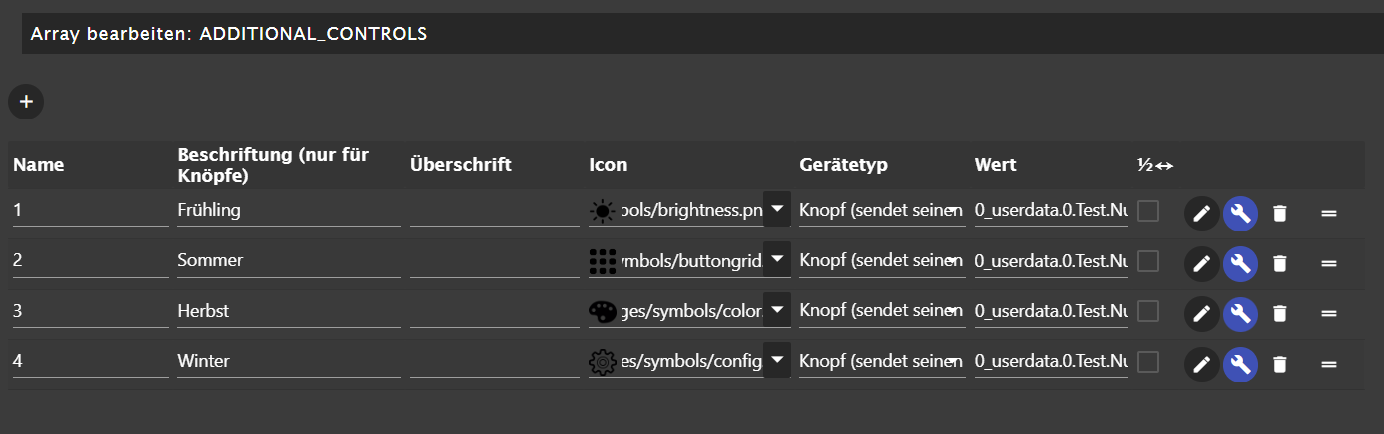

                    @nordischerjung ich habe mal eine Kachel vom Gerätetyp "Wert" erstellt und Additional-Controls definiert.
                    Leider weiß ich nicht, wass ich in die Felder bei "Additional-Controls" eintragen muss.
                    Try and Error!
                    N 2 Replies Last reply Reply Quote 0
                    • N
                      Nordischerjung @kallewirsch last edited by
                      @kallewirsch vorne in Name schreibst du den Wert rein, der im DP ankommen Soll, also für Sommer zB 1. Unter Gerätetyp wählst du "Knopf sendet seinen Namen" aus. Bei Wert muss du deinen DP auswählen in dem die Zahl landen soll ( DP dann als Nummer)

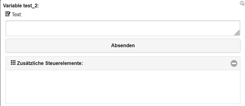

                          @nordischerjung da ist schon mal der Unterschied! Wenn ich den Datenpunkt bei "State" setze anstelle von "Badge" dann wird beim Dialog zusätzlich ein Textfeld angeboten.
                          Das hatte mich die ganze Zeit irrigiert!
                          Danke für die Details. Jetzt weiß ich wie es geht und kann weiter experimentieren.

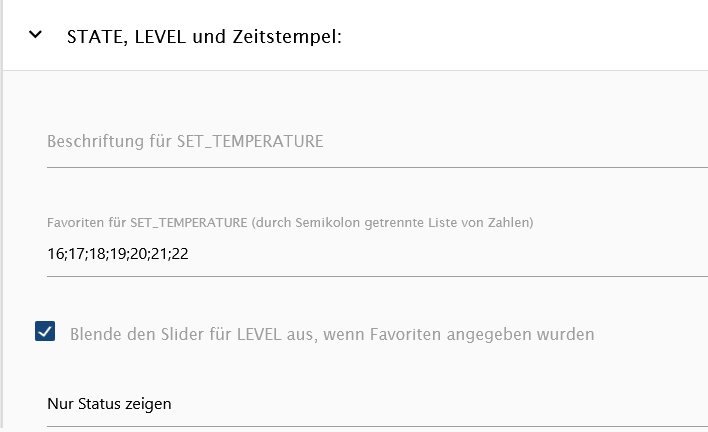

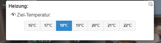

                                    damit hab ich auch noch nichts gemacht, allerdings hab ich z.b. bei meiner infrarotheizung das so gelöst:
                                    701967c2-90c1-424a-81bf-f7ef781cb3ab-grafik.png fd13ecc1-7634-4269-9c77-9e21b53f240a-grafik.png
                                    eventuell hilft dir das.
                                    heizen_iqontrol_0_devices.json
                                    kallewirsch 1 Reply Last reply Reply Quote 0

                                      @da_woody das stand schon im ersten Beitrag von @Nordischerjung . Hilft mir deshalb nicht, weil ich einen STRING schreiben will. Und das Ding kann "nur" Zahlen.
