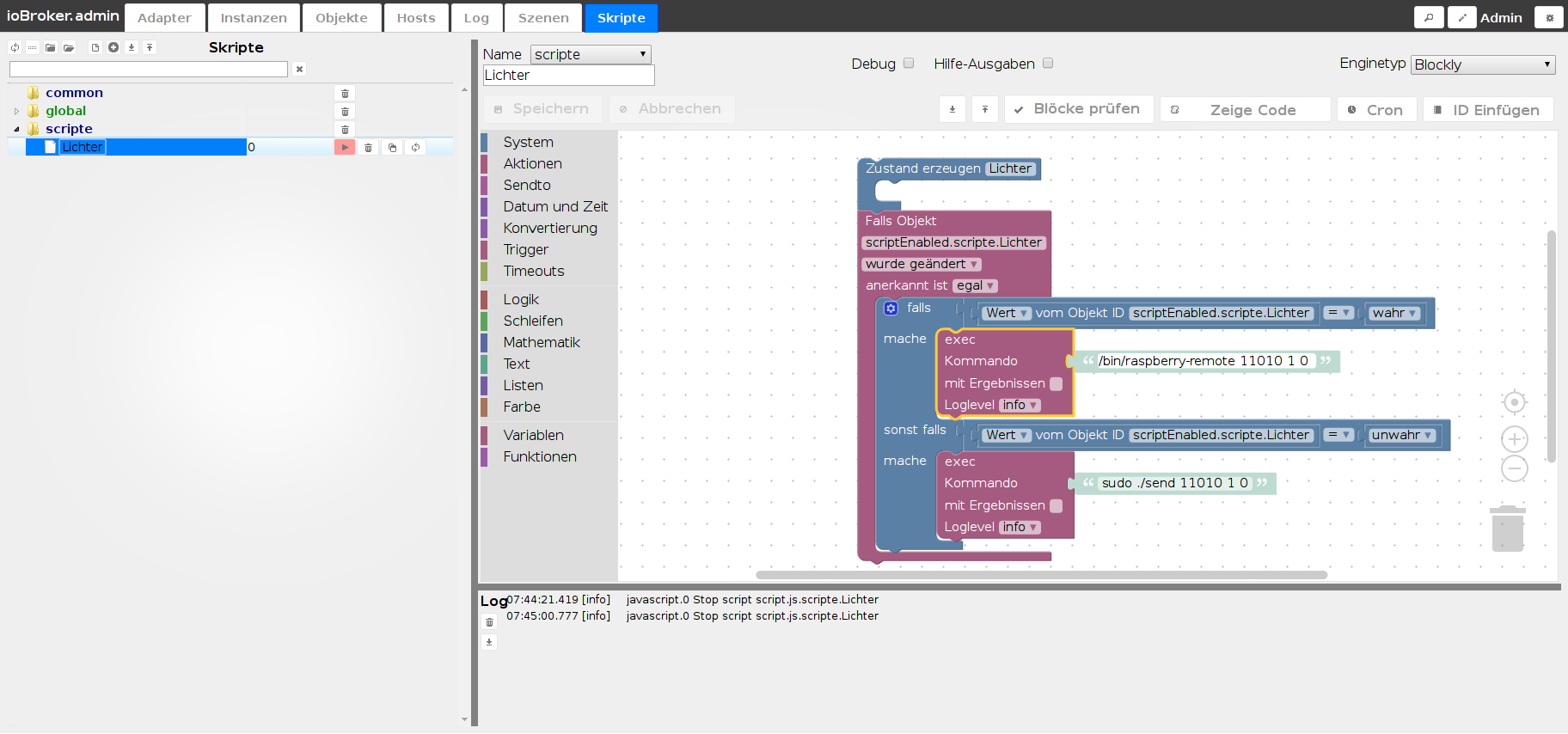

        was ich mit kommandos meine hoffe ich euch zu zeigen mit einem screen
        dort steht Kommando und das Kommando lautet eigentlich : sudo ./send 11010 1 1
        und wird im Ordner /bin/raspberry-remote ausgeführt
        doch leider klappt das via javascript adapter nicht. in der konsole läuft es aber

            • AlCalzone
              @badplay:
              doch leider klappt das via javascript adapter nicht. in der konsole läuft es aber `
              Sollte der Befehl im Blockly dan nicht
              sudo /bin/raspberry-remote/send 11010 1 1
              heißen?
                badplay last edited by
                Jippii der befehl klappt. Sogar im home/pi verzeichnisse ich muss das Script also nicht in /bin kopieren.
                Merkwürdiger weise ging es erst als ich an den rechten der Ordner gespielt habe. Hab diese aber wieder zurück gesetzt, trotzdem klappt es noch
                Nur leider muss ich den einschalt Befehl zwei mal mit Alexa sagen, erst wird das Script aktiv gesetzt dann wird geschaltet. Das nervt

                      • AlCalzone
                        @badplay:
                        Wenn du mir sagst was du mit trigger datenpunkt meinst wäre klasse. Ich hab das Script mit Kommando und dann einen cloud adapter Eintrag unter smarte Geräte `
                        Ok ich hol mal meine Glaskugel raus. Nein im Ernst:
                        WELCHEN Datenpunkt steuerst du mit dem Cloud-Adapter?
                        WIE sieht dein Skript aus?
                        Die Blockly-Anleitung kennst du? Gleich das 1. Beispiel zeigt wie man auf die Änderung eines Datenpunkt reagiert:
                        https://github.com/ioBroker/ioBroker.ja … beispiel-1
                        Nur dass statt "steuere..." bei dir ein Ausführen-Block hin muss.
