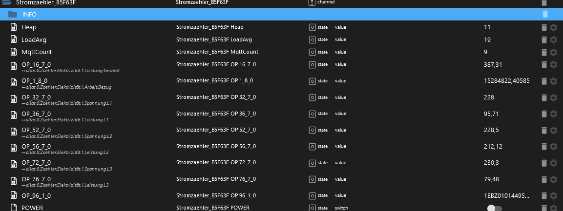

        Ich habe jetzt den SonOff-Adapter installiert und den eHZ-Lesekopf per MQTT an diesen angebunden. Allerdings bekomme ich lediglich diese Objekte:
        Irgendwie ist das wohl etwas wenig. Was übersehe ich?

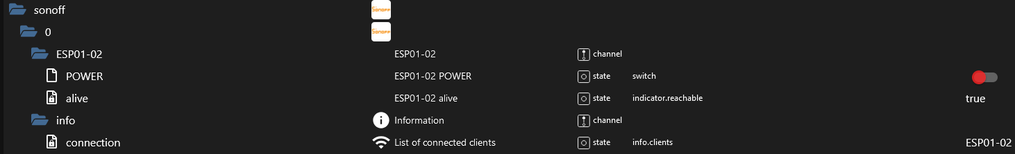

        • MartinP
          MartinP @Josh last edited by MartinP
          @josh Bei mir funktioniert das seit ca einem Jahr. Ist ein anderer Zähler und ein Node Mcu. Gehe auch über den Sonoff Adapter.
          Die Werte habe ich über den influx Adapter in eine Influx DB geleitet. Da kriegt man die Messwerte dann schnell genug weggeschrieben
          So sieht mein Tasmota Hauptmenu aus...
          So der Tree im Sonoff Objektbaum

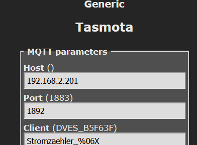

          Hier muss natürlich der Port des Sonoff Adapters eingetragen werden:

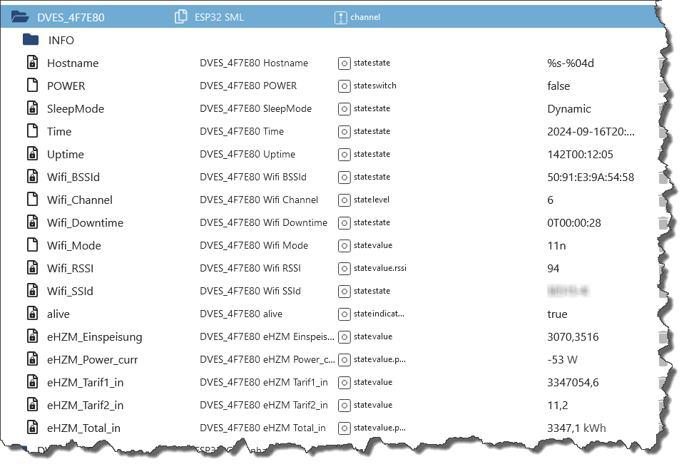

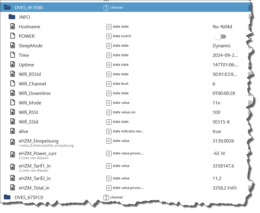

          • Codierknecht
            Codierknecht Developer Most Active @Josh last edited by
            @josh
            Mein Script sieht so aus:
            >D
            >B
            =>sensor53 r
            >M 1
            +1,1,s,0,9600,eHZM
            1,77070100100700ff@1,Leistung,W,Power_curr,0
            1,77070100010800ff@1000,Verbrauch,KWh,Total_in,1
            1,77070100010801ff@1,Tarif1,Wh,Tarif1_in,1
            1,77070100010802ff@1,Tarif2,Wh,Tarif2_in,1
            1,=h<hr/>
            1,77070100020800ff@1000,Einspeisung,kWh,Einspeisung,4

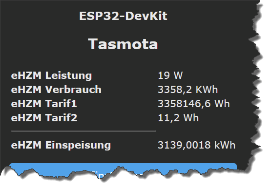

            Das sieht im Hauptmenü so aus:
            Und in den Objekten so:

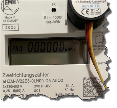

                @Josh Welches Zählermodell ist das genau?
                Meiner ist der hier:
                Vielleicht kannst Du ja (testweise) mal mein Script versuchen.

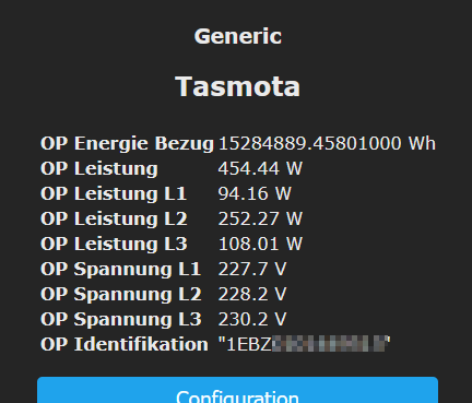

                  Josh @Codierknecht last edited by Josh
                  Mein Zähler ist der Typ eBZ DD3 2R06 DTA SMZ1.

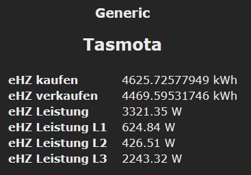

                  Hier noch mein Startbildschirm in Tasmonta:
                  Ich habe zum Test mal 'eHZ' in 'SML' umbenannt. Keine Änderung. Geht also nicht.
                  Komisch ist auch, dass auf dem Startscreen 6 Werte angezeigt werden, aber per MQTT nur 4 Werte nacheinander übermittelt werden.

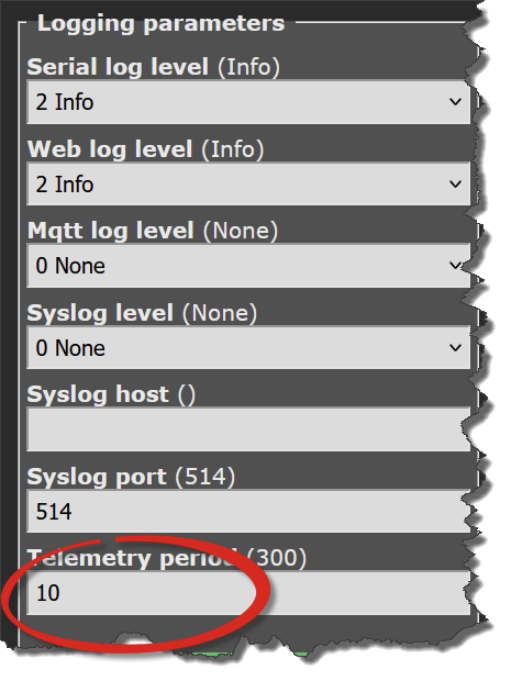

                    Und der Parameter teleperiod scheint keine Auswirkung zu haben
                    Das wird beim Logging konfiguriert:
