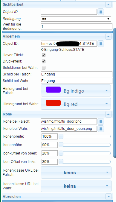

      hat jemand schon eine Keymatic in ioBroker eingebunden?
      Möchte über VIS die Tür öffnen, aber die Datenpunkte STATE und OPEN stehen schon auf true und das Gerät regiert nicht, wenn ich sie neu mit "true" beschreibe.

        War da nicht irgend etwas, dass der Datenpunkt State 3 States haben kann (0,1,2)???

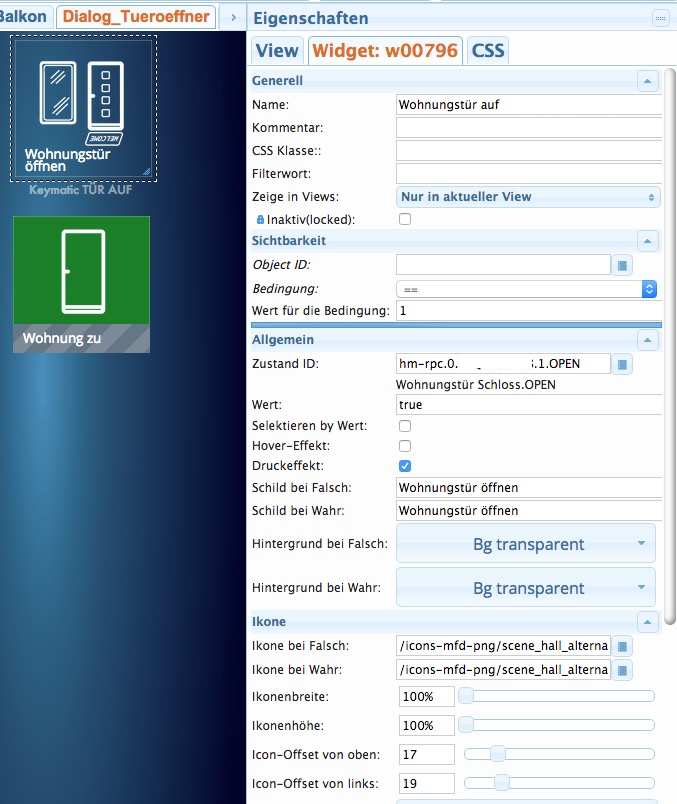

                habs jetzt hinbekommen.
                @SchuetzeSchulz:
                ist das dann nicht .OPEN = true ? ` So ist es.
                Kompliziert war für mich nur die Anbindung an VIS. Mit einen State Widget und der Eingabe true war es nicht getan. Ich musste praktisch im Skript den Datenpunkt (Keymatic.OPEN) auf diese Eingabe überwachen und dann mit setState nochmals den Befehl geben. Direkt aus VIS funktionierte das nicht.
                Datenpunkt bleibt danach auf true stehen, weshalb ich zusätzlich den Status der Tür per TFK Kontakt anzeigen lassen. "Status bei wahr" und "Status bei flasch" dienen nur der Beschriftung des Tiles.

                  so funktioniert das bei mir ohne Probleme
                  -Metro - Tile Toggle
                  Gruss
                    pix last edited by
                    Hallo reiden,
                    mir ging's um den Datenpunkt OPEN. Toggle auf State verriegelt und entriegelt doch. Wird der Status auch korrekt angezeigt, wenn du über die Fernbedienung öffnest?
                    Pix
                      reiden last edited by
                      Hallo Pix
                      ja das funktioniert, Status wird für ZU und AUF immer richtig angezeigt. "Tür öffnen" brauche ich nicht.
                      Gruss reiden

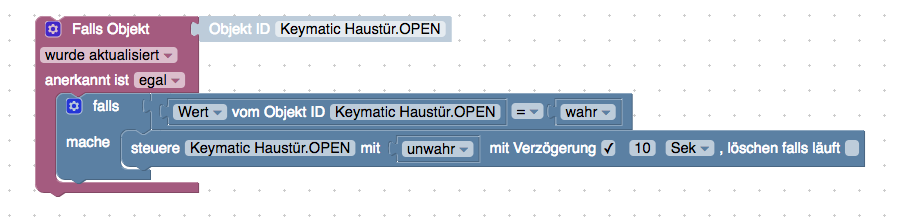

                          Ich sitze gerade auch über dieser Frage und überlege ob folgendes nicht einfacher wäre:
                          Ich überwache mit einem Script die Aktualisierung des OPEN States und setze zeitverzögert den State wieder zurück auf False (Je nach Dauer der Öffnungsprozedur).
                          Dann kann ich auch ein ganz einfaches Toggle Widget nehmen mit dem ich den State auf TRUE setze, weil er nach einer bestimmten Zeit ja automatisch wieder falsified wird.
                          (Kann gerade nicht testen, daher Brainstorming-Input 🙂 )
                            pxstd last edited by
                            Kommando zurück. Das funktioniert so nicht.
                            Das war mein Ansatz:
                            Allerdings wird bei jedem Toggle die Haustür geöffnet. So also auch beim Reset des Values auf False. (Warum auch immer!)
