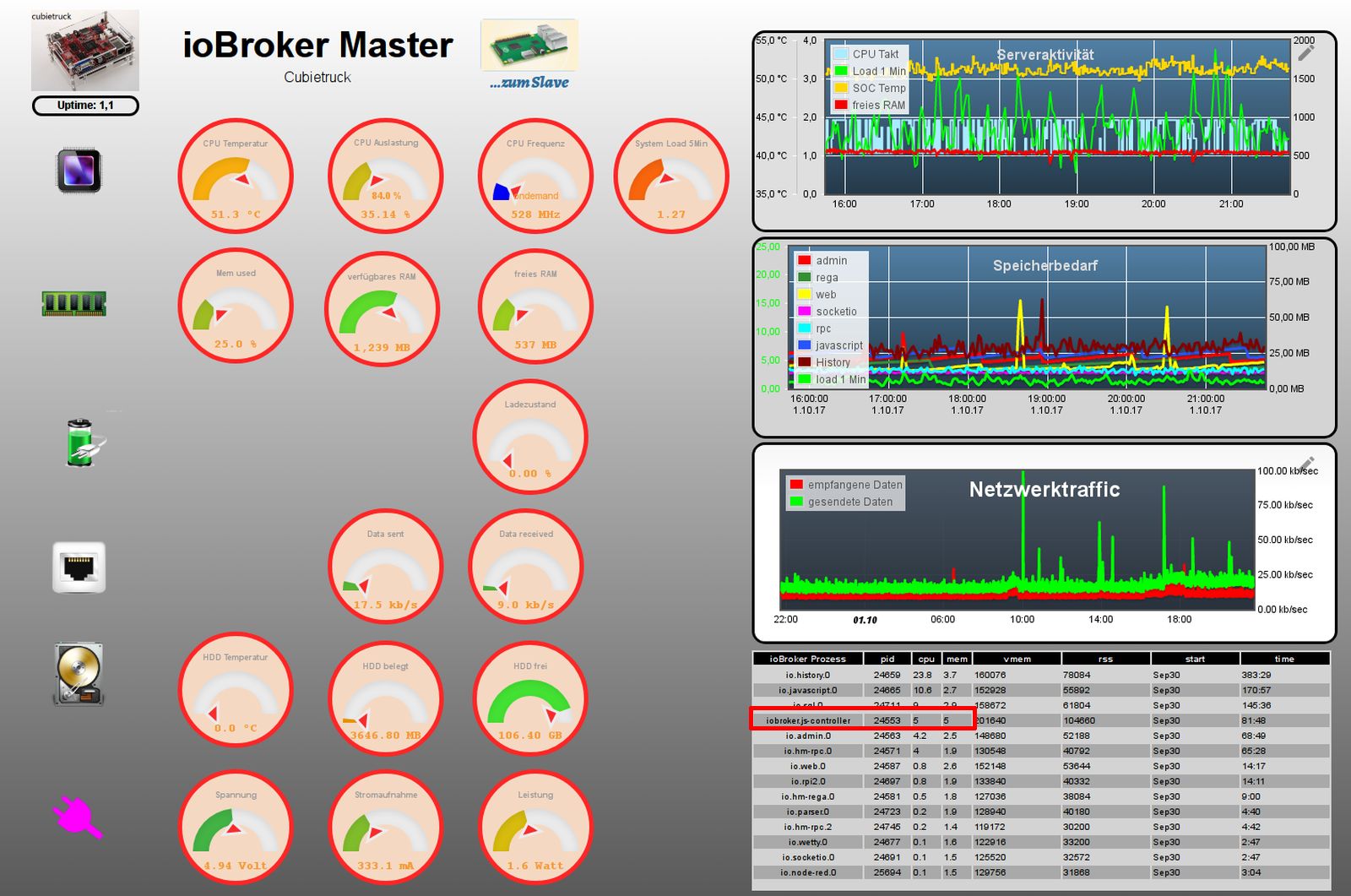

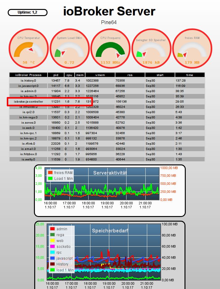

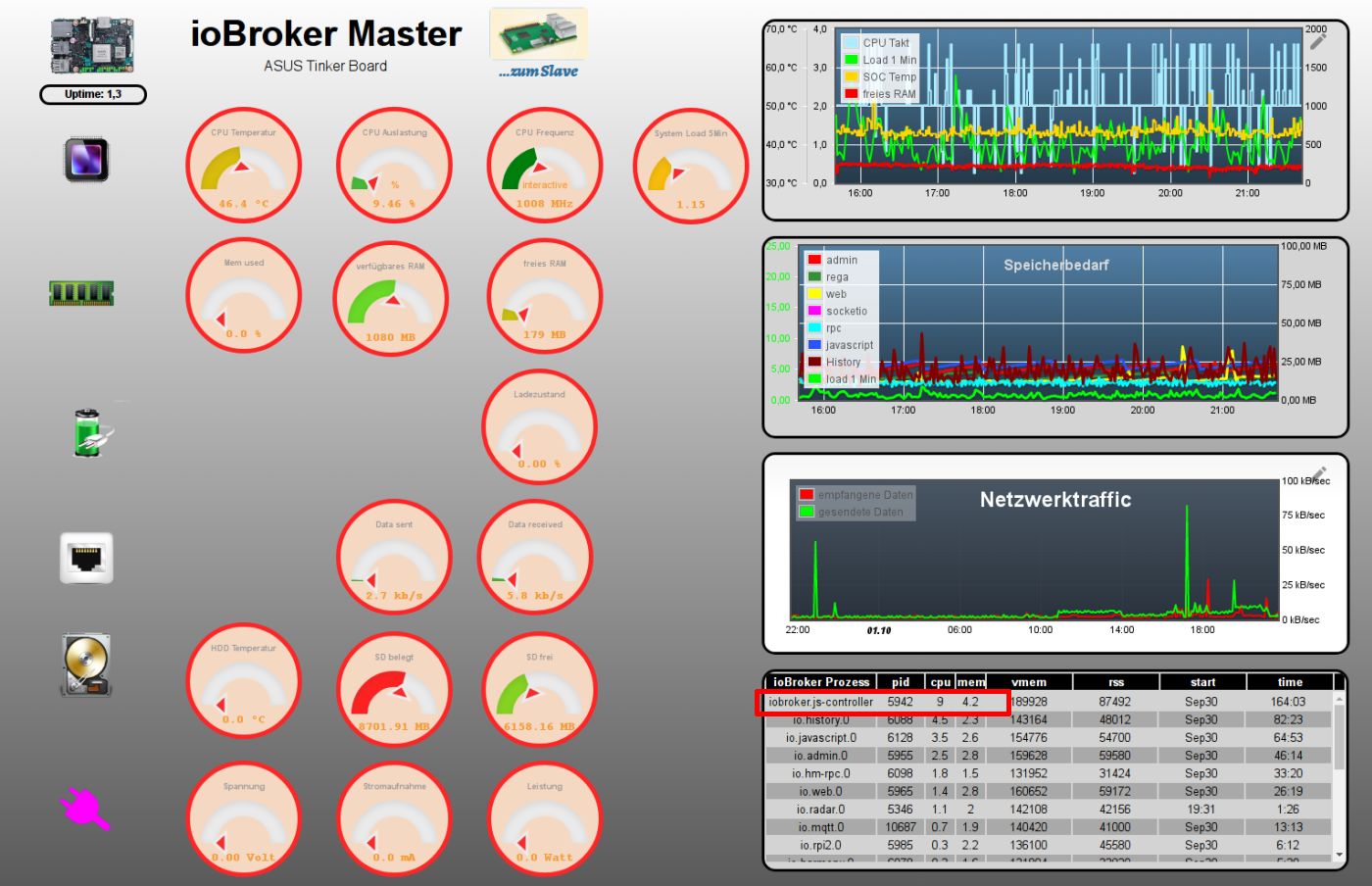

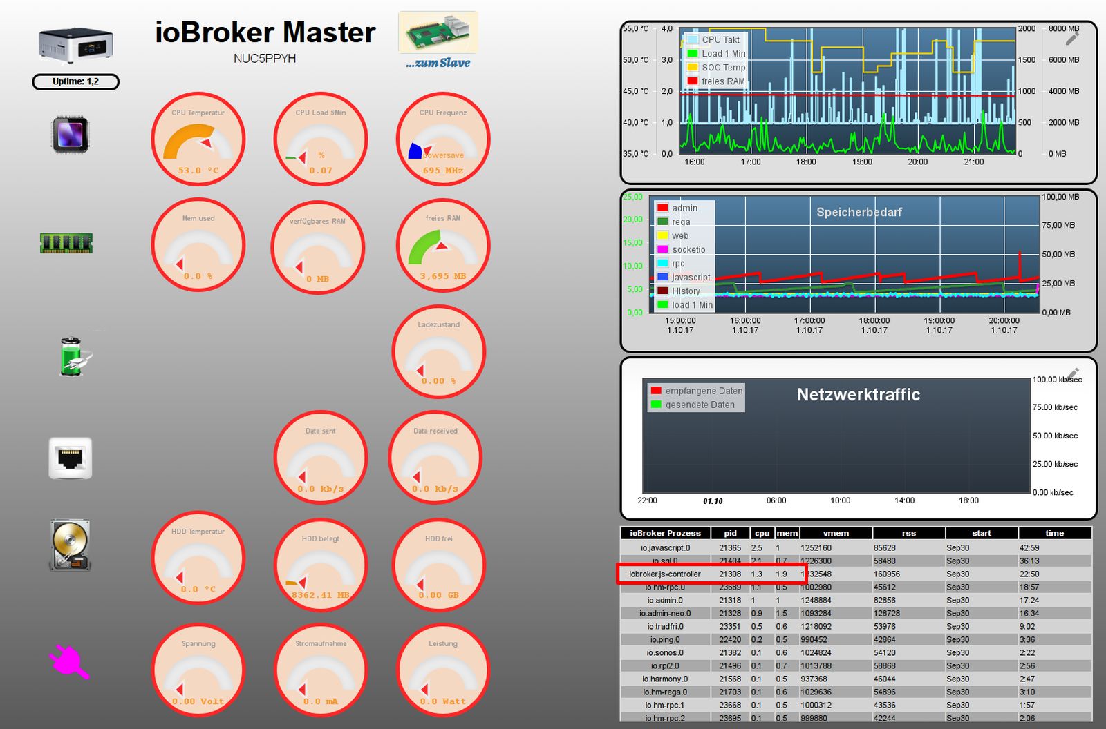

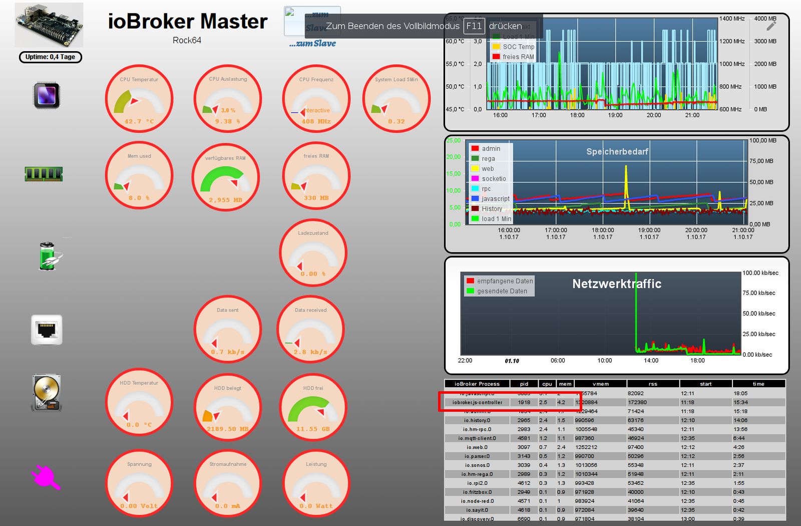

      ich meine die neue Version verbraucht mehr CPU `
      Das kann ich definitiv nicht sagen:
      Pine64:
      Rock64:
      Tinkerboard:
      NUC:
      lediglich der alte Dualcore Cubietruck:
      zeigt etwas Belastung.
      Rainer

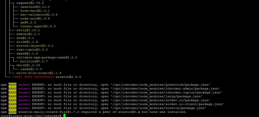

            hallo wollte heute mein asus Thinker auf Js controller updaten bekomme folgenden Fehler
            was muss ich jetzt tun?
            habe winston und andere fehlende Dateeine mit npmn installiert geht wieder
            Gruß Stephan

                @stephan61:
                hallo wollte heute mein asus Thinker auf Js controller updaten bekomme folgenden Fehler `
                das sind erst mal nur Warnings.
                Ist das Update tatsächlich nicht erfolgt?
                Gruß,
                Eric

                        @stephan61:
                        habe winston und andere fehlende Dateeine mit npmn installiert geht wieder `
                        War bei mir genauso. Ein direktes Update des js-controllers von Version 1.1.3 auf Version 1.2.0 mit "sudo iobroker upgrade self" schlug zunächst fehl.
                        Musste dann im Verzeichnis /opt/iobroker den js-controller 1.1.3 mit
                        sudo rm -R /opt/iobroker/node_modules/iobroker.js-controller
                        deinstallieren, um dann folgende Schritte auszuführen:
                        sudo npm i iobroker.js-controller@1.2.0
                        sudo npm install winston --production
                        sudo npm install greenlock --production
                        sudo npm install jszip --production
                        sudo iobroker start
                        Jetzt läuft der ioBroker wieder. Aber kann mir jemand sagen, warum es nicht mit dem normalen Update- und Upgrade-Prozess funktioniert?
