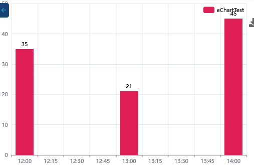

        Sombornus @Stefan_NK last edited by
        Hallo @stefan_nk, probiere mal Dein json Beispiel so anzupassen:
        "ts": "1726308000",
        "value": "35"
        "ts": "1726311600",
        "value": "21"
        "ts": "1726315200",
        "value": "45"
        Sieht dann bei mir so aus:
        Viel Erfolg
          Stefan_NK @Sombornus last edited by
          @sombornus Danke, da habe ich das JSON doch glatt falsch aufgebaut 👶
          Leider bringt das Chart für mich nicht den gewünschten Erfolg, weil der Aufbau in der VIS bis zur vollen Darstellung 12 Sekunden dauert. 😞
