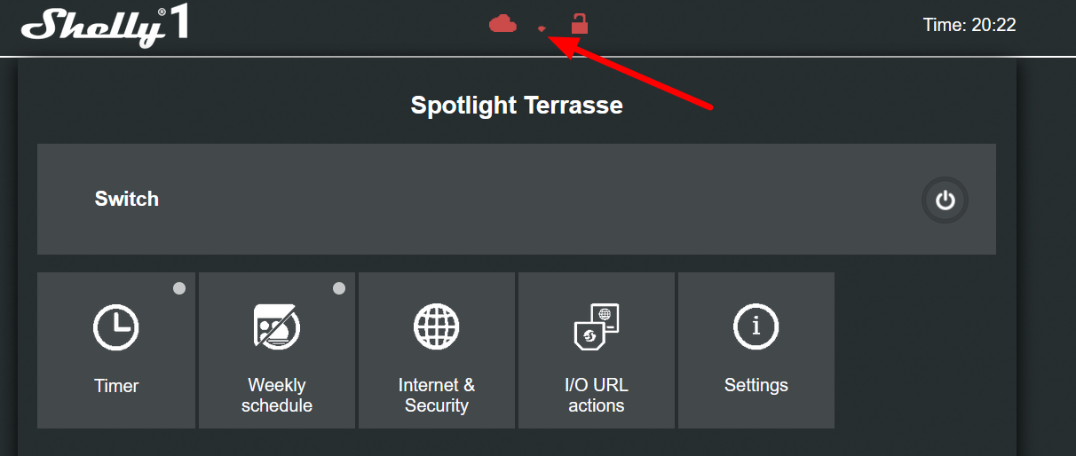

      ich wollte mal fragen was das sein kann....zwei meiner shellys gen 1 haben fast gar keine WLAN Verbindung wenn ich das richtig sehe.....hatte das bemerkt als ich einen Alexa befehl aussprechen wollte.... der Unifi AP szeht 2 meter entfernt.....was kann das sein?
      Reboot habe ich gemacht...keine besserung
      Danke und Gruss

          Ist denn sicher, dass der auch wirklich im vermuteten AP eingebucht ist? Das Bild vom Shelly sagt ja erstmal nichts. Ein Blick in den Unifi Controller bzw den AP wäre deutlich interessanter.

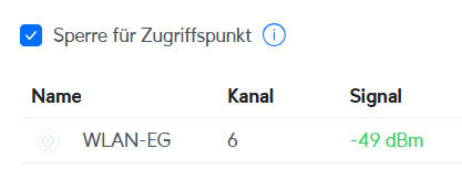

                  ich habe jetzt mal den WLAN AP geändert der wert ist vom alten AP (-75dB) auf -45dB gewechselt
                  je kleiner der Wert richtung 0 um so stärker das Signal oder umgekehrt?
                  EDIT....sieht aber jetzt gut aus mit dem signal..
                  Danke allen für die Tipps udn die Unterstützung wiedermal!

                    Ja, je kleiner desto besser. Wenn Du mehrere Unifi AP hast, würde ich die betroffenen Shelly im Controller fest dem besten AP zuweisen. Das Roaming macht mehr bei mobilen Geräten Sinn, damit die sich immer mit dem jeweils besten AP verbinden.

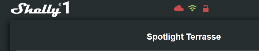

                      Ja, danke...habe ich gemacht...so passt´s

                        Haaalt war zu schnell...der WLAN ausschlag in der Shelly app ist zwar o.k. aber wenn ich jetzt mit der Alexa schalten will -> Alexa, schalte Spotlight Teraase ein...dann sagt die mmmmmh spotlight reagiert gerade nicht...schaue ob das gerät im Netz ist...
