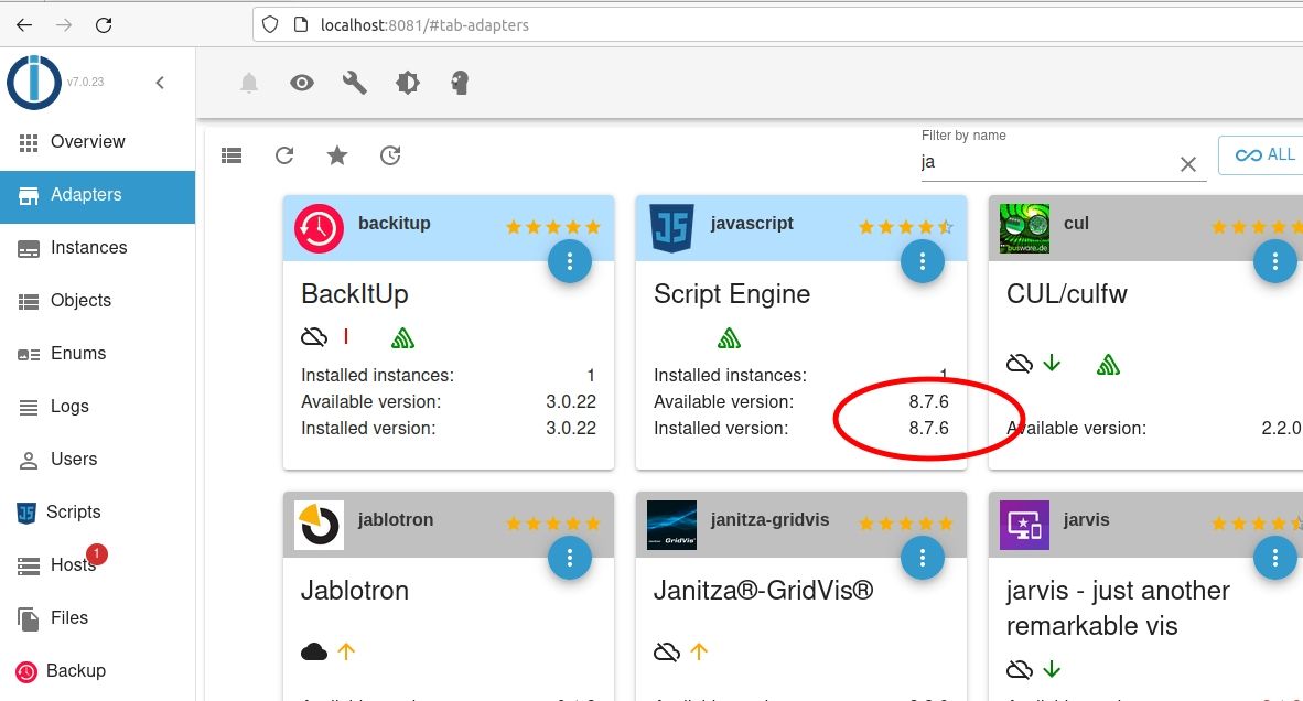

          Und noch dazu wird mir die fehlerbehaftetet Versin als aktuell (available) angezeigt - siehe Screenshot unten

          Standardmäßig habe ich folgende Einstellungen:
          Frage:
          Was muss ich machen das ich auf die neue Version upgrade?
          Bitte um ene Erklräung die auch ein NICHT PROFI versteht.

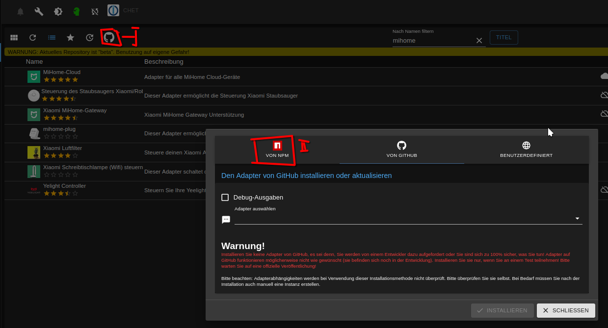

            Oder den Adapter via Reiter 'npm' (in den Experten-Optionen) reinziehen.

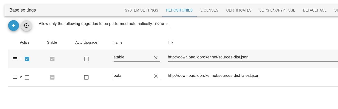

              Das von Dir als "fehlerbereinigt" titulierte ist halt noch Beta. Da sind noch nicht alle Tests abschließend bewertet. Erst danach wird diese Version als "stable" übernommen.
              Entweder kurz auf das Beta-Repo umschalten und den Adapter (und nur diesen) aktualisieren. Danach natürlich das Repo wieder zurückdrehen.
              Oder wie @Thomas-Braun schon schreibt: Warten oder per NPM installieren.
