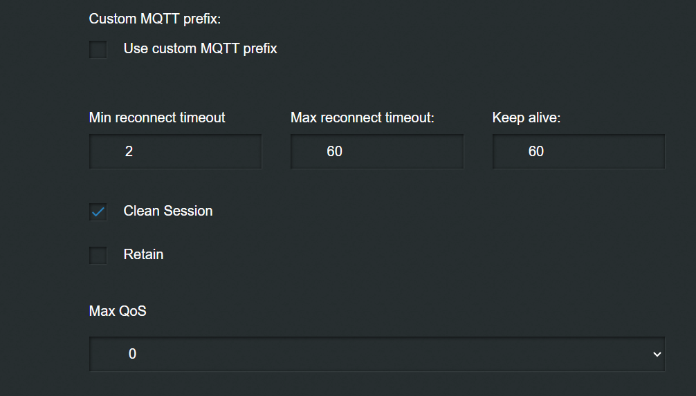

      Weiß jemand, ob man das irgendwie so einstellen kann, dass der aktuelle Zustand des Shelly Gas LPG einmal täglich per MQTT an den ioBroker gesendet wird?
      Es gibt da ein paar Einstellungsmöglichkeiten, die ich nicht verstehe.
      Hier ein Bild davon:
      Ist da evtl. etwas dabei, was ich verwenden könnte?
      Danke vorab für jeden Tipp.

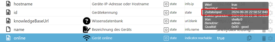

                            • hru
                              hru @mcm1957 last edited by
                              @mcm1957 hm?
                              Es gibt zwar auch ein Attribut "Online" aber der Zeitstempel dieses Attributes ist noch vom Tag der Inbetriebnahme, wird also nicht aktualisiert
                              Ich habe jetzt die Uptime genommen
                              • mcm1957
                                mcm1957 @hru last edited by
                                @hru
                                Na ja - solange der Sensor online ist ist es ja OK dass online true ist.
                                Wird flasch sobald sich sensor nicht mehr meldet bwz. keine Verbindung hat. Zumindest ist es so geplant.
                                hru 1 Reply Last reply Reply Quote 0
                                • hru
                                  @mcm1957 damit das funktioniert müsste der Shelly-Adapter ja in regelmäßigen Abständen prüfen, ob der Shelly Gas noch ansprechbar ist.
                                  Findet eine solche Prüfung wirklich statt?
                                  • mcm1957
                                    @hru
                                    Teste es einfach mal ...
                                    Wann sollte der online state sonst auf dalse gehen?
                                    • hru

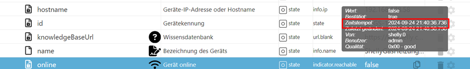

                                      hru @mcm1957 last edited by hru
                                      @mcm1957 da hast Du Recht.
                                      vorher
                                      Shelly Gas aus Steckdose gezogen:
                                      Damit wäre gezeigt, dass das Attribut "online" zuverlässig funktioniert;-)
