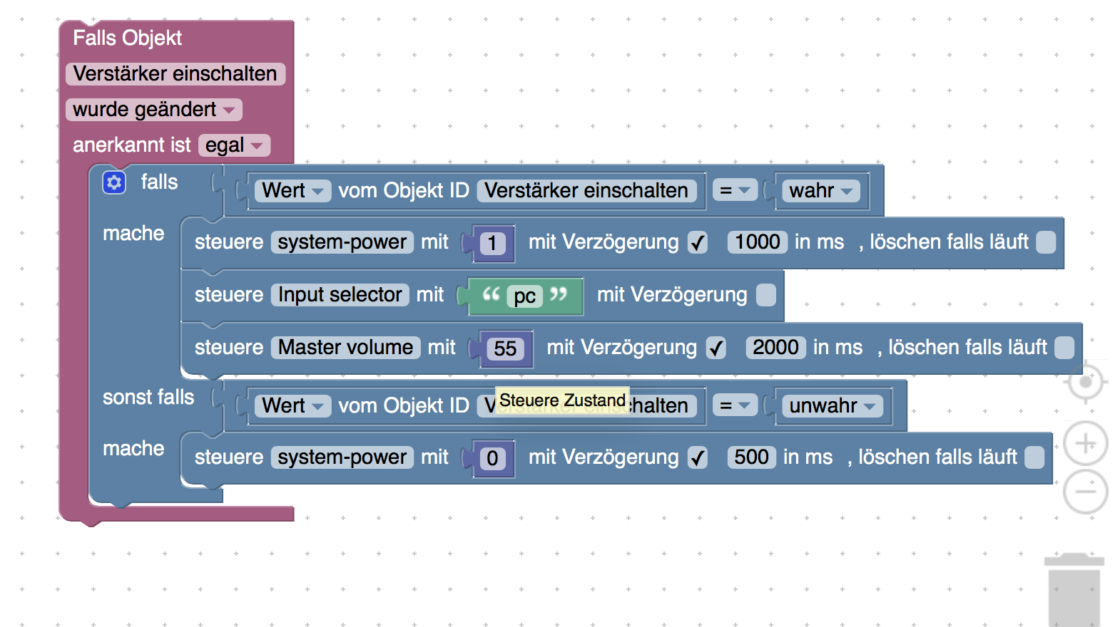

      Mit Alexa habe ich es komischerweise geschafft:-)
      Dateianhang 2
      Hat wer eine Idee woran es liegt?

                aber bei diesem Tastendruck passiert ja schon was, nämlich werden mehrere Lichter eingeschaltet und es soll halt auch noch der AMP angehen, oder verstehe ich hier was falsch ?

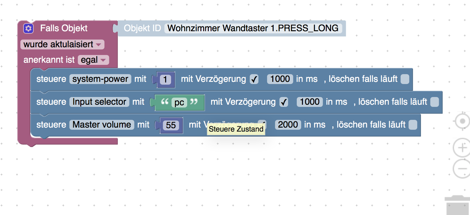

                        jwedenig Most Active last edited by
                        Ich benutze wie in der Grafik sichtbar den Reiter wurde aktualisiert, das andere probiere ich mal am Abend

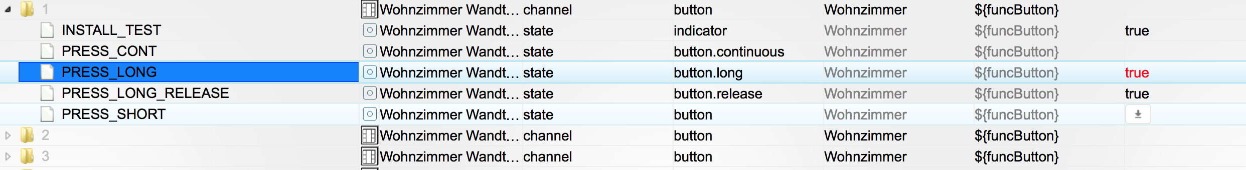

                          Also, wenn ich unter Objekte bei der Taste 1 press long den Wert auf true stelle funktioniert es.
                          Das Problem ist also, dass der Tastendruck bei meinem Homematicschalter einfach nicht auf IOBroker übertragen wird, warum?
                          Liebe Grüße Jürgen

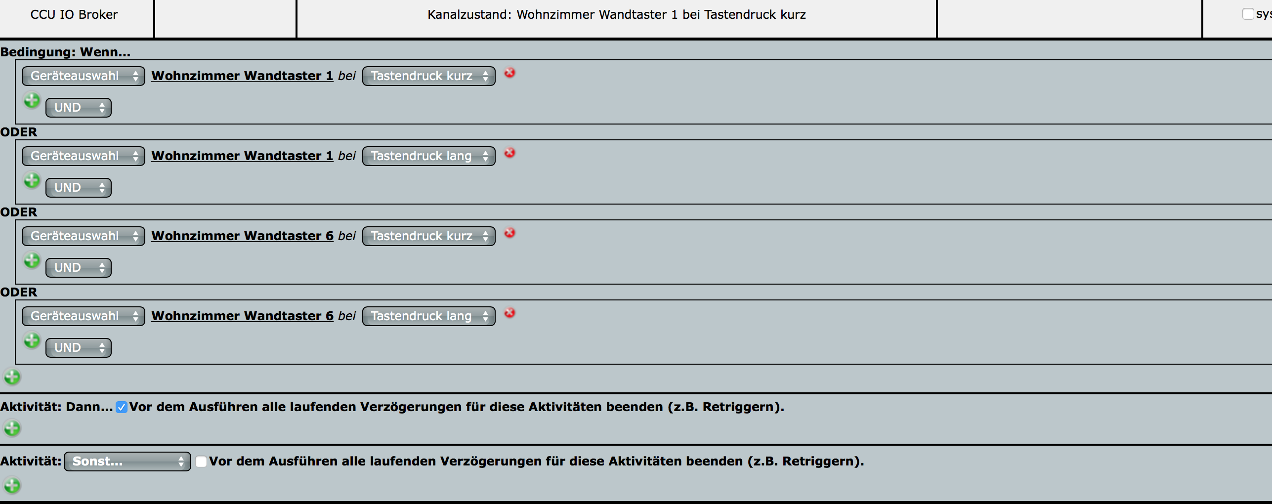

                            Scheinbar gibt es ein Missverständnis: batteriebetriebene Homematic Taster müssen in der CCU Webui in einem Sogenannten Dummyprogramm abgefragt werden. Nur so wird deren Aktion an ioBroker übertragen. Nicht schön, aber leicht zu realisieren:
                            Entweder ein Programm für alle Taster oder ein Programm pro Taster (so mache ich es) anlegen und alle Kanäle einmal abfragen (WENN …). DANN kann leer bleiben. Programm speichern (OK) und in ioBroker am besten hm-rpc und hm-rega neustarten. 261_bildschirmfoto_2017-10-02_um_09.32.30.jpg

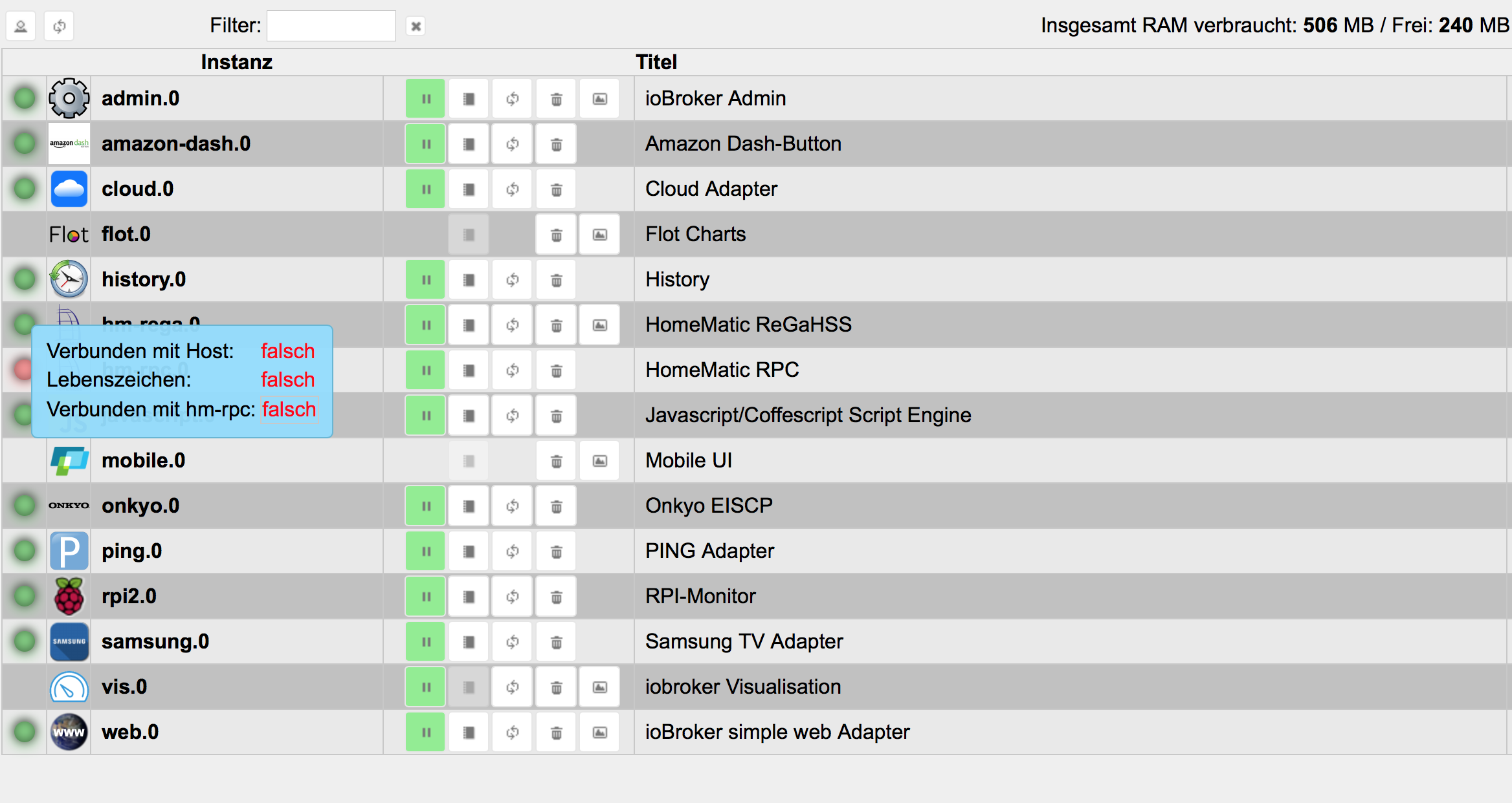

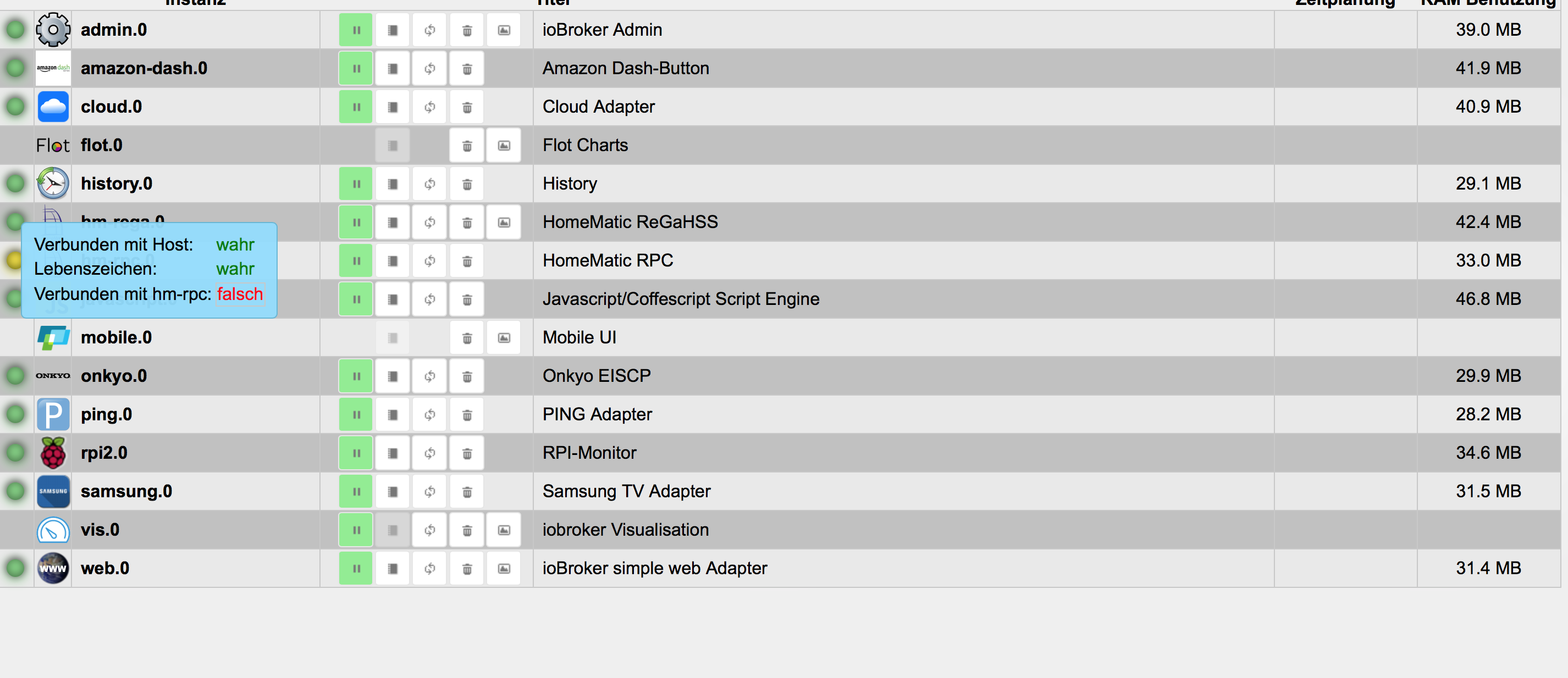

                                STOPP!
                                Hilfe!
                                Mein hm-rpc.0 ist rot!
                                aktuellste Version!
                                Warum?
                                  Konfig?
                                  restart?
                                  CCU?
                                  LOG?
                                  Rainer

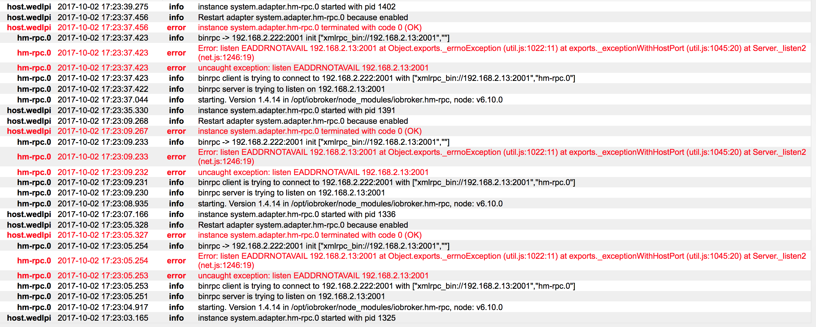

                                    Hier mal der LOG

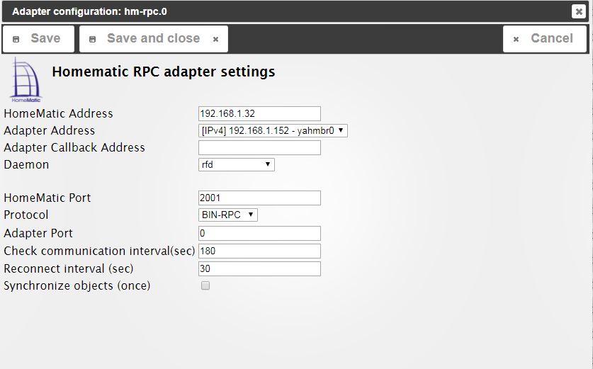

                                      Adapter
                                        Bitte die Konfiguration!
                                        Entweder ist da etwas falsch oder die CCU ist abgestürzt.
                                        @Homoran:
                                        Konfig?
                                        restart?
                                        CCU?
                                        LOG? `
                                        Rainer

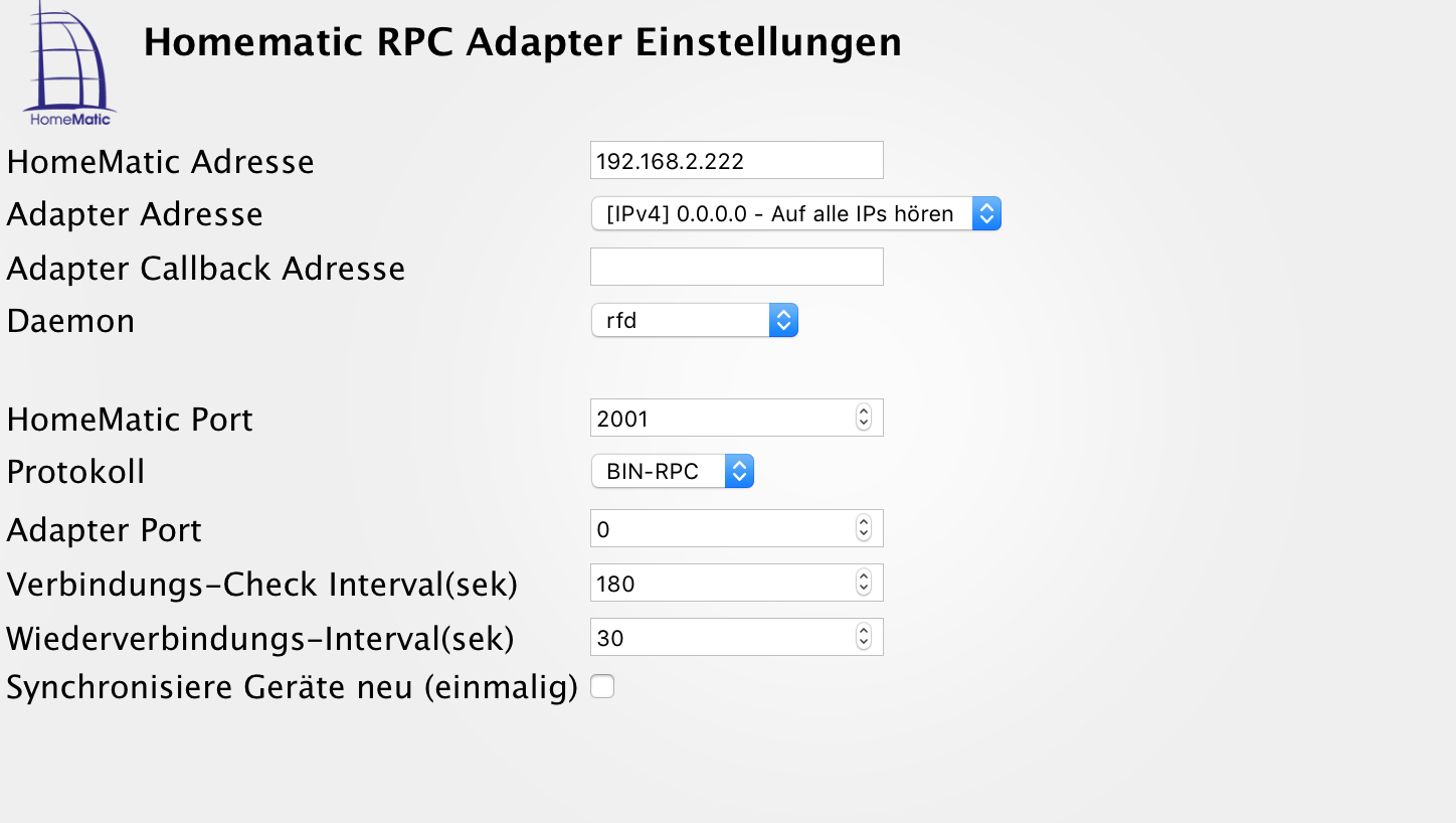

                                          Meinst du das mit Konfiguration?

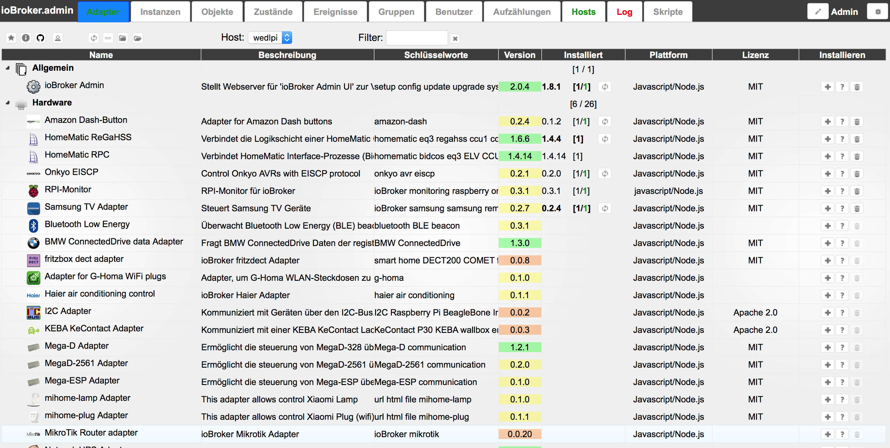

                                            habe hm-rpc.0 neu installiert, jetzt schauts so aus:
