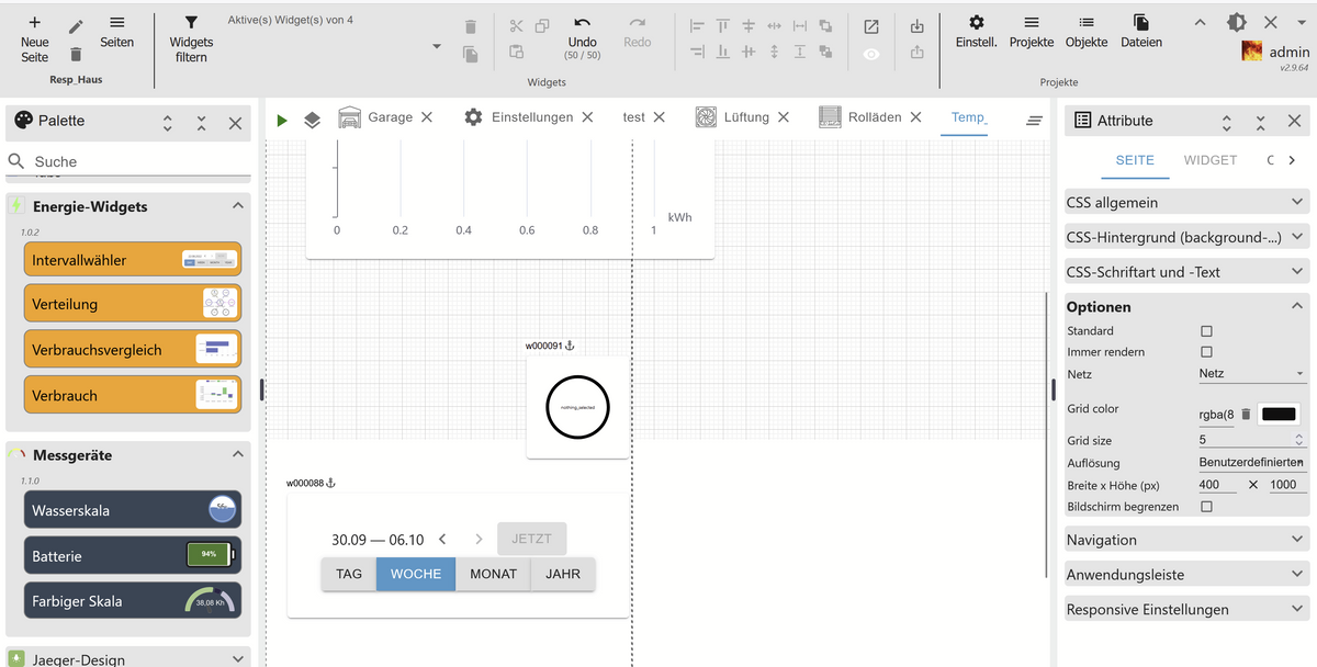

      Ich nutze meine Vis-2 hauptsächlich auf dem Smartphone und möchte die Screens jetzt aufräumen und schöner machen.
      Bei der Auflösung habe ich jetzt im Editor das Problem das nicht der ganze Bereich richtig nutzbar ist. Das Grid wird irgenwo limitiert (auf eine ältere eingestelle Auflösung?) und außerhalb dieses Bereich kann ich z.B. keine Gruppe von Widgets markieren. Auch ein Border Widget kann ich nicht unter dem Grid erstellen. Was ist da falsch?
        JojoS @JojoS last edited by
        hat keiner eine Idee? Es ist einfach zu reproduzieren: neue Seite anlegen, Auflösung auf z.B. 400 x 1000. Das Grid geht fix bis 770 Px in der Höhe. Nur innerhalb des Grid funktioniert das markieren mehrer Widgets per Maus und Rechteck aufziehen, und auch die Hilfslinien zur Ausrichtung funktionieren nicht ausserhalb der 770 Px. Wo kommt dieses Limit her?

          iobroker2001 @JojoS last edited by
          @jojos Kann das Problem leider nur bestätigen!
          Ab einer bestimmten Höhe kann man nichts mehr editieren bzw. markieren.

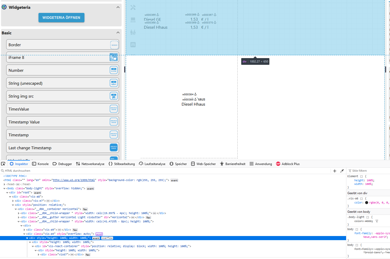

                      ich habe noch etwas weitergesucht, es hängt mit der Höhe des Browserfensters zusammen. Wenn ich das Fenster höher mache, dann wird auch das Grid größer.
                      Es wird das Element
                      .vis-a4 {
                        height: calc(100vh - 154px);
                      berechnet, aber das wird von vue gemacht? Der Offset von -154px scheint falsch zu sein. Der Inspektor sagt was von event overflow, hat das was damit zu tun?

                      Feuersturm 1 Reply Last reply Reply Quote 1

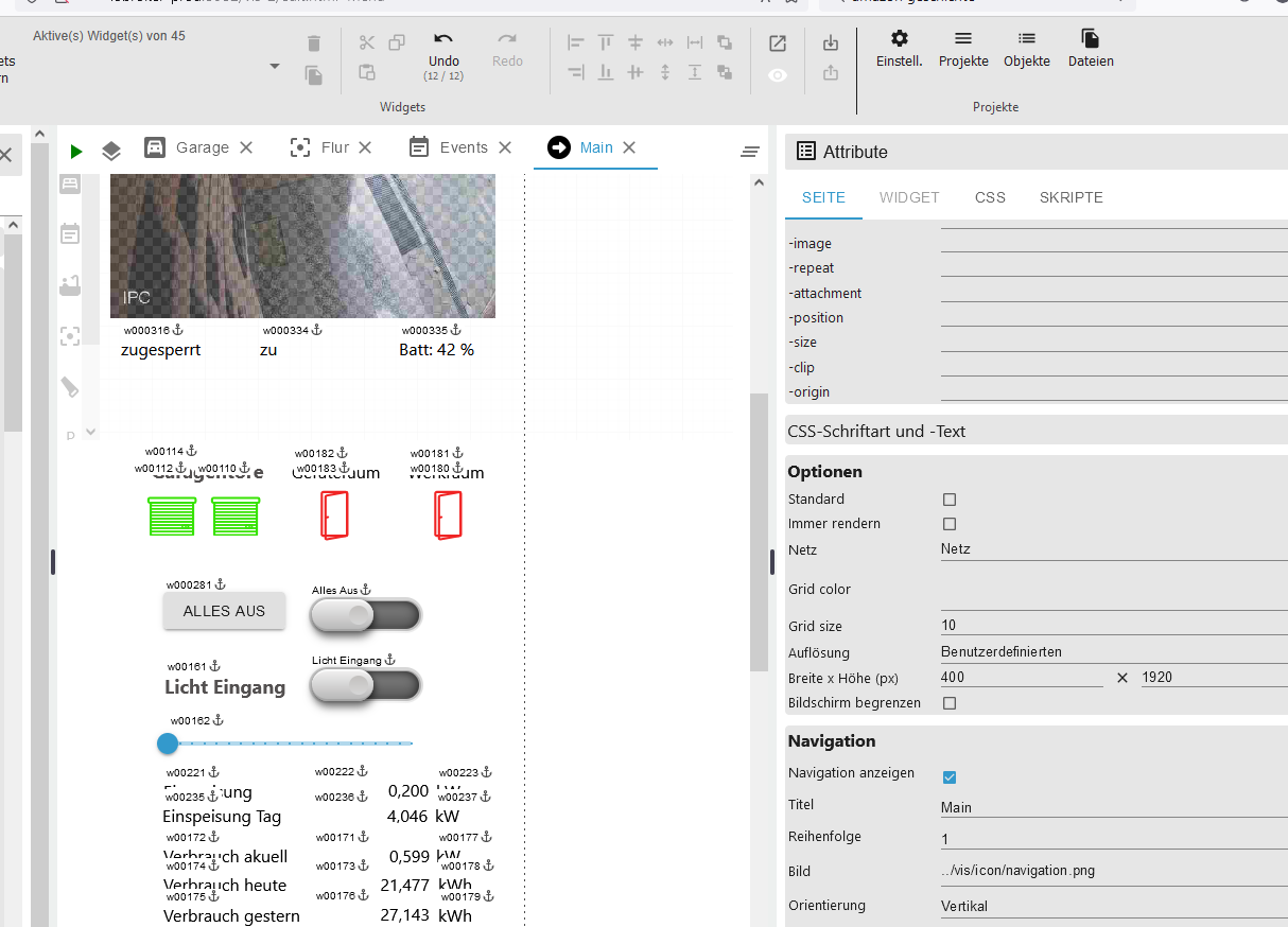

                          Ich kann bestätigen, dass der Fehler auch bei der aktuellsten Version v2.9.64 existiert. (Ist ja auch kein Wunder, wenn da eine magische Begrenzung drin ist.)
                          Bei mir ist es nicht das "Grid", sondern der dunkelblaue Bereich namens "Redmond", der wundersamerweise auch bei ca. 770 px aufhört.
